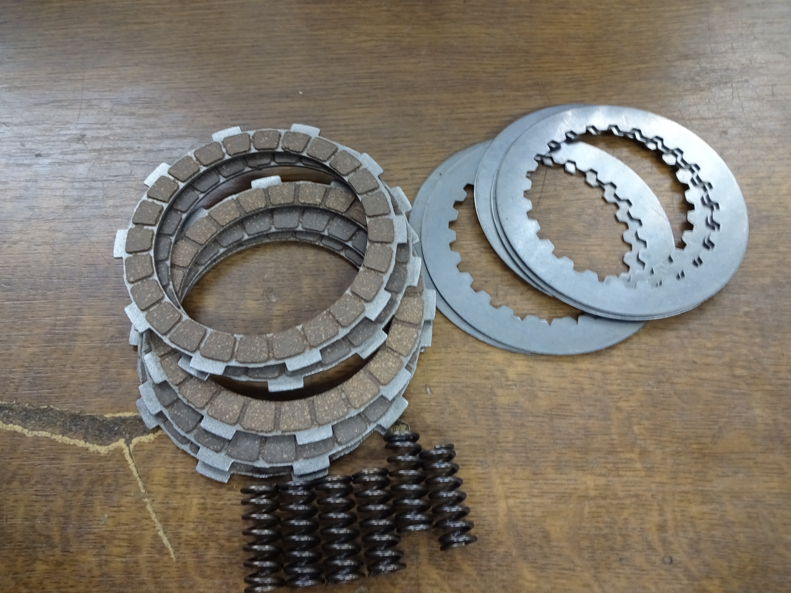

Radikalkur!
31C76CC2-83E5-45A7-B636-E1039CACFF18.jpeg [ 2.14 MiB | 7183-mal betrachtet ]
Wie beim Sommerschlussverkauf: „Alles muss raus!“
E426A2B8-57DF-47CF-B944-2B3B80B13769.jpeg [ 2.84 MiB | 7183-mal betrachtet ]

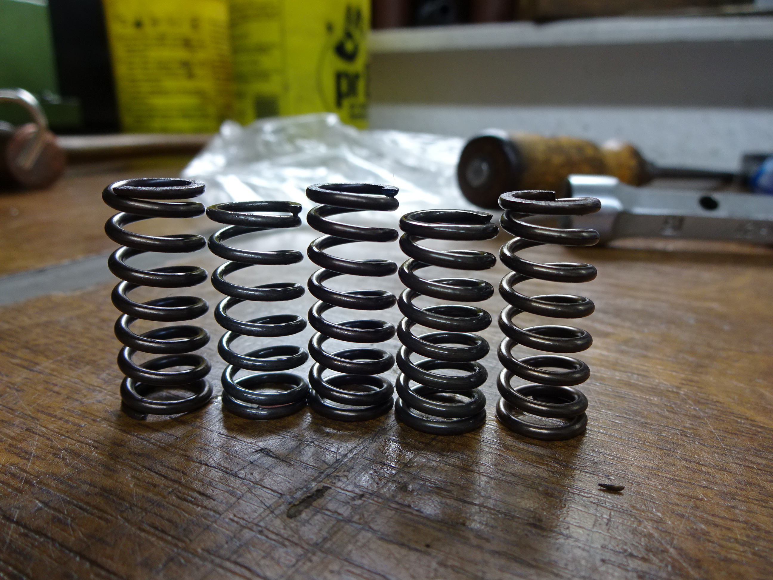

Waren ja auch mehr als 8 Jahre im Motor drin und damals glaube ich nicht neu (die Stahlscheiben jedenfalls 100%ig nicht, sehen auch nicht mehr so top aus)
Gestern Abend fiel mit ein, das da noch T(h)orstens FM 380 Motor liegt mit neuen Kupplungsteilen. Der wird nicht fertig weil noch Getriebezahräder fehlen (gelle Michel :roll: ). Also mal ausgeliehen die Teile, denn mein Vorrat war leer. Zu viele Motoren gemacht über den Winter :mrgreen:
D1BA5A91-6A83-4EF0-BE95-A5D5E6D18A83.jpeg [ 2.03 MiB | 7183-mal betrachtet ]
Interessant, das die neuen Federn um einiges länger sind. Bin zuversichtlich, das es jetzt besser wird.
0E77E122-F08B-409D-A25F-C3978DBF22E5.jpeg [ 2.43 MiB | 7183-mal betrachtet ]
Heute noch zusammenschrauben, aber Probefahrt wird wohl eher die Woche werden.

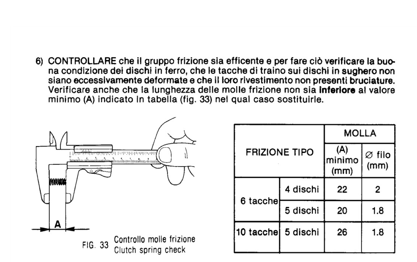

Welche Länge ist eigentlich die normale Länge der Federn?
BeitragVerfasst: 3. Okt 2021 22:43
Beiträge: 6406
Auszug aus der italienischen Rep. Anleitung
1D4CB2F6-5AEB-47CE-9EE6-1F85214523DC.jpeg [ 358.01 KiB | 7167-mal betrachtet ]
