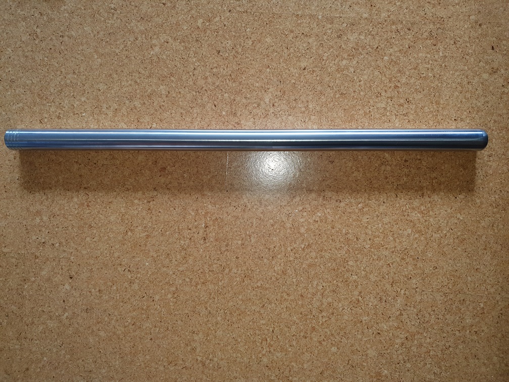

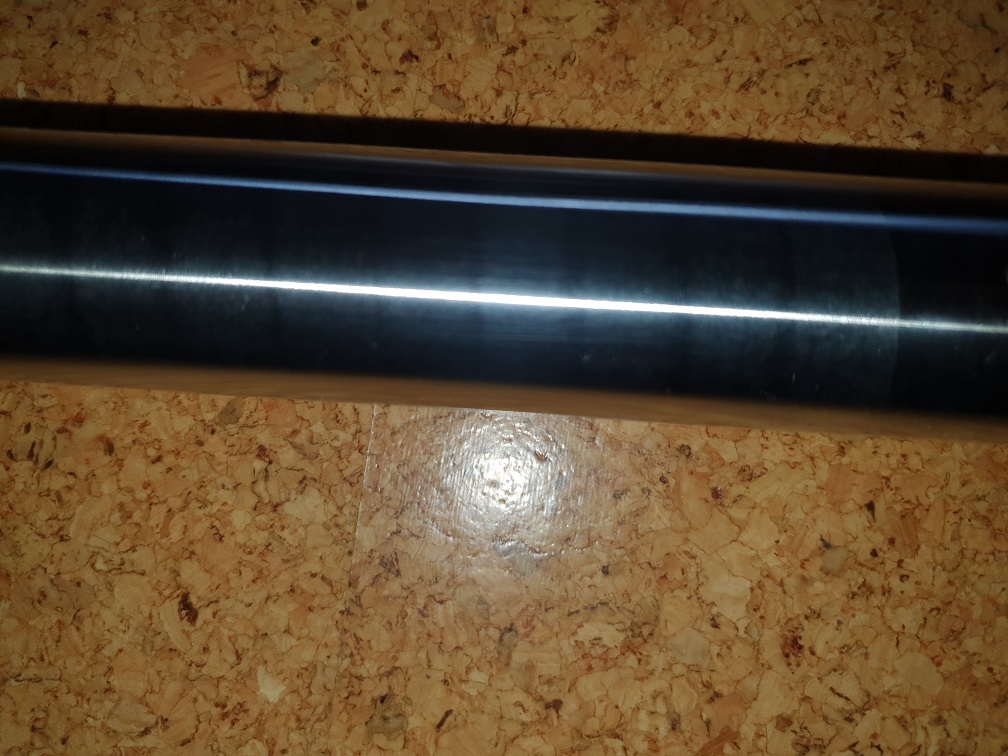

war kürzlich in der Firma Wissing Hartchrom hier bei mir in der Nähe in Lohmar. Eines meiner Standrohre ist nicht mehr ganz so schön. Am Anfang des Rohrs sind mehrere Ringe. Wozu sind die und müssen die nachher auch wieder da sein?
Micha

Das sind nur Markierungen, um die Rohre beidseitig gleich durchzustecken, Auf die Art kannst du den Nachlauf des Vorderrads etwas verändern. Wenn du durchsteckst, wird der Nachlauf kleiner und das Lenkverhalten etwas handlicher für langsame Trails.
Wegen der Stabilität braucht man die Nuten nicht, können also theoretisch zugechromt werden, was aber nicht der Fall sein sollte.

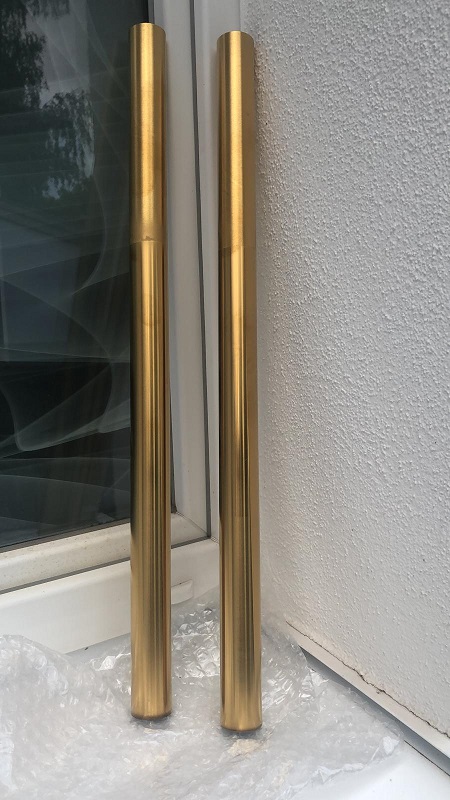

Hab mal welche Nitrit beschichten lassen. das ging über einen Bekannten und kostetet 200,- (cash). Die waren aber bei weitem nicht so schlecht wie diese oben.
