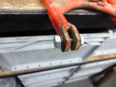

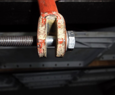

Heute schon mal weiter am Rahmen gemacht.
Fussrasten mit neue passenden Schrauben versehen, dazu das Gewinde von M8 Inbusschrauben verlängert und passend gekürzt.

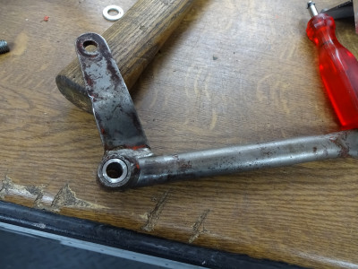

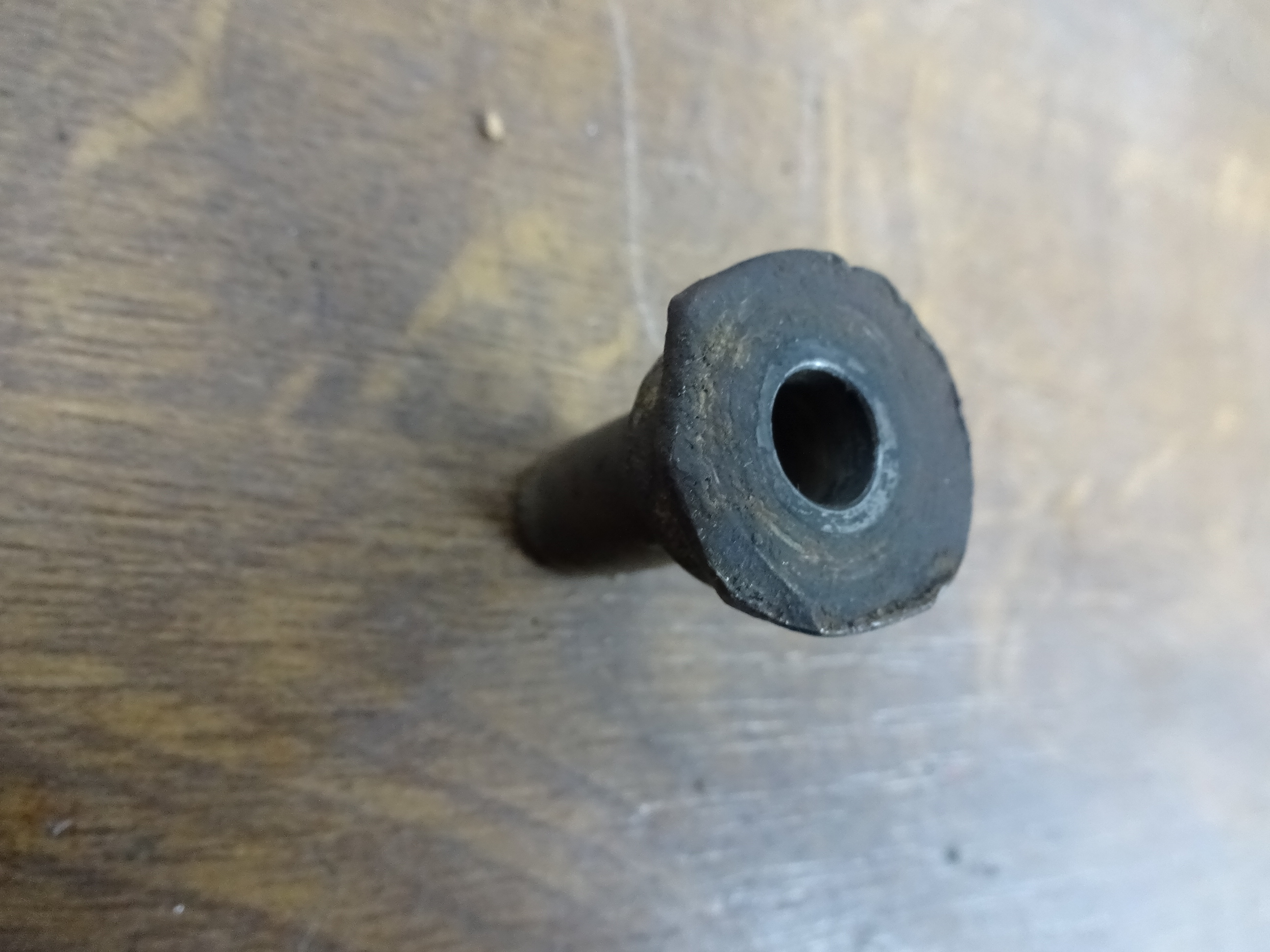

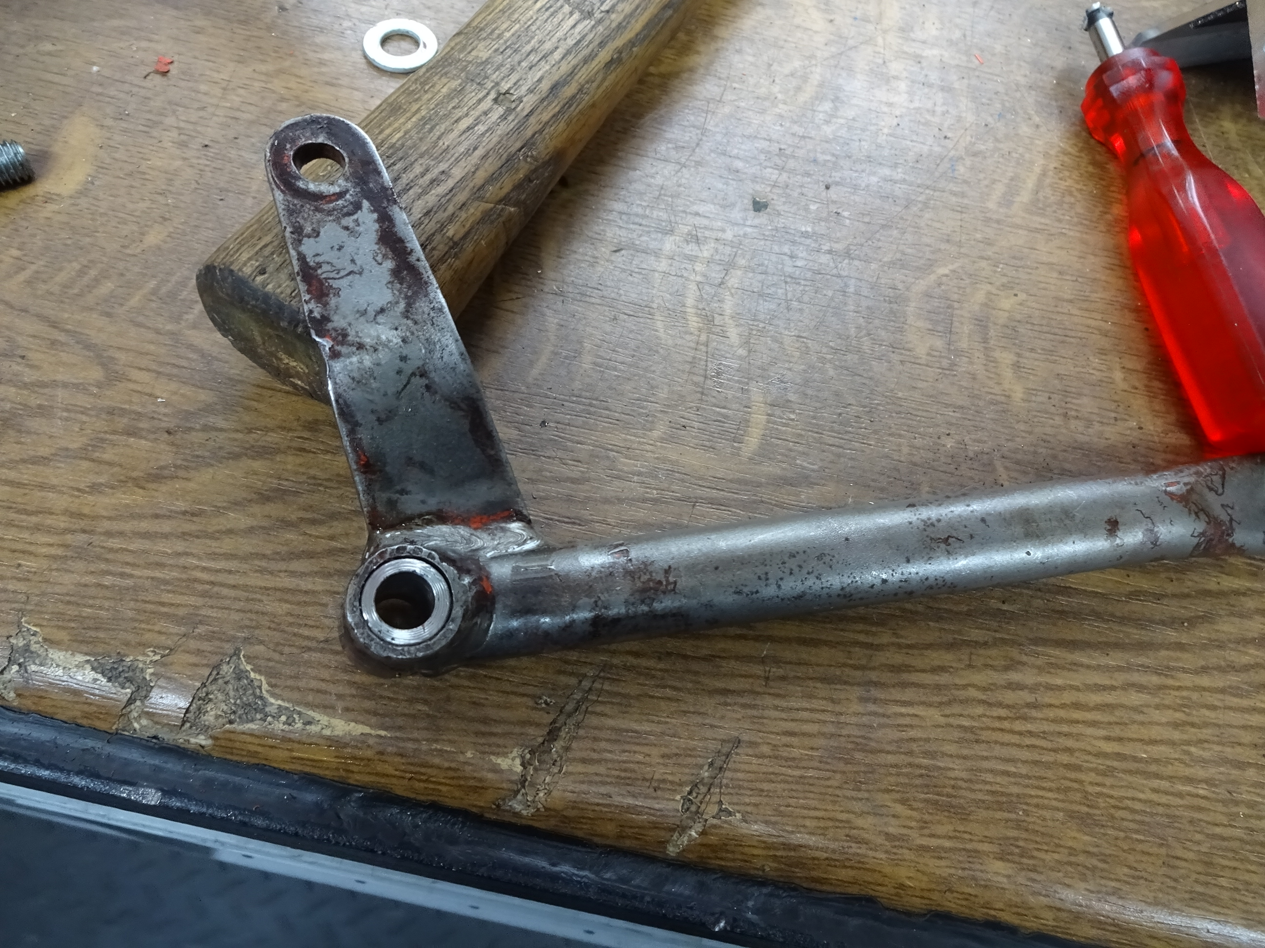

Dem Bremshebel eine neue Buchse verpasst, die alte war total ausgeschlagen.

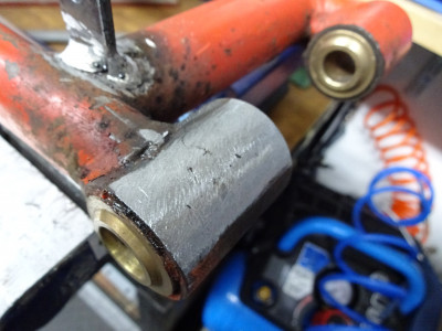

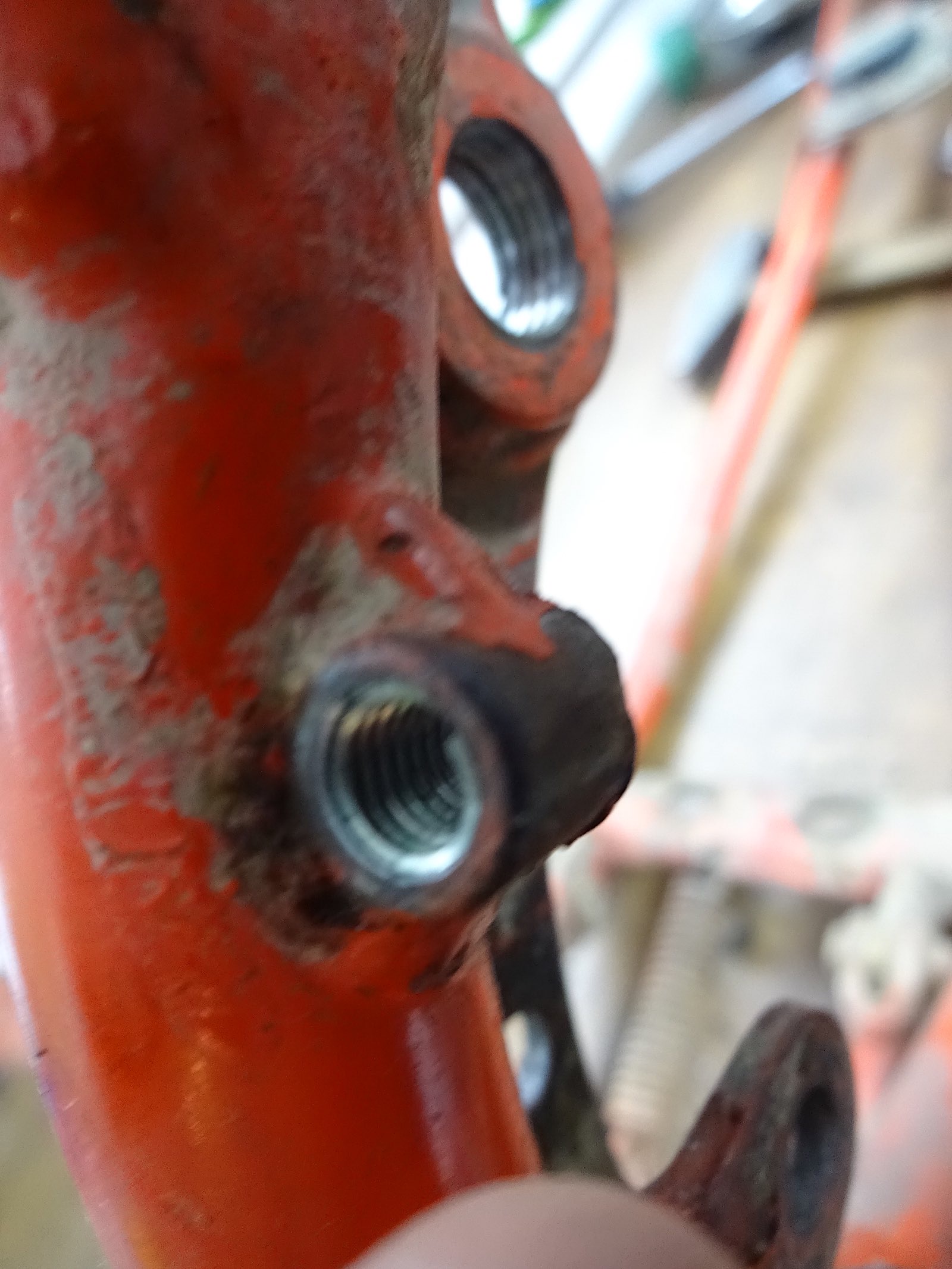

Dann war das Gewinde der Anschlagschraube für den Bremshebel vermurkst, also aufbohren, Gewinde schneiden und ne M6 Helicoil rein.
Dateikommentar: Schrott
6ACF7EA6-E2DF-4CE6-8A0C-448F7A650655.jpeg [ 1.18 MiB | 6493-mal betrachtet ]
Dateikommentar: Helicoil
6273841B-0A93-4BFB-AB1D-52C4C080ED07.jpeg [ 468.13 KiB | 6493-mal betrachtet ]
Dateikommentar: Anschlag
1723BD4E-1AE9-4025-BECA-BD583B82E1EC.jpeg [ 2.64 MiB | 6479-mal betrachtet ]

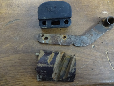

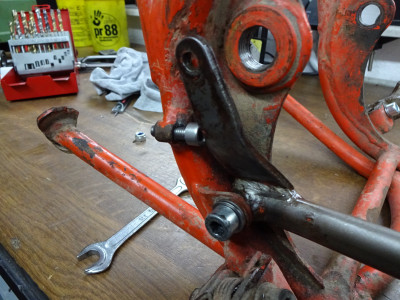

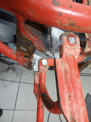

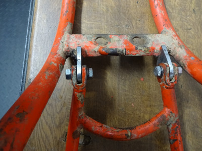

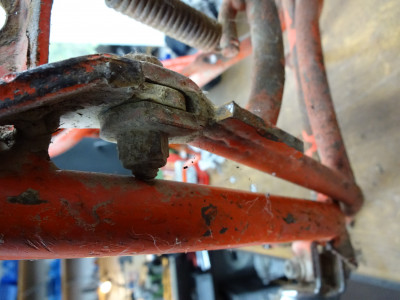

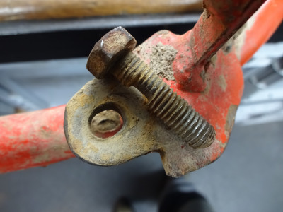

Das mit den Schrauben am Mittelständer hat mir ja gar nicht gefallen, also alles auseinander.
Dateikommentar: Ständer
23F45C4E-BC6B-4A3A-B319-7E404C147FEC.jpeg [ 2.17 MiB | 6493-mal betrachtet ]
Mist die starke Feder hat das Problem der ausgenudelten Lagerung vernebelt.
Dateikommentar: Mist
0D00CD3D-4D9D-4B55-A455-EA1DC2ACA4C3.jpeg [ 1.61 MiB | 6493-mal betrachtet ]

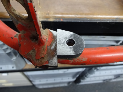

Das Blöde ist man kommt an die Bohrung nicht ran, also fällt zuschweissen und neu bohren leider aus. Muss jetzt den aufwendigeren Weg gehen und erst zwei Muster schnitzen und danach die alten Halter wegflexen. Dann die Muster in passender Lage anschweissen. Danach sollte der Rahmen aber erst mal OK sein.

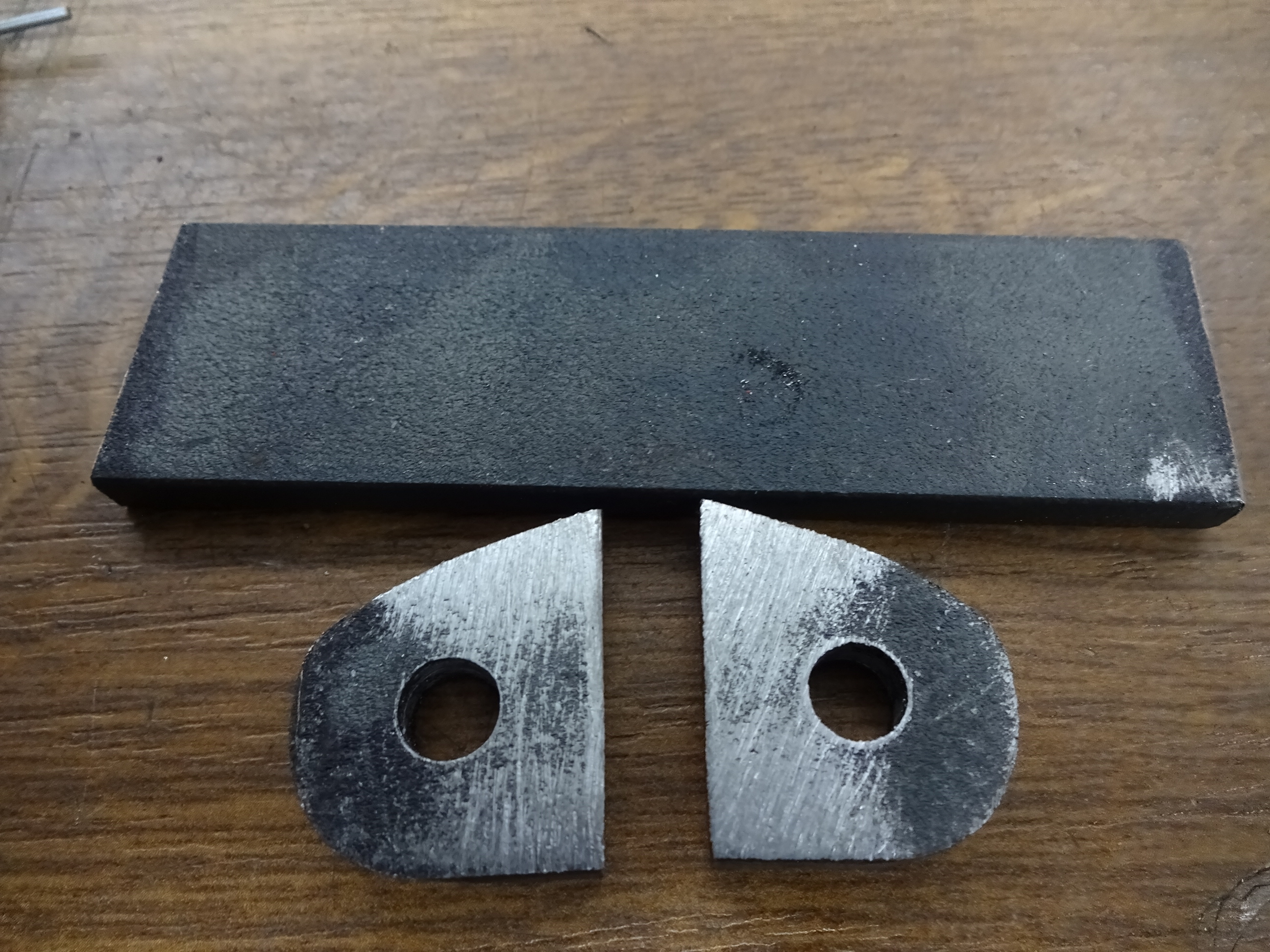

So passendes Flacheisen gefunden und zwei Stücke vorbereitet. Passen ganz gut jetzt muss ich noch genau abflexen und anschweissen.

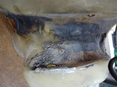

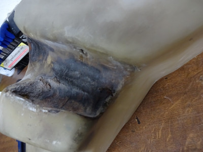

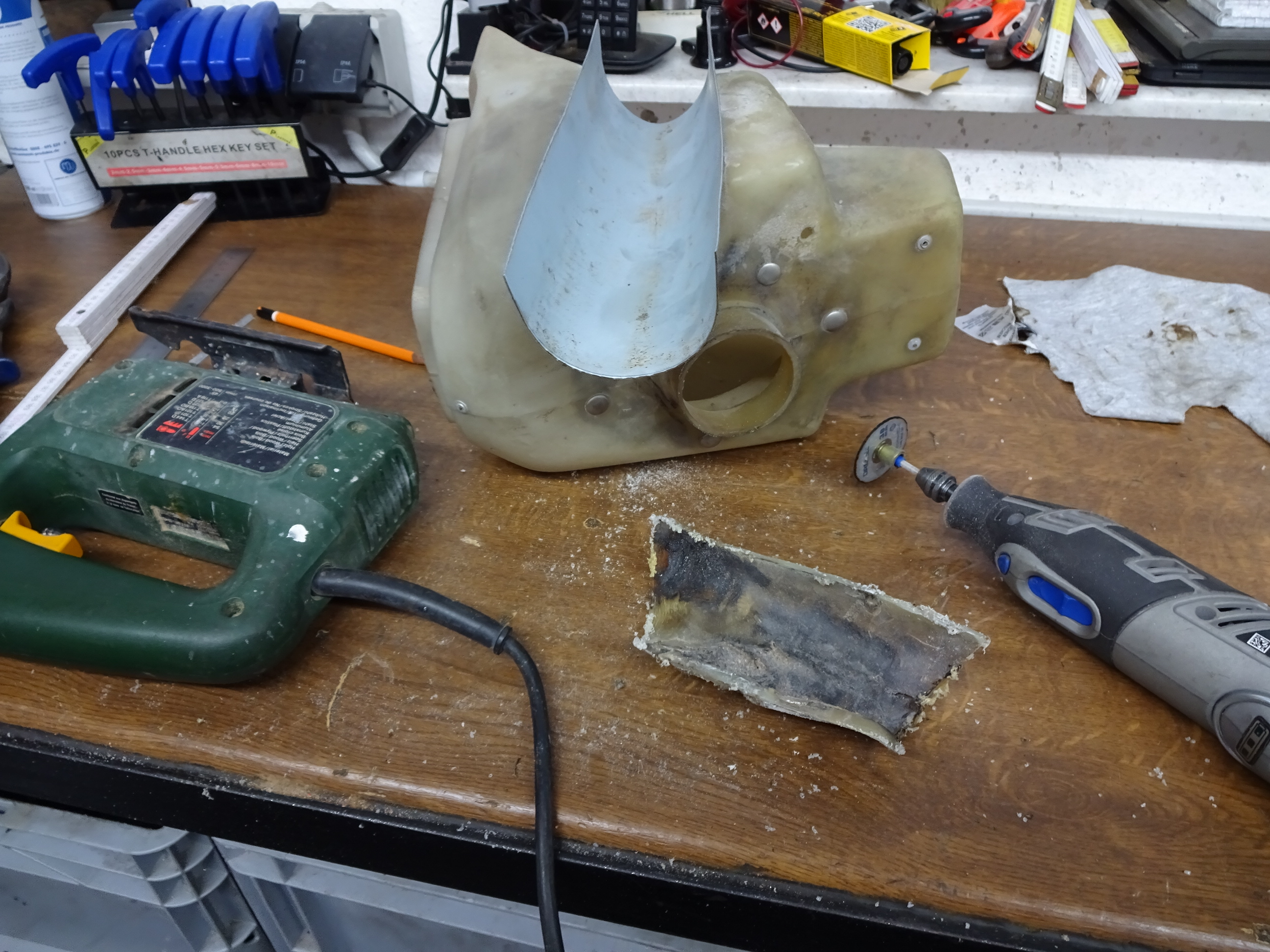

Dann mal an den armen Luftfilterkasten gegeben, der ist arg verschmorrt und durchlöchert.
Dateikommentar: Schlimm 1
606AD89B-4CC9-4177-A153-AA5C7C5DA5EC.jpeg [ 1.8 MiB | 6483-mal betrachtet ]
Dateikommentar: Schlimm 2
DCA84ADE-AC2D-4BEA-A5AB-3C234EDE8291.jpeg [ 2 MiB | 6483-mal betrachtet ]

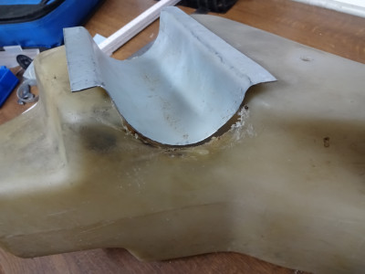

Mit Minitrennscheibe und Stichsäge das Faule rausgetrennt und ein Blech vorgebogen.
Dateikommentar: Raus geschnitten
52050757-364F-4D1B-9FB1-4F9E7E3F4753.jpeg [ 1.98 MiB | 6483-mal betrachtet ]
Jetzt das Blech weiter angepasst. Nun muss ich erst mal im hinteren Abschluss einen Blechstreifen als Abschluss dran schweissen, dann wird weiter angepasst.
Dateikommentar: Grob angepasst 1
CC6116AF-336E-4C96-ACDE-49D25FA4A78A.jpeg [ 1.55 MiB | 6483-mal betrachtet ]
Dateikommentar: Grob angepasst 2
6D755BC6-261F-4C18-9501-D127CE50C0D5.jpeg [ 1.31 MiB | 6483-mal betrachtet ]
Später wird alles mit Sikkaflex abgedichtet und der ganze Kasten in einer Farbe gemacht. Hab noch keinen Plan welche ich nehmen soll, damit es dem Original nah kommt. Zur Not wird der erst mal schwarz.

Die Mittelständer-Geschichte hat sich dann doch in die Länge gezogen. Musste zig mal den Ständer an und abbauen, richten, nachschweissen der Anschlagpunkte und flexen. Aber jetzt passt es und die Schwinge ist auch geflickt.

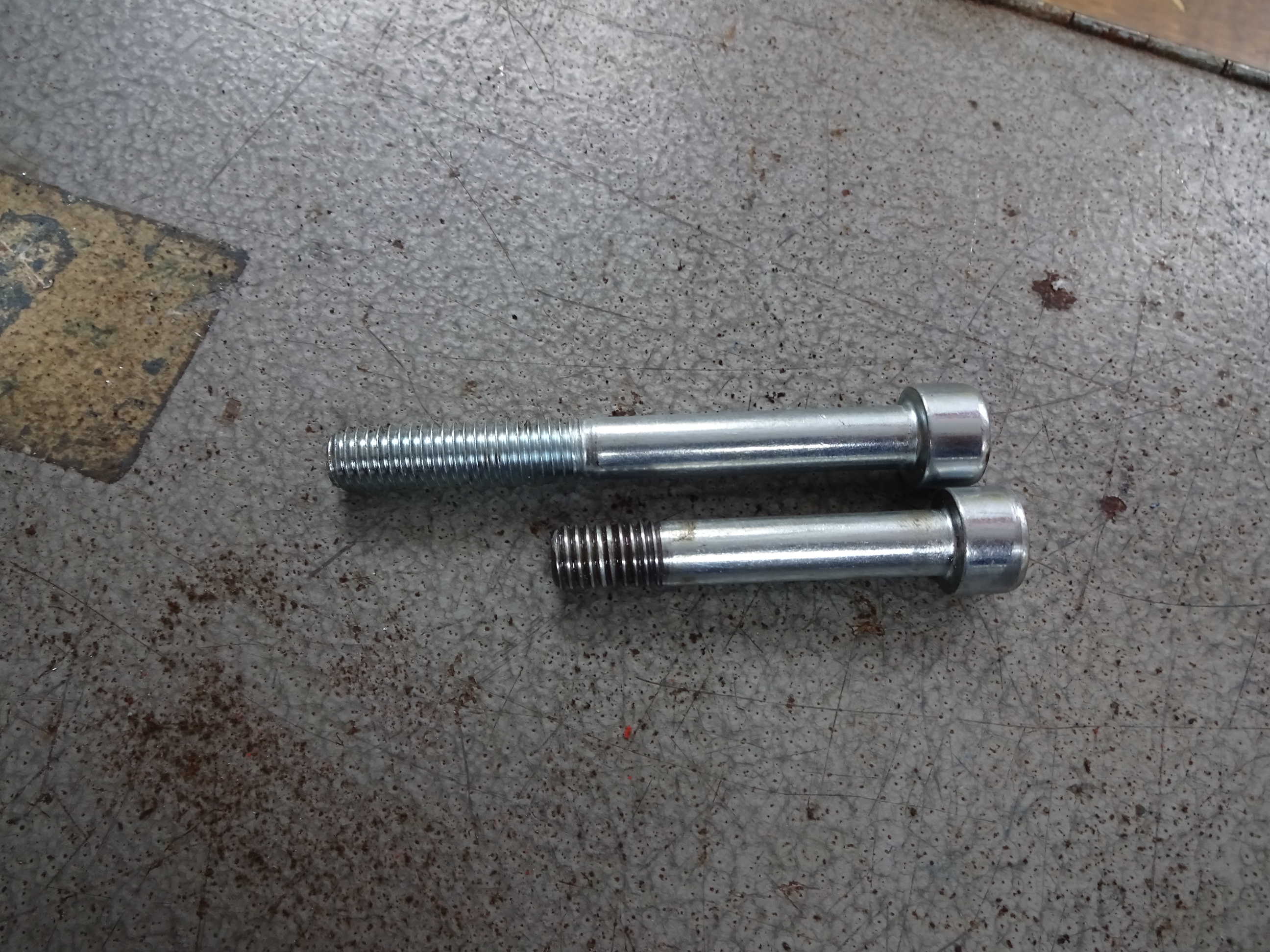

Wichtig war mir, dass durch ein Schraubengewinde nicht wieder die Halterungen aufgeweitet werden.
Deshalb Schrauben mit Schaft genommen (ISO 8765) und Gewinde weiter von Hand runter geschnitten. Dazu einfach passend als Anschlag U-Scheiben gestapelt.

So sieht es dann aus, das keine Gewinde zerstörerisch wirken kann.

Die Schrauben passend abgelängt. Passt jetzt prima auch im Rahmen und es ist ausreichend Luft.

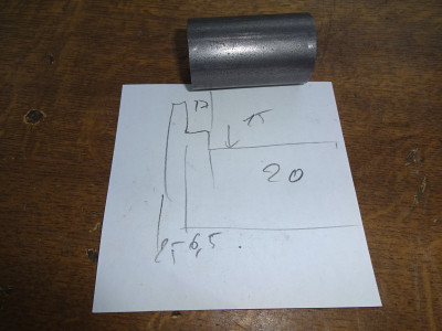

Heute mal Rohmaterial gesägt und eine Abhandlung auf dem Werkstatt CAD System erstellt :mrgreen:
B64F1D76-0ED2-4710-A1A6-18039CF21FF8.jpeg [ 2.27 MiB | 6371-mal betrachtet ]
Na einiger Zeit war etwas aus dem Rohling entstanden und passte zufälligerweise ganz gut.
0C3E59A2-FCB3-43CE-8FE2-0311A27E2A96.jpeg [ 1.99 MiB | 6371-mal betrachtet ]

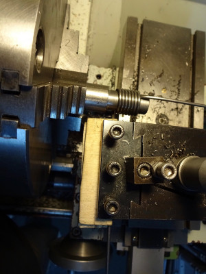

Dirk hat gesagt das mit den Federn wäre einfach :? Naja hab mir trotzdem vorher mal so einiges an Gedanken gemacht und im Internet aufgeschlaut. (Muss das Rad ja nicht neu erfinden).
Deshalb erst mal einen passenden Wickeldorn mit Bohrung erstellt, sowie eine quick und dirty Führung für den Federstahl. Den Vorschub der Drehbank durch Räderwechsel etc. auf 2,5mm pro Umdrehung gestellt. So dick ist nämlich mein Federstahl und es wird ja ne Torsionsfeder, da liegen die Wicklungen ganz nah beieinander.
Dann mal manuell das Futter mit dem Schlüssel gedreht und die Feder wickelt sich.
