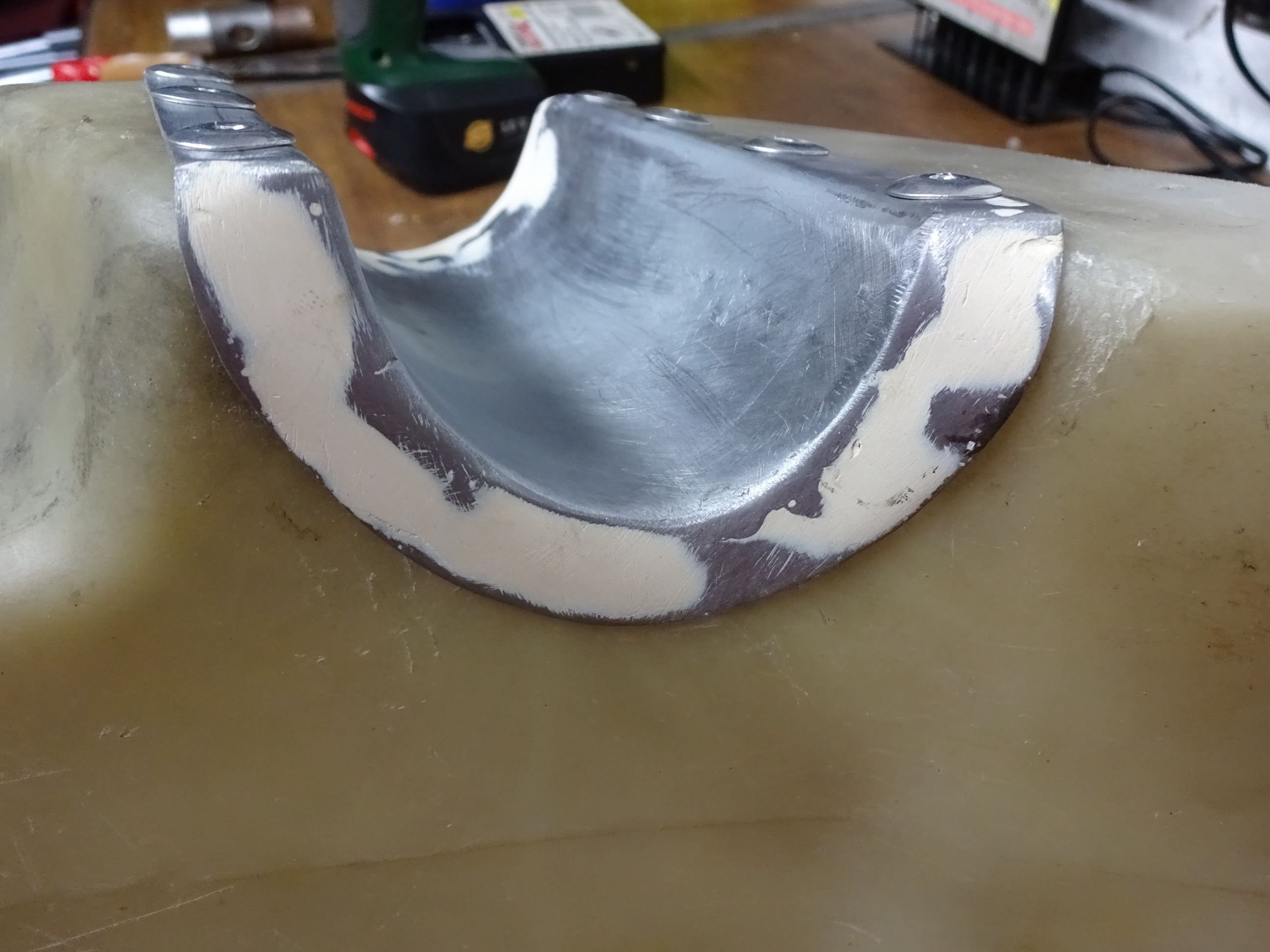

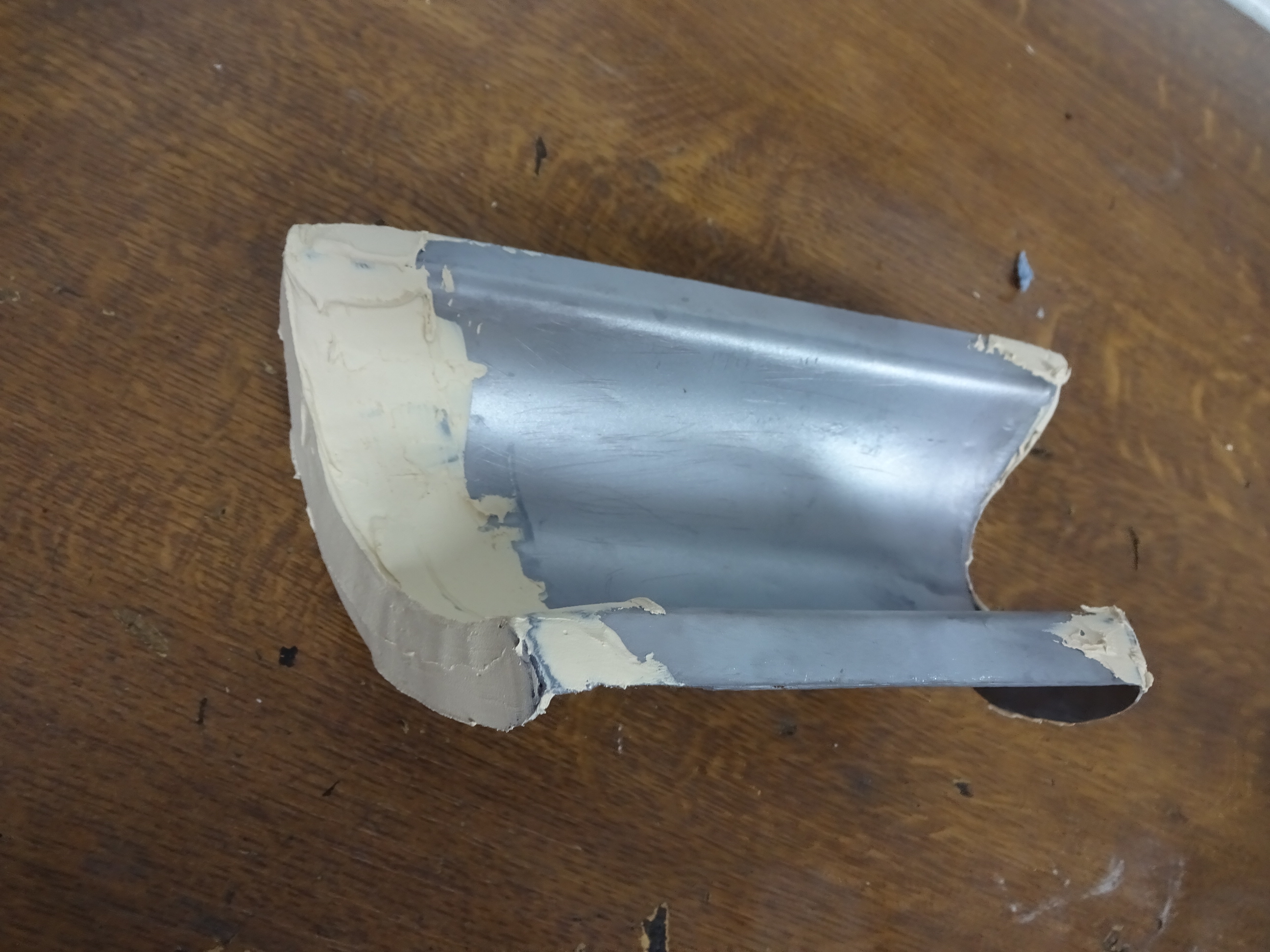

So erst noch ein wenig am Rep-Blech des Luftfilterkasten gespachtelt und geschliffen
Dateikommentar: Gespachtelt
E8ED1F24-8A67-4243-A95C-C01BB48E389E.jpeg [ 1.48 MiB | 8055-mal betrachtet ]
Dateikommentar: Geschliffen
8BCD2BE1-E9F2-4907-BDC4-FEE86AE947F7.jpeg [ 1.8 MiB | 8055-mal betrachtet ]
Danach in die Aussparung im Luftfilterkasten gelegt, gebohrt und genietet
67F781D1-5254-4A47-99B0-FD57E1897E16.jpeg [ 1.64 MiB | 8055-mal betrachtet ]
71B908EE-DE12-45FA-BF53-F7DC25AC4A81.jpeg [ 1.63 MiB | 8055-mal betrachtet ]
Nachher schön mit Sikaflex 221 abgedichtet.

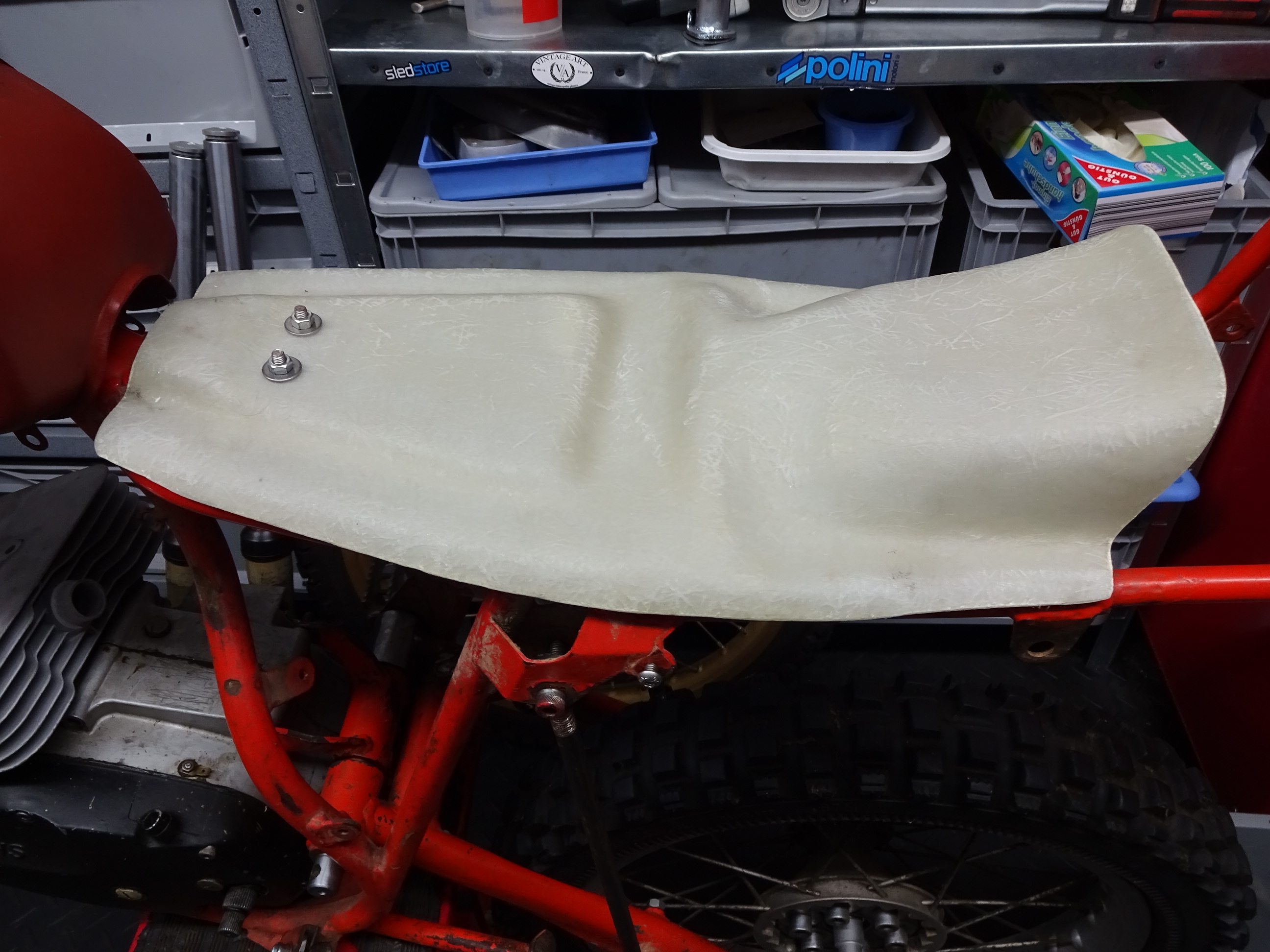

Damit langsam mal ein Rolling Chassis zu erkennen ist, mal was zusammen gesteckt. Sitzbankunterteil mal mit dem maladen Schaumstoff versehen und den Sitzbankbezug (Nachfertigung ohne Logo) mal grob drüber geworfen. Was den Schaumstoff angeht, hab ich noch keinen so rechten Plan wie ich da vorgehen muss, aber kommt noch. :mrgreen:
Dateikommentar: Sitzbank Unterteil Repro vom Bekannten
03CD93E9-C627-4DF1-B312-ACC096CCB436.jpeg [ 1.56 MiB | 8055-mal betrachtet ]
BD9DFF26-BE18-4248-95DE-150508B69E58.jpeg [ 1.69 MiB | 8055-mal betrachtet ]
8FEB8276-75D6-4F60-A83E-5144B076BD72.jpeg [ 2.62 MiB | 8055-mal betrachtet ]

die „Steckphase“ nähert sich ja langsam dem Ende. Zur Sitzbank: ist das eine GFK Sitzbankplatte? Wie ist die denn am Rahmen befestigt und wie ist das gelöst, dass die Schrauben nicht ausreißen? Metallplatten einlaminiert?
Wenn der Sitzbankschaum nicht mehr zu verwenden ist, kannst du dir Schaumstoffe zurechtschneiden. Aber das weißt du ja. Ich hatte auch schon mal zu einem Projekt gedacht, die original Schäume abzuformen und nachzugießen. Aber die benötigten Materialmengen und Kosten sind gegenüber der ersten Variante ziemlich unwirtschaftlich.

Ne da sind keine Metallplatten einlaminiert, sondern welche von der Rückseite unterlegt. Das passt schon, denn im Normalfalle müssen die Halter ja nie mehr los.

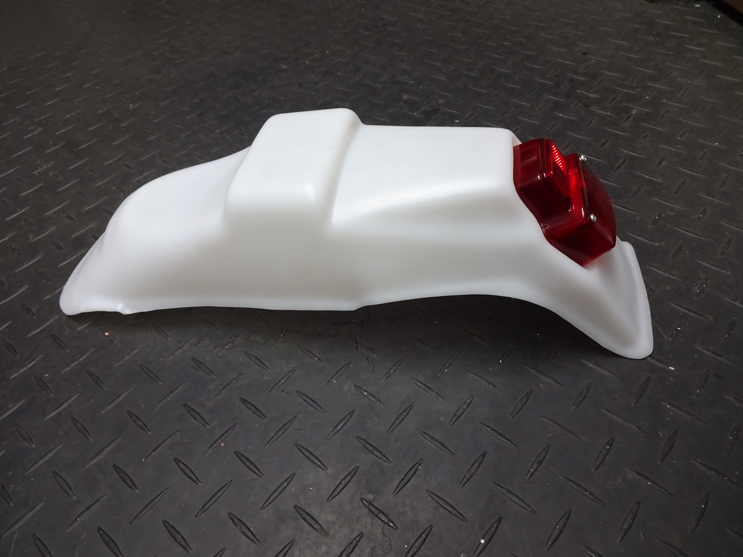

Den hinteren Kotflügel hab ich schon mal mit nem neuen Rücklicht versehen. Hat netterweise auch Bremslicht und ein E-Zeichen :D . Der 50er Gori Kotflügel ist übrigens nicht identisch zum 125er oder 250er Kotflügel. Grob angepasst hab ich den Kotflügel schon, wird final wenn das Mopeds sauber auf den Beinen steht.

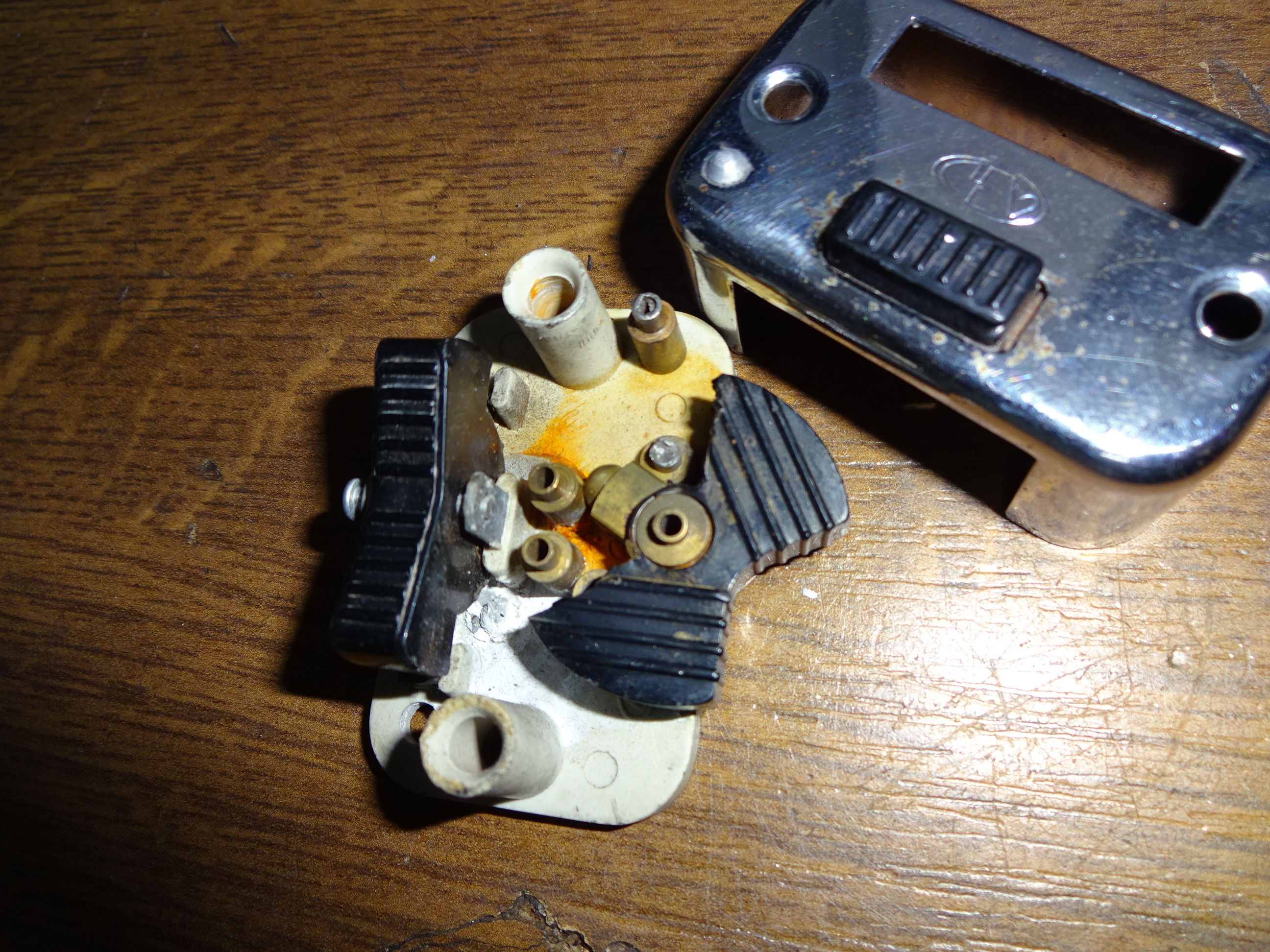

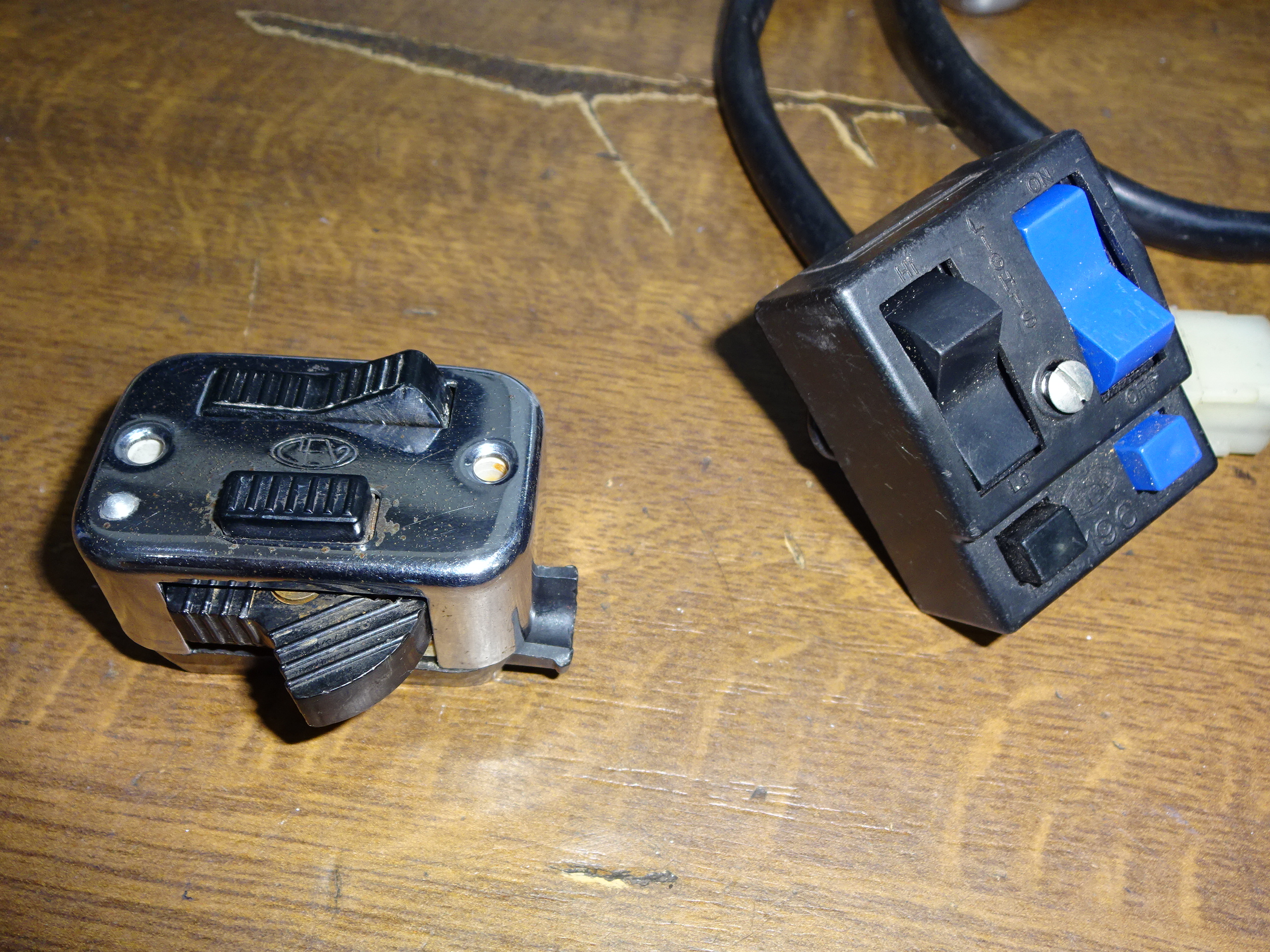

Mal geschaut, leider ist der original verbaute Schalter nicht mehr so top. Ob ich den hinbekomme oder was versuche im Web zu finden, mal sehen?
CF1176FA-E952-4BA2-83B2-5B7C723515F1.jpeg [ 3.05 MiB | 7898-mal betrachtet ]
Oder ich nehme übergangsweise einen moderneren Schalter. Dadurch das der geklemmt wird kann ich später immer noch was richtiges anbauen.
