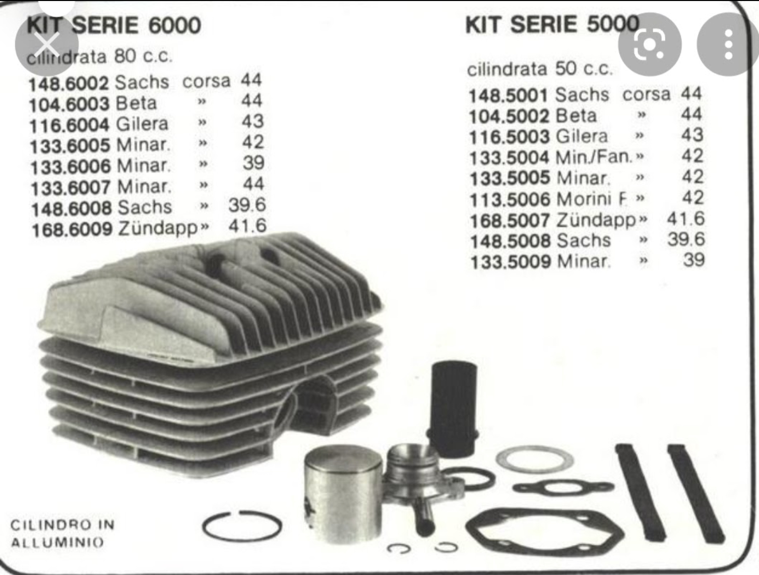

wie kommst du darauf das der 6009er Polini für Zündapp ist?
Wenn ich auf die Polini Übersicht schaue sehe ich da einen Minarelli Kurzhub Zylinder.
BeitragVerfasst: 8. Dez 2021 21:07
Tja und wenn du hier schaust ne Zündapp Modell :?
F5EEF89B-7F7C-41A3-B817-979C1EBC18B3.jpeg [ 594.59 KiB | 10328-mal betrachtet ]
Irgendwie gibt es jetzt zwei unterschiedliche Prospektangaben :? Keine Ahnung was korrekt ist.
Also wie oben gesagt, am besten schauen im montierten Zustand wie im UT der Auslasskanal und die Überströmer frei sind und bei OT muss der Einlass frei und der Auslass zu sein.
Polini hatte seinerzeit die Anpassung an den Hub nur durch abfräsen der Anlagefläche am Zylinder vorgenommen. Von oben gemessen sind alle Polinis von den Kanälen gleich.
BeitragVerfasst: 8. Dez 2021 22:21
Beiträge: 1836
Servus,
Genau Kalle, ich habe meinen 6009er mal zu einem Fantic Gehäuse mit 42er Hub gemessen und habe ein paar zehntel mehr als 2mm Luft festgestellt.
Das würde dafür sprechen das der 6009er tatsächlich nicht für Zündapp ist sondern ein 39mm Hub Zylinder für den Minarelli.
Genau kann man das aber erst sagen wenn man den Zylinder verbaut hat,denke ich.
Ansonsten, kann man die Zylinderhöhe/Steuerzeiten ja ganz einfach durch abdrehen des Zylinderfußes anpassen, wie schon gesagt.
P.S. Wenn man bei OT den Auslass noch offen hat braucht man sich um den Zylinder keine Sorgen mehr zu machen :mrgreen: :mrgreen: :mrgreen:
