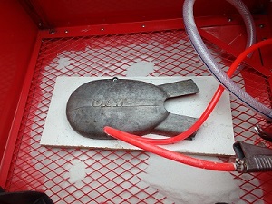

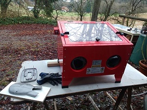

ich hab mir mal eine ganz kleine chinesische Strahlkabine zugelegt. Als Bausatz, da sind schon ein paar Schrauben reinzudrehen, aber schrauben tun wir ja gerne :-).
IMG_20220108_124851434.jpg [ 308.99 KiB | 11683-mal betrachtet ]
Alles dabei, Strahldüse mit Ersatzeinsätzen, Licht, Luftfilter. Nur eine Schnellkupplung hab ich drangebaut, da war nur ein Schlauchstutzen dabei um einen Schlauch fest anzuschließen.
Also, das Ding funktioniert, aber halt nach Preis Leistung. Kostet halt nur 120 Euro. Den Deckel muß ich noch mit zusätzlichen Dichtungen versehen, da staubt es übel raus. Einen Wasserabscheider für die Druckluft werde ich noch besorgen. Und ich hoffe, daß mein Kompressor die Kabine überlebt, aber wenn er stirbt, stirbt er :-).

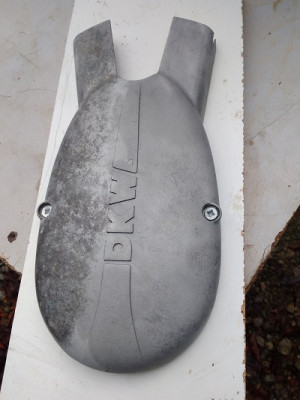

Kalle, danke für deinen Tip mit dem Strahlgut für die Motorgehäuse. Ich hab erst mal nur einen 25kg Sack von dem feinen Glaszeug aus deinem Link bestellt und testweise einen alten DKW Deckel bearbeitet. Das ging echt gut, der ist schön verranzt.
IMG_20220108_121842875.jpg [ 328.14 KiB | 11683-mal betrachtet ]
Hab damit auch mal Lack abgestrahlt, geht auch gut, aber da gibt es günstigeres Strahlgut denke ich.

Außerdem ist der Trichter (Sandvorrat) recht knapp ausgelegt, der Ansaugschlauch saugt sich da öfter mal frei und dann kommt nur noch Luft, aber wie oben geschrieben, man bekommt was man bezahlt. Mir ist das Ding so ganz recht, vielleicht bau ich unter den Trichter noch einen Eimer oder irgendwas, um das Ansaugen im Sand auf Dauer zu verbessern.
IMG_20220108_115318751.jpg [ 302.66 KiB | 11683-mal betrachtet ]
Neues Spielzeug :-). Und ich muß auch sagen, ohne dichte Staubmaske nicht zu empfehlen.

Aber du musst besser erst mit dem groben eine einheitliche Oberfläche erstellen. Das geht mit dem groben besser und auch viel schneller.
Mit dem Feinen dann das matt glänzende Finish erzeugen.

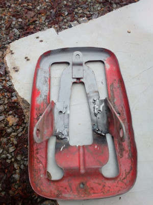

Der Gepäckträger ist aber schweisstechnisch arg vergewaltigt worden. Solltest du das verbrochen haben, wird es Zeit mal auf nen Mini-Schweisslehrgang hier vorbei zu kommen.

Ja, das hab ich so hingebraten. Und nein, es gefällt mir auch nicht :-). Hätte dein Angebot doch wahrnehmen sollen, aber andererseits ist das Blechding nicht nur an fünf Stellen total durchgerissen gewesen, es ist auch noch verbogen und verhunzt. Ich halte daher Ausschau nach einem in gutem Zustand. Bis dahin kommt der drauf. Oben hab ich das Teil einigermaßen verputzt.

Und was das Schweissen angeht, da war zu wenig Strom. Du hast aufgebacken, aber keinen Einbrand.
Welches Schweissgerät hast du denn? Mache hierzu doch einfach einen gesonderten Beitrag auf.

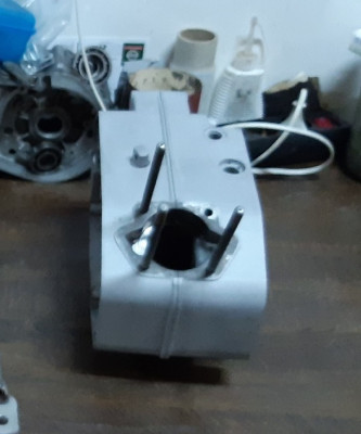

Hi, ich hab vorhin ein wenig Kleinzeug gestrahlt. Ein P4 Gehäuse hab ich auch gemacht. Diesmal habe ich zum Vorstrahlen radikal Sand 0,2-0,5mm genommen, erst mal auf der Unterseite probiert. Es geht gut, wird aber erwartungsgemäß ein wenig rau. Danach Glasstrahlgut in fein genommen und die große Düse, das wird tatsächlich arschglatt, super. Man merkt hier anscheinend die unterschiedlichen Alulegierungen bei Motoren. Einen Ducati Mopedmotor von 1963 war mit Glas grob und Glas fein nicht so schön glatt zu bekommen. Jedenfalls ist der P4 im Vergleich zu vorher nicht wieder zu erkennen. Nicht ganz wie neu, aber sauber und glatt. Bin zufrieden. Hab leider vorher kein Bild vom Block gemacht.
