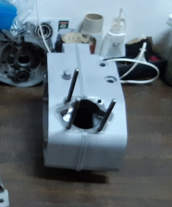

Hi, ich hab vorhin ein wenig Kleinzeug gestrahlt. Ein P4 Gehäuse hab ich auch gemacht. Diesmal habe ich zum Vorstrahlen radikal Sand 0,2-0,5mm genommen, erst mal auf der Unterseite probiert. Es geht gut, wird aber erwartungsgemäß ein wenig rau. Danach Glasstrahlgut in fein genommen und die große Düse, das wird tatsächlich arschglatt, super. Man merkt hier anscheinend die unterschiedlichen Alulegierungen bei Motoren. Einen Ducati Mopedmotor von 1963 war mit Glas grob und Glas fein nicht so schön glatt zu bekommen. Jedenfalls ist der P4 im Vergleich zu vorher nicht wieder zu erkennen. Nicht ganz wie neu, aber sauber und glatt. Bin zufrieden. Hab leider vorher kein Bild vom Block gemacht.
