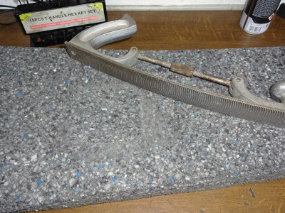

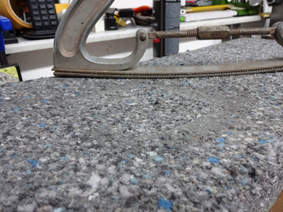

Tja und dann kam ich auf die Idee mit der Karosseriefeile (ist quasi eine Einhiebige Feile). Was muss ich sagen, damit kann ich den Schaumstoff wie Sperrholz bearbeiten und prima Fläche reinbekommen. Bin echt begeistert :D , obwohl ich heute nur kurz mal damit gearbeitet habe. Das geht noch viel schöner.
BE33DAD2-BB2E-4F05-997E-D9C3FAF87DED.jpeg [ 3.77 MiB | 27637-mal betrachtet ]
7528240A-0037-4CC5-9405-9F4A33771D90.jpeg [ 2.24 MiB | 27637-mal betrachtet ]
Denke grob weiterarbeiten mit Messer und Flex, dann fertig machen mit der Karosseriefeile.

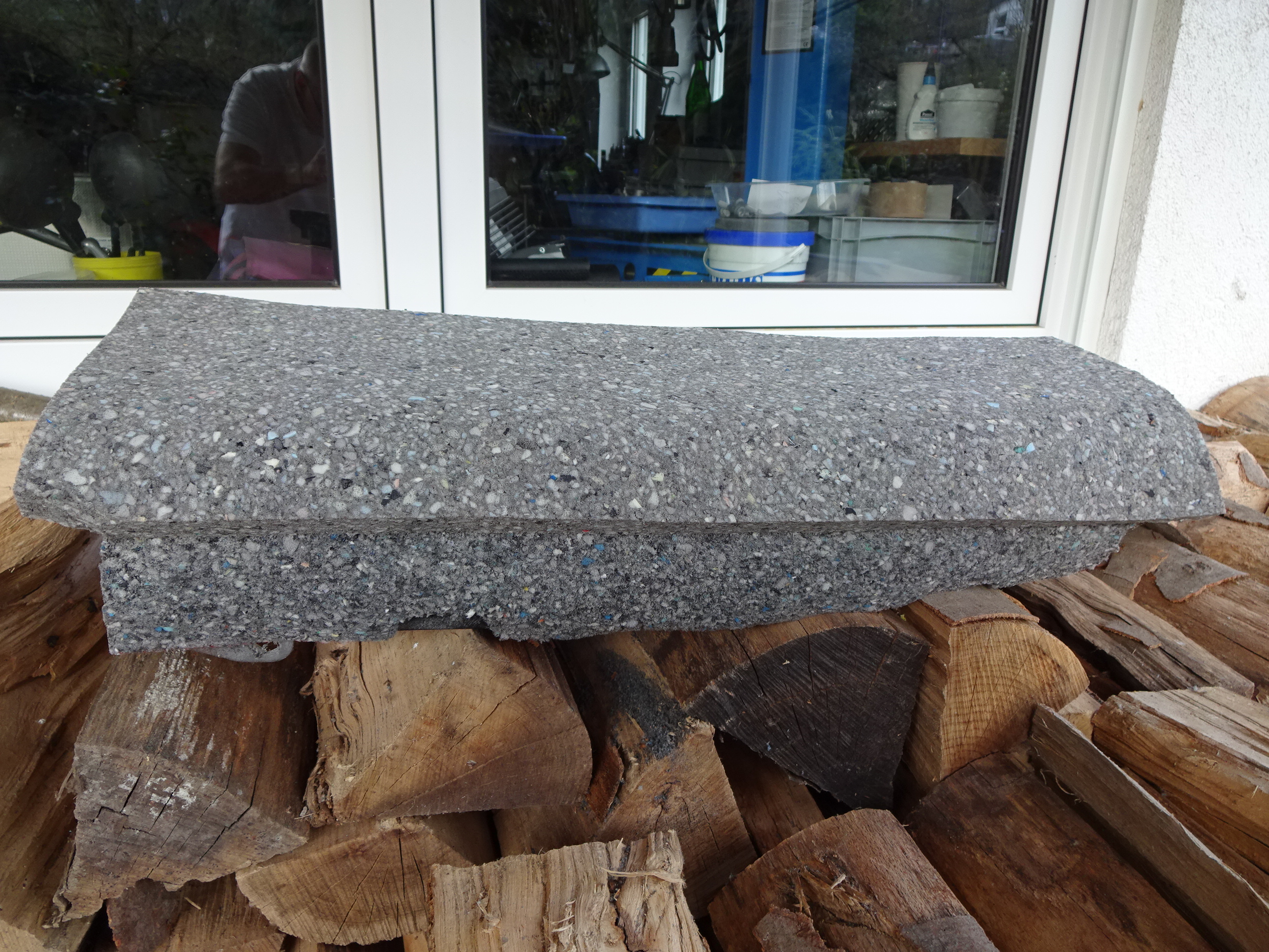

Irgendwie hat der Schaumstoff ne Beule bekommen (nein ich hab nicht drauf gesessen :twisted: )
AA5C8130-DFA7-424C-95A5-6577425665F3.jpeg [ 2.71 MiB | 27564-mal betrachtet ]
Nachdem die Hügel vorne und hinten beseitig waren, fehlte natürlich noch was.
21794BD2-5D2C-48B8-8906-49D8E7167411.jpeg [ 2.14 MiB | 27564-mal betrachtet ]
Also ne ne 2cm Platte aufgeklebt und man kann sehen wie schön zum Einen der Kleber klebt und das es mit Rundungen erstellen mittels Flex und Karosseriefeile sehr gut klappt.
C673BFA1-DFB8-4C74-B913-A1D08EAFA3EF.jpeg [ 2.81 MiB | 27564-mal betrachtet ]
6C05C6AE-BD51-4B87-A4AF-00FCD3B22611.jpeg [ 2.78 MiB | 27564-mal betrachtet ]
Wenn ich die Woche noch mal Lust auf Sauerei habe, geht es weiter.

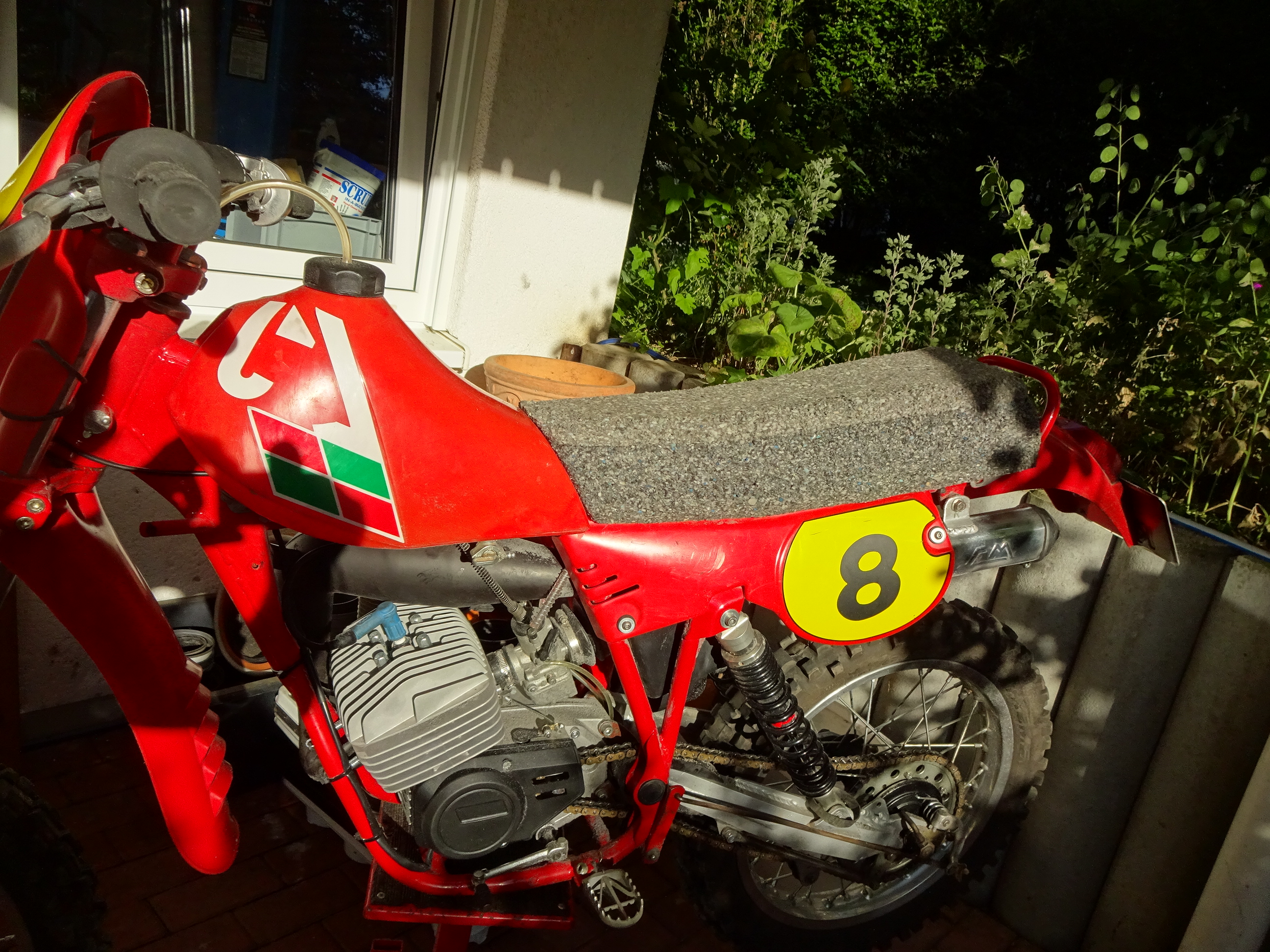

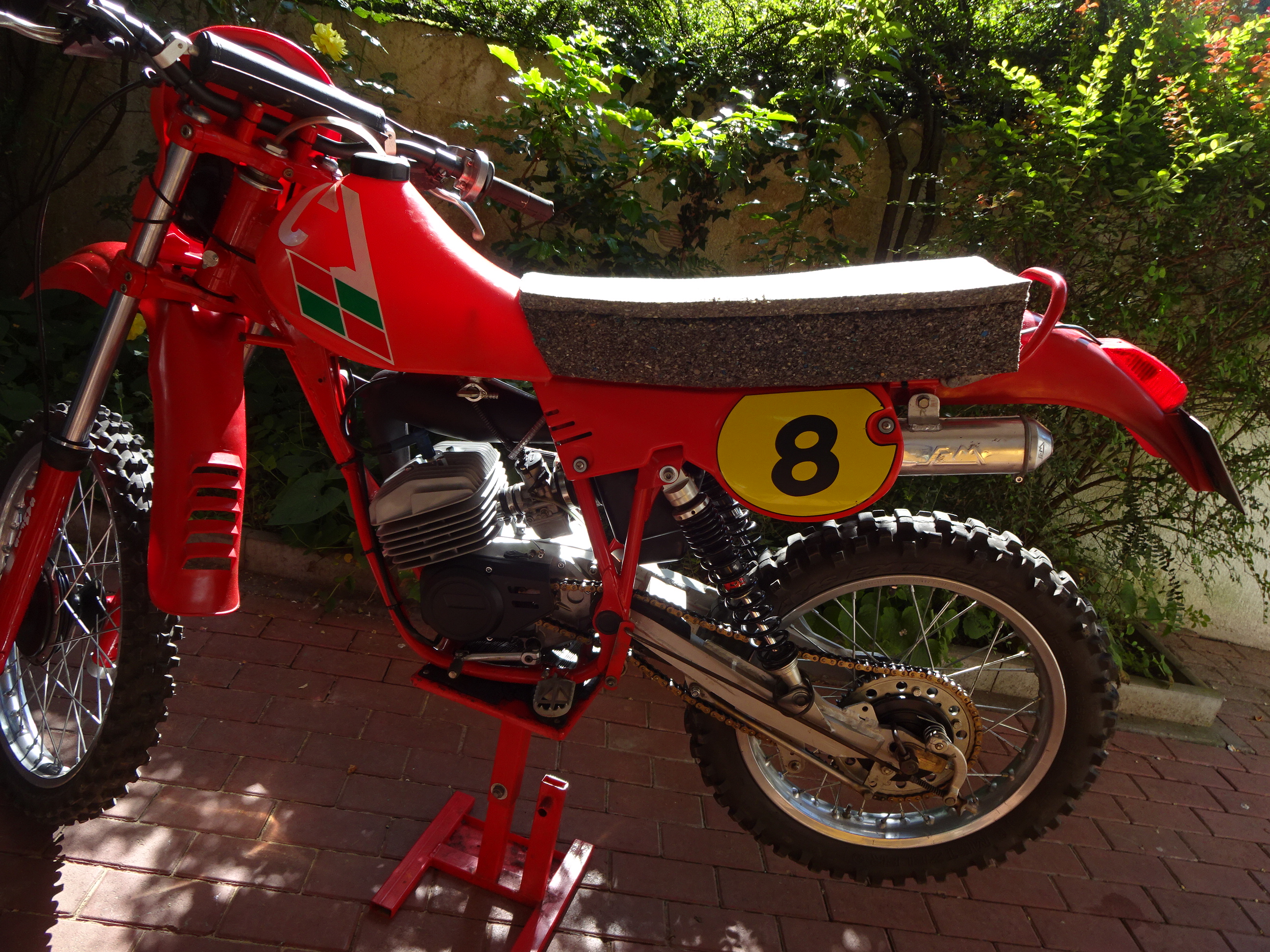

Da ich noch auf Rüdiger gewartet habe, der sich kurzfristig angesagt hatte, einfach mal an der Sitzbank weiter gemacht.
Natürlich draussen unter dem Balkon, denn den Dreck will ich nicht in der Bude haben.
Hier noch mal die Ausgangssituation:
E5D9DDBA-E0F1-45B5-A384-A6F87672EE4E.jpeg [ 3 MiB | 25414-mal betrachtet ]
BA4C3170-894B-4E21-8F7D-67B3070E3B3D.jpeg [ 2.33 MiB | 25414-mal betrachtet ]
Na ner knappen Stunde bin ich so zu 80% fertig. Hier und da noch eine Kleinigkeit dann geht es ans Beziehen.
341449D6-3BAF-4B43-80D0-FBE8A387400C.jpeg [ 2.58 MiB | 25414-mal betrachtet ]
693F362A-3443-44EA-8550-B7B4B7579ABF.jpeg [ 2.64 MiB | 25414-mal betrachtet ]
FE3F3BDB-9B93-4C88-907C-330E4D106699.jpeg [ 2.78 MiB | 25414-mal betrachtet ]
