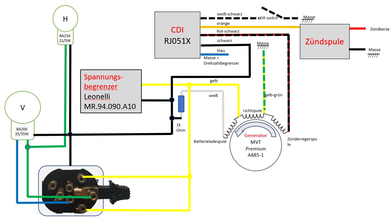

Ja, die beiden Links hatte ich auch gefunden. Aber mir sind offizielle Datenblätter und Schaltpläne vom Hersteller echt lieber.
Der Schaltplan bei der Puch-Seite sagt beispielsweise: Das weiße Kabel (Batterie) einfach offen lassen.
Also ich würde das eher nicht machen, sondern hochohmig auf Masse legen.
Hier meine Schaltpläne:
So hatte ich es bei der MX-6 gemacht:

Und so bei der RC125 mit dem CEV 169 Schalter und der Dämpfungsdrossel im Scheinwerfer:

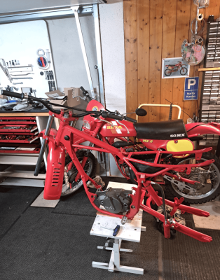

Zum ersten Mal, seit ich die RC habe, wurde auch die Gabel zerlegt. Offenbar nahmen die italienischen Vorbesitzer diese Bauteil nicht sonderlich Ernst. Auf einer Seite fehlte dieses Aluteil:
aspfrm_92.png [ 179.34 KiB | 9426-mal betrachtet ]
und auf der anderen Seite waren die Distanzhülsen für die Federvorspannung durch ein Stück rostiges Rohr und ein paar Unterlegscheiben ersetzt worden.
Bernd hat Übrigens am Getriebe keine Defekte entdecken können. Hmm.. Dennoch mal die Primärwelle getauscht. Bin echt gespannt, ob das Rausspringen weg ist. War am Ende einfach unfahrbar.

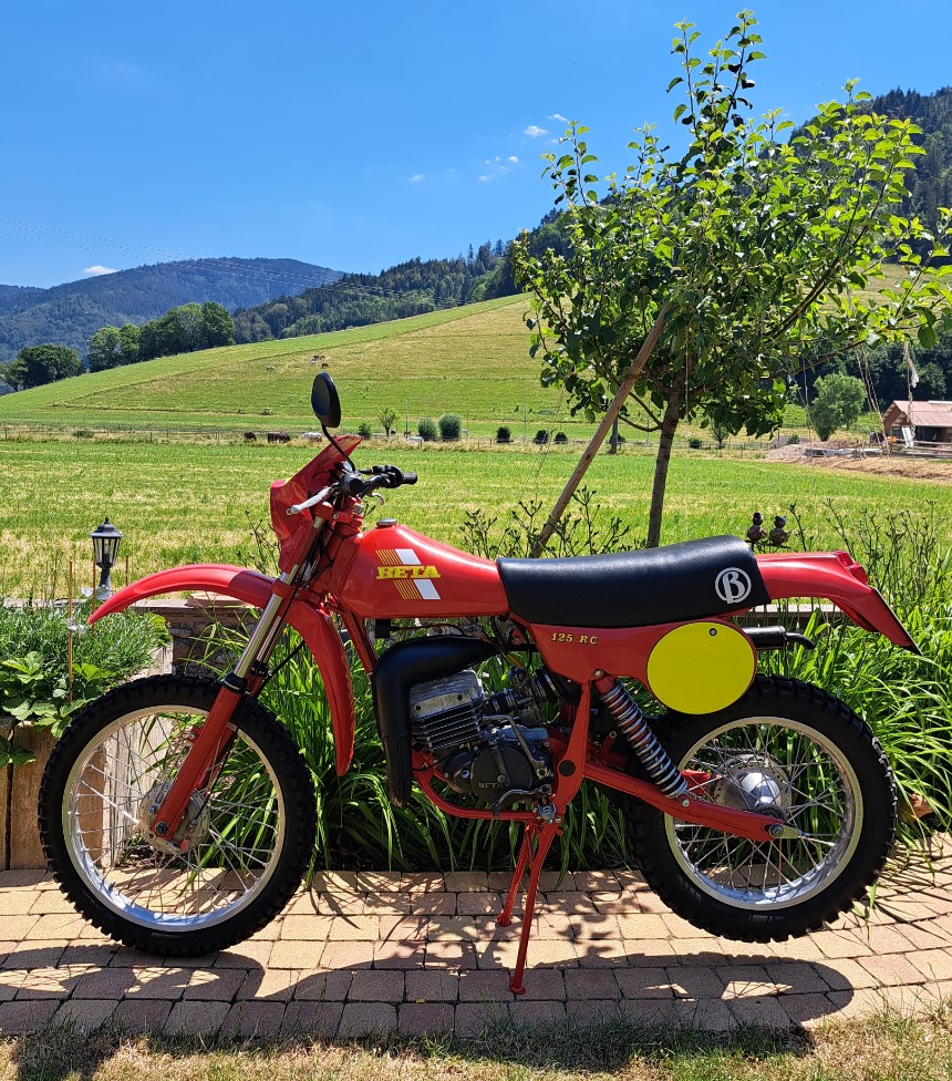

Für das Protokoll (und falls es jemand interessiert) berichte ich hier mal kurz weiter:
Die RC steht wieder auf eigenen Beinen und ist auch fast fertig:
aspfrm_97.jpg [ 380.9 KiB | 8596-mal betrachtet ]
Bernd hat mit dem Motor wieder tolle Arbeit geleistet. Das Kätzchen schnurrt und die Getriebe Problemchen (5. Gang sprang unter Last raus) sind bislang nicht mehr aufgetreten.

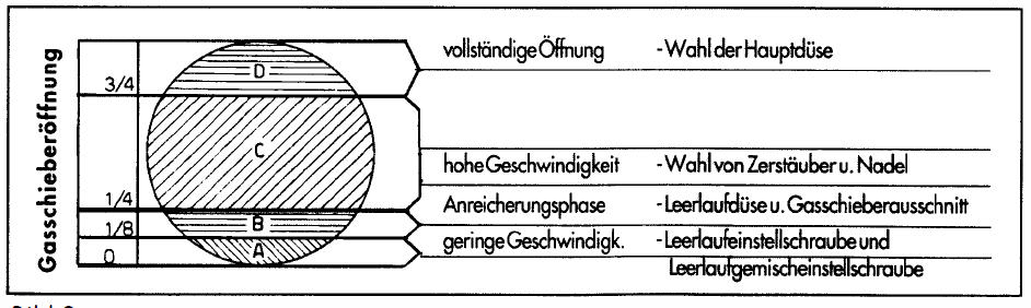

Wenn die kalt (ohne Choke?) gut startet und warm nicht, würde ich erst auf zu große Leerlaufdüse tippen (der Klassiker wie sich immer wieder zeigt)
Welche Starterdüse man braucht ist relativ einfach. Ist kalt ein viel zu hoher Leerlauf (man hat fast Angst vor der Drehzahl) dann ist die Starterdüse zu groß. Hab ich aktuell bei der Aprilia mit nem Polini 6007. Geht die trotz Choke kaum an oder immer wieder (fast) aus, dann ist die Starterdüse zu klein.
Die Nadel(Position) hat keinen Einfluß auf das Startverhalten. Die Nadel spielt erst ab 1/4 des Drehzahlbereiches eine Rolle.
