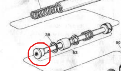

Zum ersten Mal, seit ich die RC habe, wurde auch die Gabel zerlegt. Offenbar nahmen die italienischen Vorbesitzer diese Bauteil nicht sonderlich Ernst. Auf einer Seite fehlte dieses Aluteil:
aspfrm_92.png [ 179.34 KiB | 9466-mal betrachtet ]
und auf der anderen Seite waren die Distanzhülsen für die Federvorspannung durch ein Stück rostiges Rohr und ein paar Unterlegscheiben ersetzt worden.
Bernd hat Übrigens am Getriebe keine Defekte entdecken können. Hmm.. Dennoch mal die Primärwelle getauscht. Bin echt gespannt, ob das Rausspringen weg ist. War am Ende einfach unfahrbar.

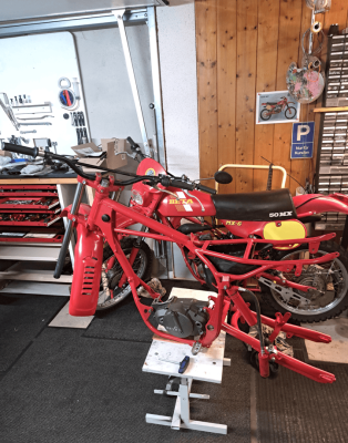

Für das Protokoll (und falls es jemand interessiert) berichte ich hier mal kurz weiter:
Die RC steht wieder auf eigenen Beinen und ist auch fast fertig:
aspfrm_97.jpg [ 380.9 KiB | 8636-mal betrachtet ]
Bernd hat mit dem Motor wieder tolle Arbeit geleistet. Das Kätzchen schnurrt und die Getriebe Problemchen (5. Gang sprang unter Last raus) sind bislang nicht mehr aufgetreten.
