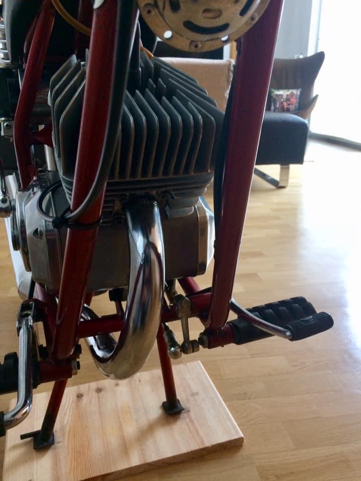

alles bereit für den glasperlgestrahlten Zylinder und Kopf ::-
hab die Chromteile alle mit Paste poliert
kommt keine Harley mit :lol:

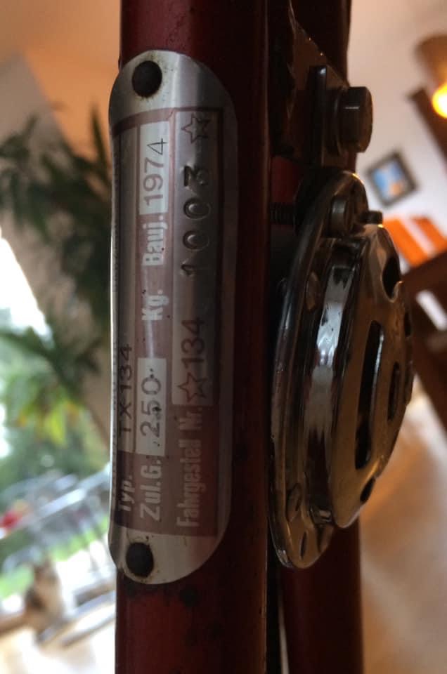

das schöne an einem originalen Moped aus 1. Hand sind ja auch die ganzen Details wie Kaufvertrag, Betriebsanleitung, Einfahraufkleber und Matching Numbers :)
Man beachte die Rahmennummer in der Betriebsanleitung und am Rahmen ::-

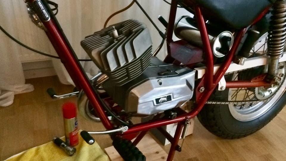

Endmontage :)
der glasperlgestrahlte Zylinder und Kopf ist zurück und mit dem neuen Auspuff und gereinigten Vergaser vereinigt worden ::-
bei den kleinen Mopeds hat das immer die Anmutung eines Modellbausatzes ;)
