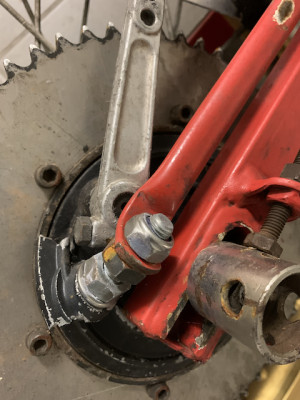

Hier geht das Projekt Neuaufbau weiter, das Mofa Projekt beschreibe ich separat.
IMG_8735.jpeg [ 274.67 KiB | 22604-mal betrachtet ]
IMG_8740.jpeg [ 281.61 KiB | 22604-mal betrachtet ]
Dateikommentar: will nicht wissen, was da passiert ist
IMG_8812.jpeg [ 335.56 KiB | 22604-mal betrachtet ]
IMG_8815.jpeg [ 352.22 KiB | 22604-mal betrachtet ]
IMG_8867.jpeg [ 136.53 KiB | 22604-mal betrachtet ]

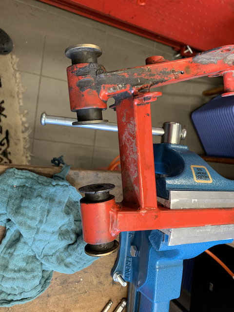

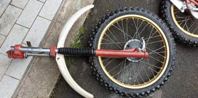

Zunächst einmal eine Bestandsaufnahme der angebotenen Teile gemacht und etwas zerlegt.
Anstelle der normalerweise verbauten Silentbuchsen in der Schwinge sind stattdessen Messing Hülsen benutzt worden, machen an sich keinen schlechten Eindruck, mal sehen ob ich diese weiter nehme oder doch wie original, Silentbuchsen einpresse, habe glücklicherweise noch welche.
Der Bremsdeckel hinten ist ausgebrochen, keine Ahnung, was der Vorbesitzer damit gemacht hat, will`s lieber auch nicht wissen. Auch ist diese Bremsstrebe total verbogen, wieder gerichtet.
Ein Glück habe ich noch einen Deckel und Hebel, leider nicht die zugehörige Feder.
Felgen laufen einigermaßen rund, einige Speichen kaputt, egal kommen neu, Gabel erscheint gerade, ein kleiner Gewindeanteil an der Madenschraube ausgebrochen, natürlich Simmerringe undicht, die Tauchrohre vermackt, habe aber noch eine andere Gabel, die ist besser in Schuß, die besten Teile zu einer Gabel dann zusammenbauen.

Der Rahmen gehört jetzt aber nicht zu den Papieren, oder hab ich das falsch verstanden? Jedenfalls gutes Gelingen. Die Messingbuchsen sind eigentlich eine gute Alternative zu den alternden Plastikbuchsen. Dürfen nur nicht ausgelutscht sein
 Betreff des Beitrags: Re: Und schon wieder Cimatti
BeitragVerfasst: 16. Mai 2022 12:19
Das Messing könnte auch Rotguss sein. Gebräuchliches Lagermaterial.
BeitragVerfasst: 16. Mai 2022 13:28
Beiträge: 6407
minersbikes hat geschrieben:
Ja Michel, als ich das Teil in der Hand hatte, sah es für mich nach RG7 aus. Messing wäre heller gewesen. Somit passt das prima, wenn es im eingebauten Zustand nicht wackelt.
