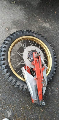

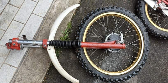

Zunächst einmal eine Bestandsaufnahme der angebotenen Teile gemacht und etwas zerlegt.
Anstelle der normalerweise verbauten Silentbuchsen in der Schwinge sind stattdessen Messing Hülsen benutzt worden, machen an sich keinen schlechten Eindruck, mal sehen ob ich diese weiter nehme oder doch wie original, Silentbuchsen einpresse, habe glücklicherweise noch welche.
Der Bremsdeckel hinten ist ausgebrochen, keine Ahnung, was der Vorbesitzer damit gemacht hat, will`s lieber auch nicht wissen. Auch ist diese Bremsstrebe total verbogen, wieder gerichtet.
Ein Glück habe ich noch einen Deckel und Hebel, leider nicht die zugehörige Feder.
Felgen laufen einigermaßen rund, einige Speichen kaputt, egal kommen neu, Gabel erscheint gerade, ein kleiner Gewindeanteil an der Madenschraube ausgebrochen, natürlich Simmerringe undicht, die Tauchrohre vermackt, habe aber noch eine andere Gabel, die ist besser in Schuß, die besten Teile zu einer Gabel dann zusammenbauen.

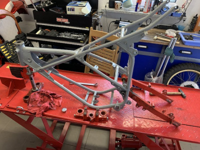

Moin Jungs,
wie gesagt, lange nichts gemacht, aber zumindest mal die vorhandenen Teile zusammengesteckt, um zu sehen, ob ich einen Neuaufbau aus Restteilen hinbekomme. Sollte hoffentlich klappen....
Die Jahreszeit lädt ja nun wieder zum Schrauben ein.

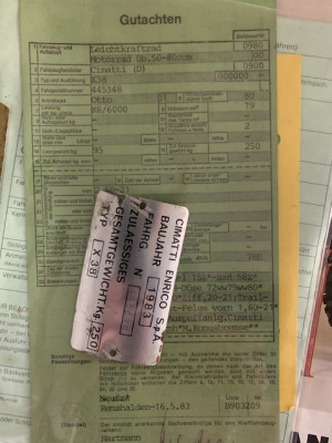

Prima, dass du weitermachst, Rolf! Aber bevor du alles ordentlich zusammenbaust, schick mir bitte mal den Ständer für Nachbau zu.
Und mach mal bitte ein Scan von deinem Typenschild

Vielleicht kann ich auch ein altes Typenschild beilegen, ansonsten mache ich Dir den Scan
