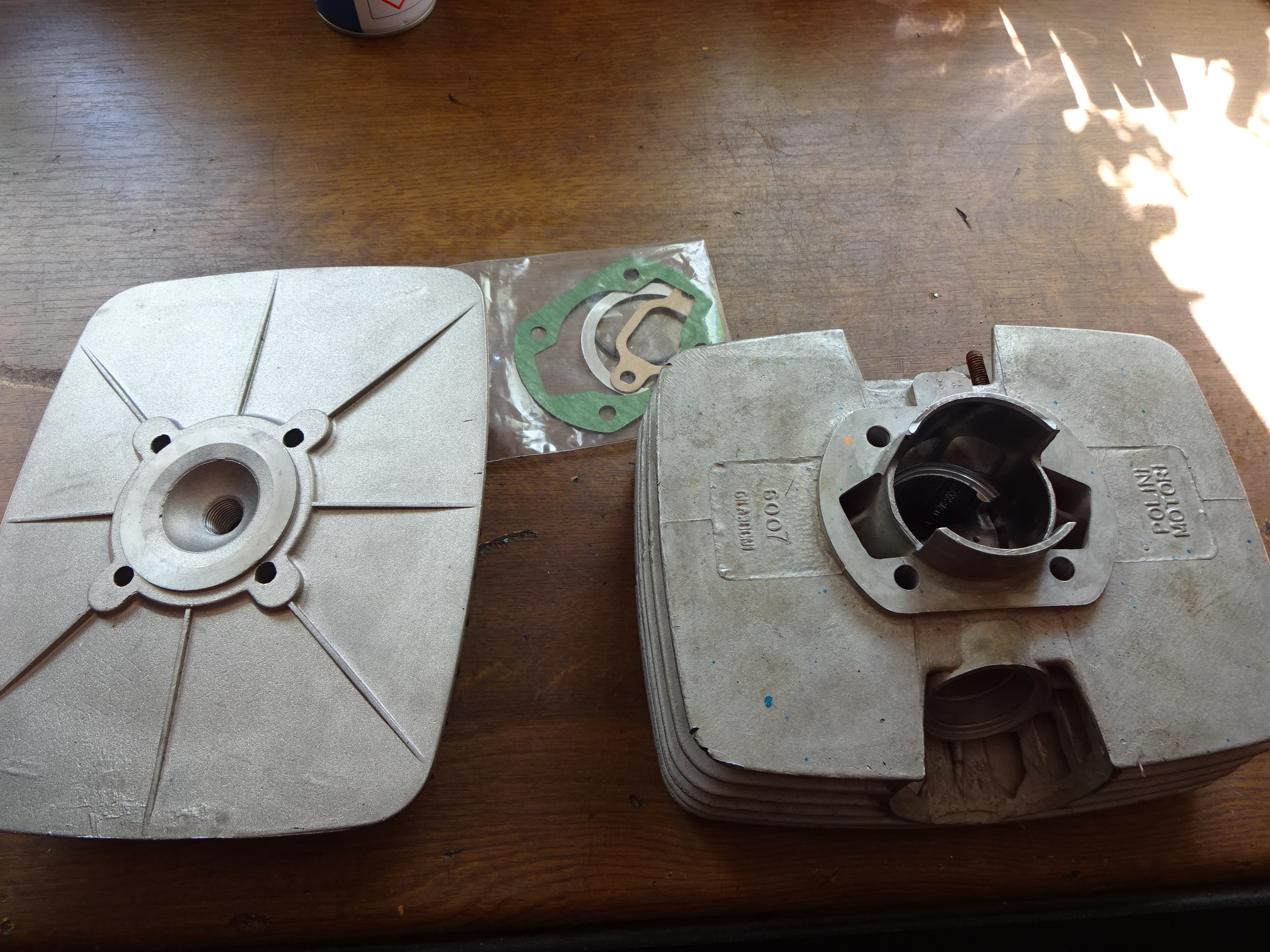

Jetzt könnte ich mal mit Auspuffanlagen testen aber ein netter Forie hat mir nen nagelneues Set Polini 6007 vermacht, also den für den 44er Hub. Der soll besser von unten gehen, mal sehen.

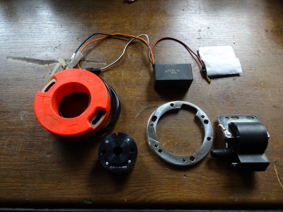

Hatte ja in den Rennberichten erwähnt, das ich immer so nach ca. Halber Renndistanz Zündaussetzer im oberen Bereich habe. Wird zu Rennende noch stärker.
Einige Kollegen meinen die alten Dansi Zündungen bekommen die hohen Drehzahlen nicht mehr hin, wenn die heiß werden im Rennen.

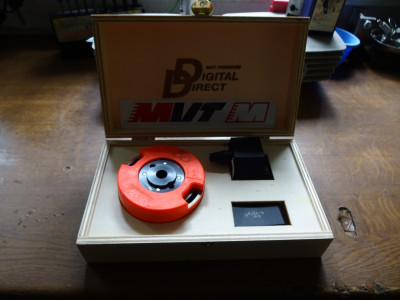

Da Bernd sehr gute Erfahrungen mit seiner MVT Zündung gemacht hat, hab ich mit Sonntag Abend auch kurzentschlossen eine im Web bestellt. Das ist ne Innenläuferzündung mit Lichtspule 12V-60Watt
Heute am Di. schon angekommen ::-

Eben mal schnell geschaut und den Kurbelwellenkonus mit Edding geschwärzt. Dann den Innenläufer aufgeschoben und gedreht, perfektes Tragbild. ::-
Die Grundplatte passt auch wunderbar mit ihren Bohrungen ins Gehäuse. Muss also nichts angepasst werden. :D
Hab das alles noch mal kontrolliert, da die Zündung ja für Minarelli AM6 Motor angeboten wird.
Könnte nur sein, das die Kabel recht kurz sind :? , aber das ist ja kein Problem die zu verlängern.
Hier jetzt meine Bezugsquelle
Danke noch mal an Bernd für den Link :P

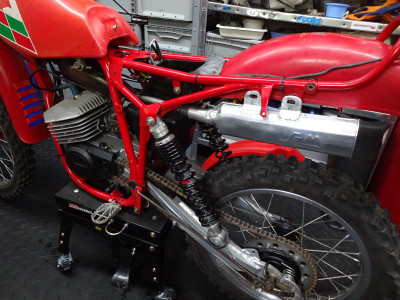

Hatte mir ja einen P6 mit Vollwangenwelle und Polini 6007 aufgebaut. Neuer Kolben und Zylinder passend dazu Nikasil beschichtet. Mit dem Polinikrümmer versehen und in Pfungstadt beim Klassik Training soweit abgestimmt.
F9133A0C-8C1E-495F-8235-28764B153F0E.jpeg [ 2.59 MiB | 9309-mal betrachtet ]
Letzten Sonntag dann mal den Motor im Wettbewerb bei der Klassik Fahrt in Sandhausen getestet.
Fazit: nicht wirklich prickelnd zu fahren der Motor :(
Hatte ja noch gut den MCS Motor in Erinnerung vom Wochenende zuvor in Nordhausen.
Wenn ich mit dem MCS einen Gang zu hoch aus ner Kurve kam, ein kurzer Griff an die Kupplung und der Motor ging mit Leistung zur Sache. Der Polini macht da nur dicke Backen, obwohl gleiche Übersetzung, gleicher Vergaser und beide Male MVT drin.
Auch untenrum geht der Polini nicht so gut und obenraus viel früher Schluß.
Da war noch ne Fantic mit Polini unterwegs, der bin ich mit meinem Polini zwar lsufen gegangen, aber so richtig Spass hat mir mein Motor nicht gemacht.
