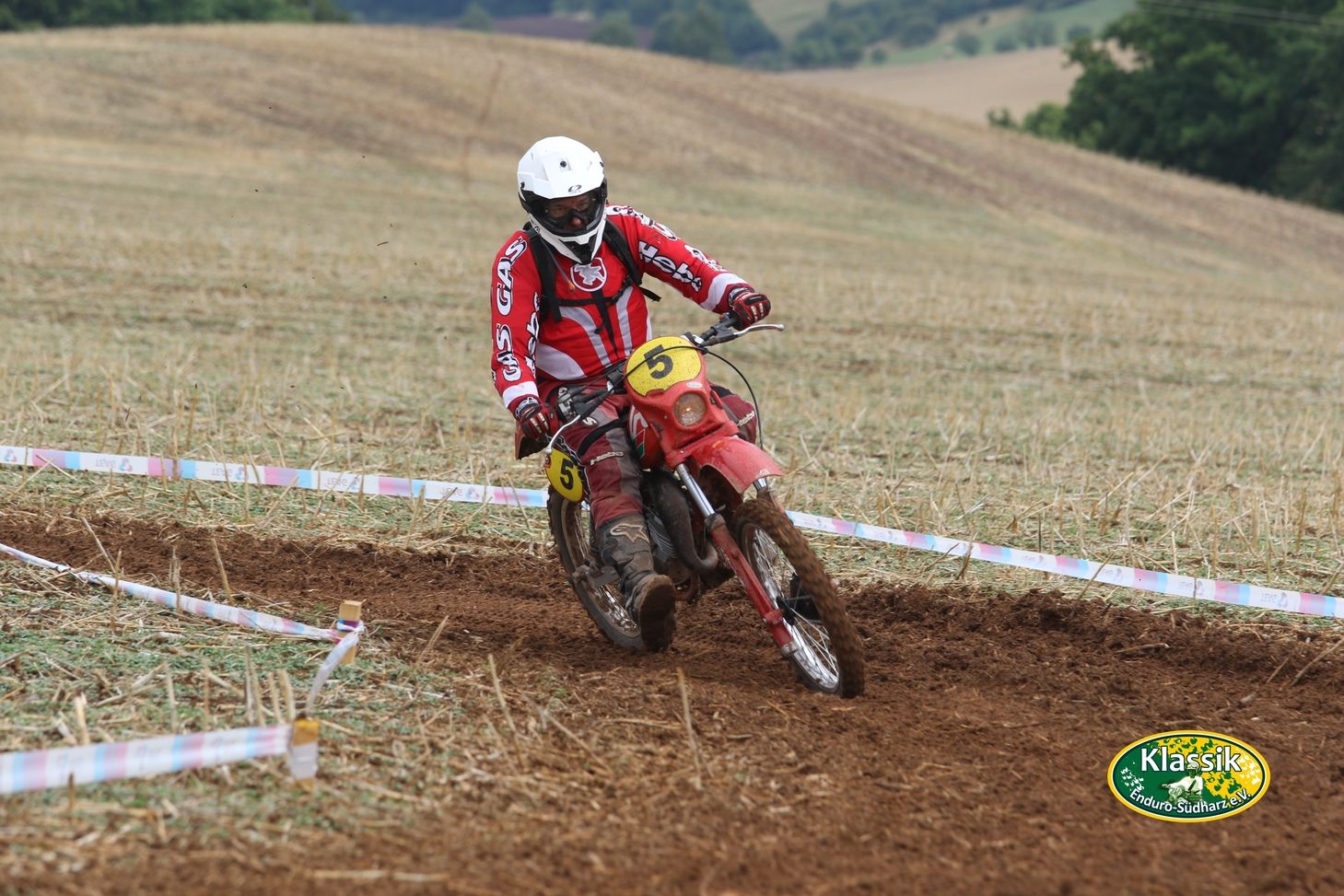

So einige Bilder konnte ich schon von Michel und mir finden, von Dirk irgendwie noch nichts. War in Tarnung unterwegs :mrgreen:
Michel 2.jpeg [ 182.26 KiB | 6642-mal betrachtet ]
Michel 3.jpeg [ 255.59 KiB | 6642-mal betrachtet ]
Michel 4.jpeg [ 229.25 KiB | 6642-mal betrachtet ]
Michel 1.jpeg [ 485.5 KiB | 6642-mal betrachtet ]
Kalle 1.jpeg [ 35.04 KiB | 6642-mal betrachtet ]
Kalle 2.jpeg [ 31.96 KiB | 6642-mal betrachtet ]
Kalle 3.jpeg [ 245.62 KiB | 6642-mal betrachtet ]
Kalle 4.jpeg [ 252.12 KiB | 6642-mal betrachtet ]
Kalle 5.jpeg [ 252.43 KiB | 6642-mal betrachtet ]
Kalle 6.jpeg [ 208.31 KiB | 6642-mal betrachtet ]

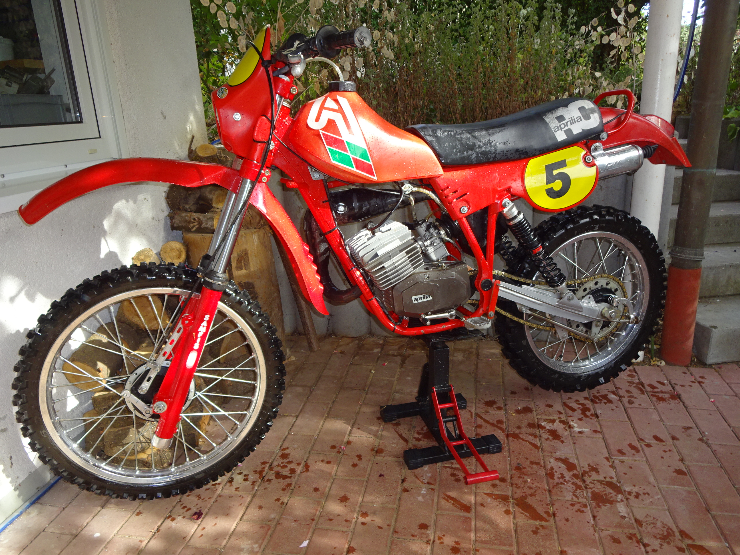

So erst noch dreckig
CA4D89C6-B433-4981-9C0F-8B040E546E0A.jpeg [ 3.53 MiB | 6630-mal betrachtet ]
Und dann wieder sauber
83DF2116-B47E-4005-9D1D-3107C9D6B41D.jpeg [ 3.17 MiB | 6630-mal betrachtet ]
Ab morgen wird dann geschraubt.
