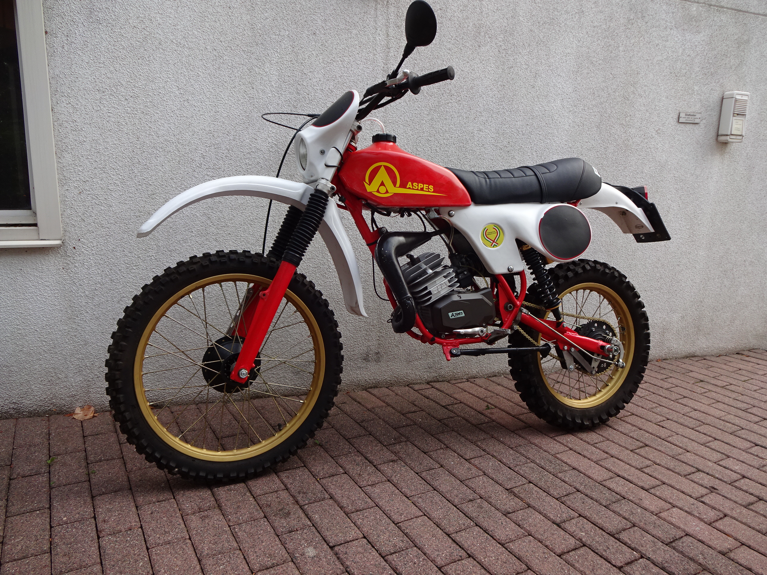

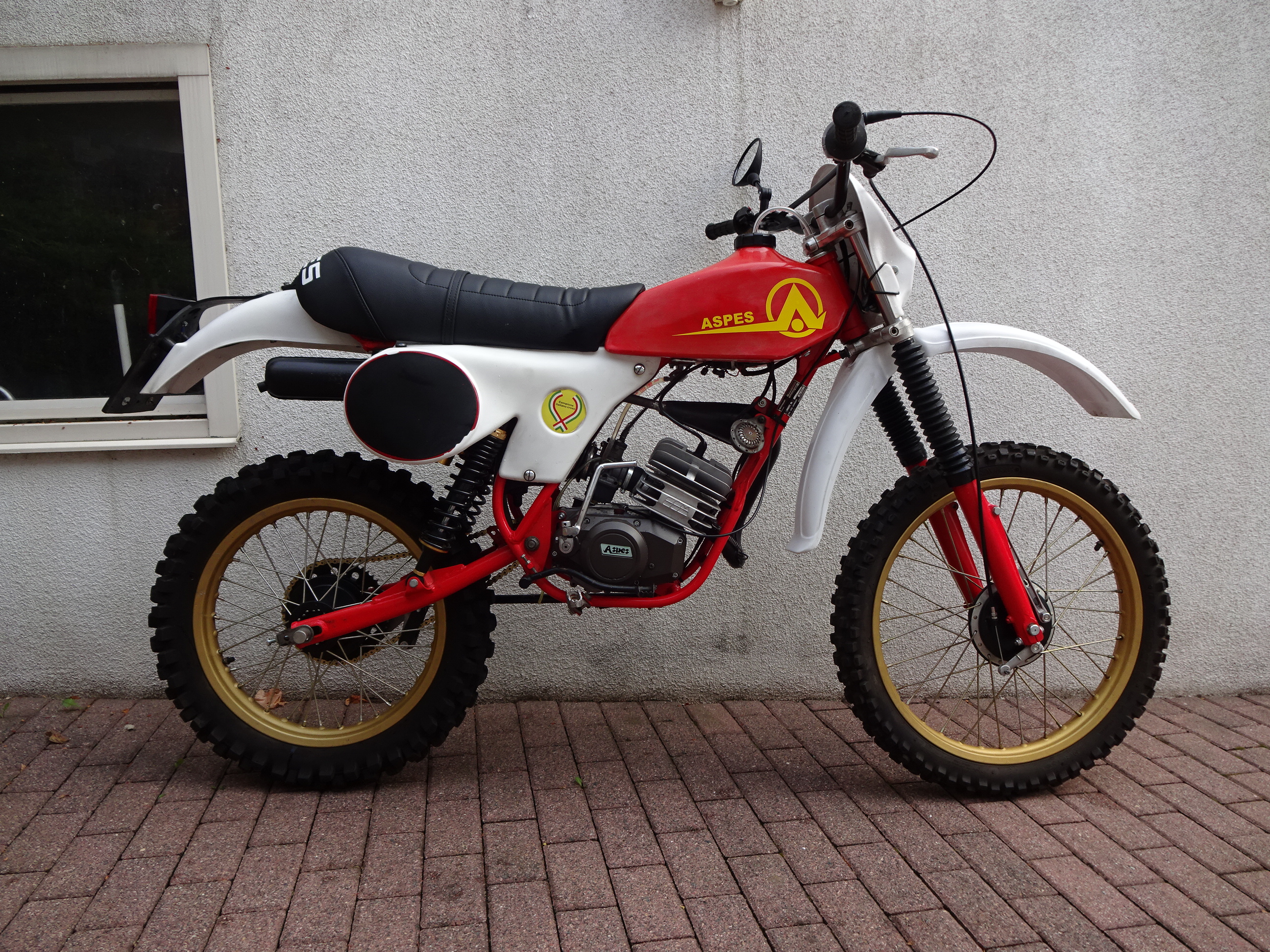

So der Bastard ist fertig für genauere Einstellfahrten, will ich am Wochenende mal machen, da hab ich die Gelegenheit zu.
Musste aber vorher noch die Zündung wechseln, denn die eingebaute hatte irgendeine Macke. Dann musste ich den 30er Gasschieber (Standard bei 26er PHbH) gegen nen 40er Schieber auswechseln. Mit dem 30er ging gar nichts.
So jetzt bin ich aufs Wochenende gespannt.

Kalle, für nen Bastard sieht die aber verdammt gut aus, cooles Teil 8-)
wenn die so gut fährt wie sie aussieht, Glückwunsch ::-
Hans

Verkaufslackierung ;) ! (Ne quatsch gebe ich nicht ab)
In Natura und aus der Nähe würdest du anders reden.
Aber ja geputzt ein paar Aufkleber und es sieht chic aus. :mrgreen:

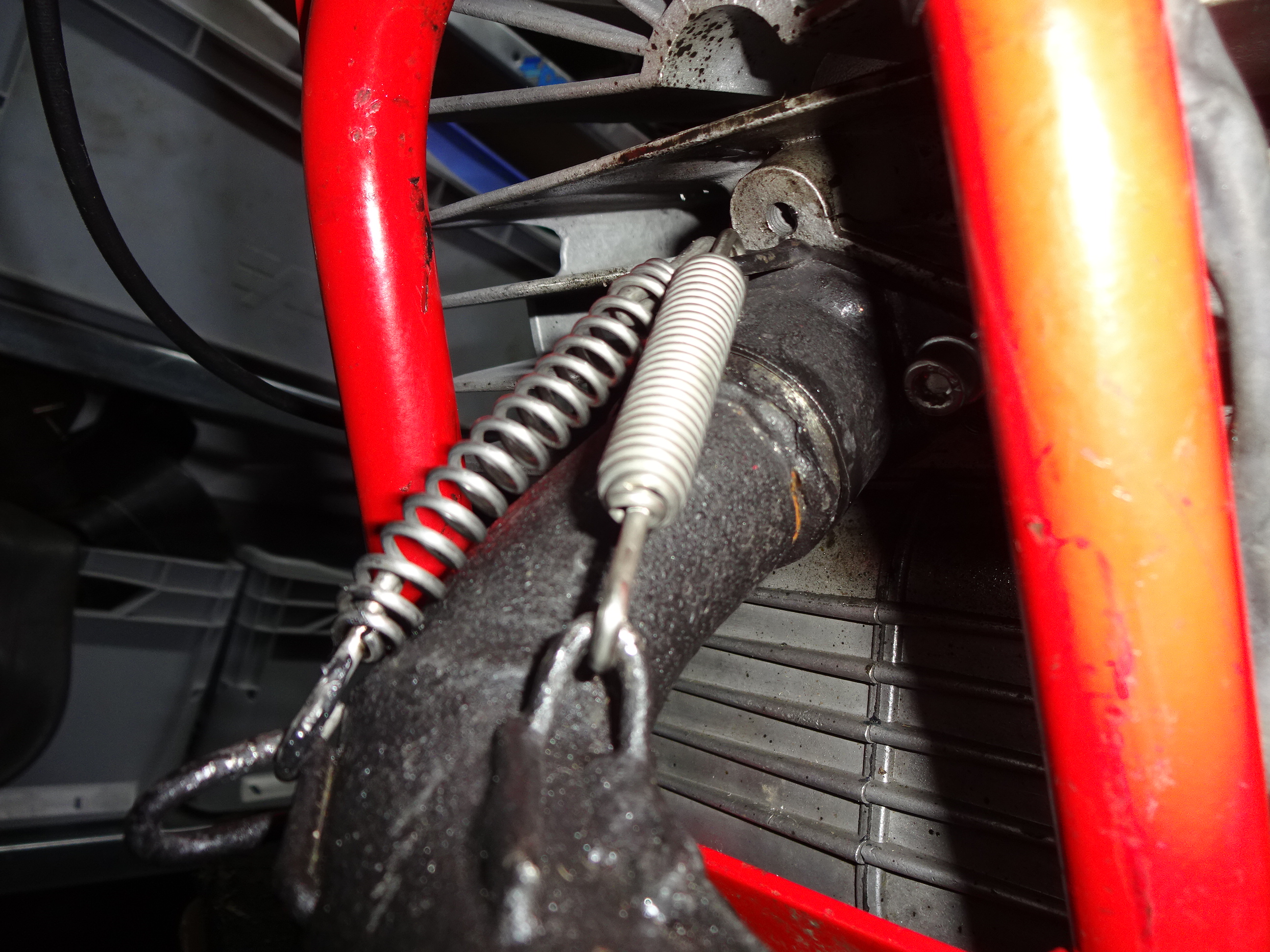

Der Auspuffanschluss war ja mega schrottig, irgendwie ging mir letzte Woche die Zeit weg.
Jetzt noch mal im Fundus genauer gewühlt und was passendes gefunden. Musste noch einiges schleifen und feilen damit es gut passt.
57122AE1-2C23-4F94-B9D6-18BDD21BE959.jpeg [ 1.76 MiB | 10013-mal betrachtet ]
Jetzt denke ich, müsste es dicht sein. Dann noch mal probefahren, aber ich denke die Primärübersetzung muss gewechselt werden.
