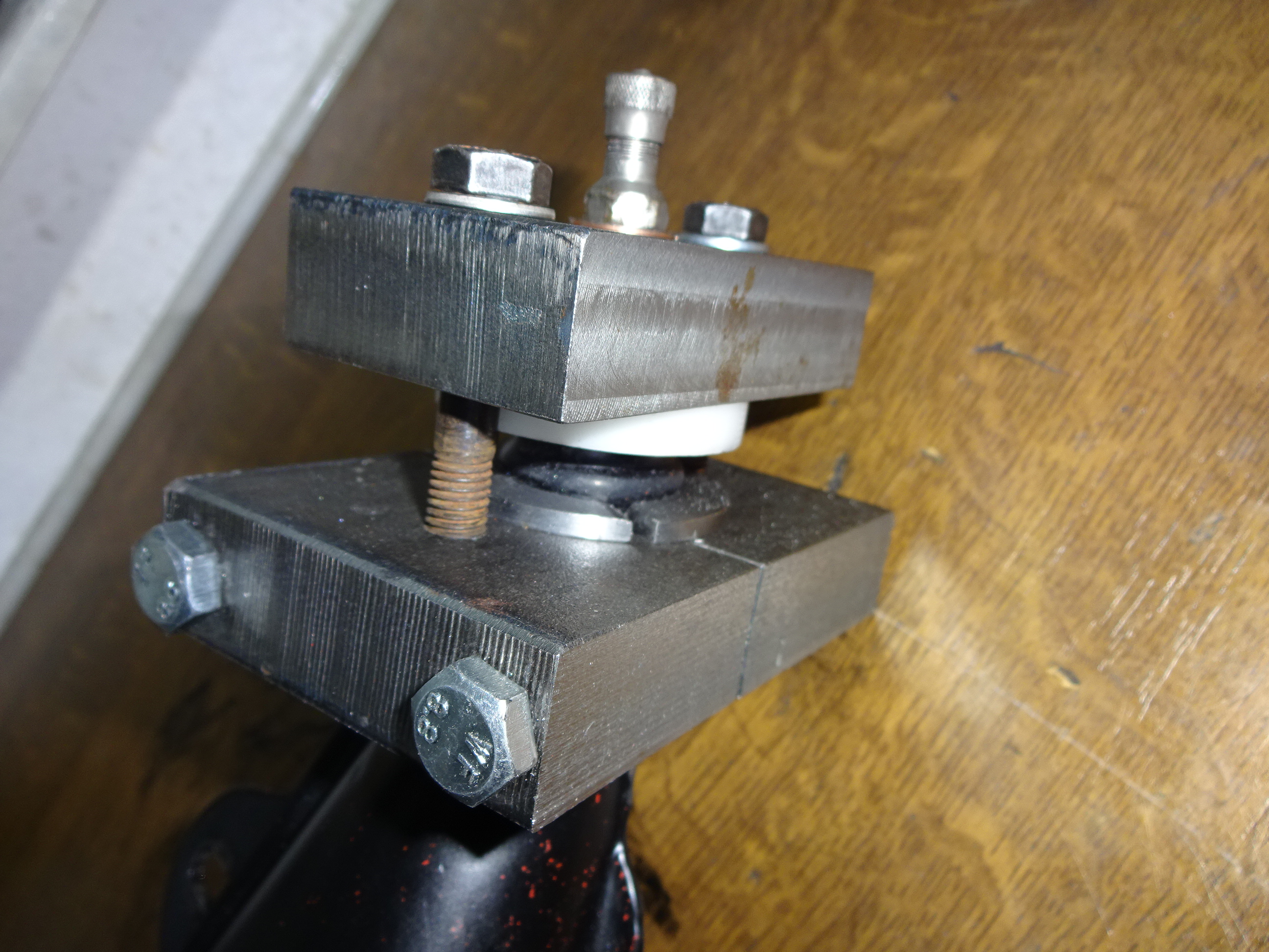

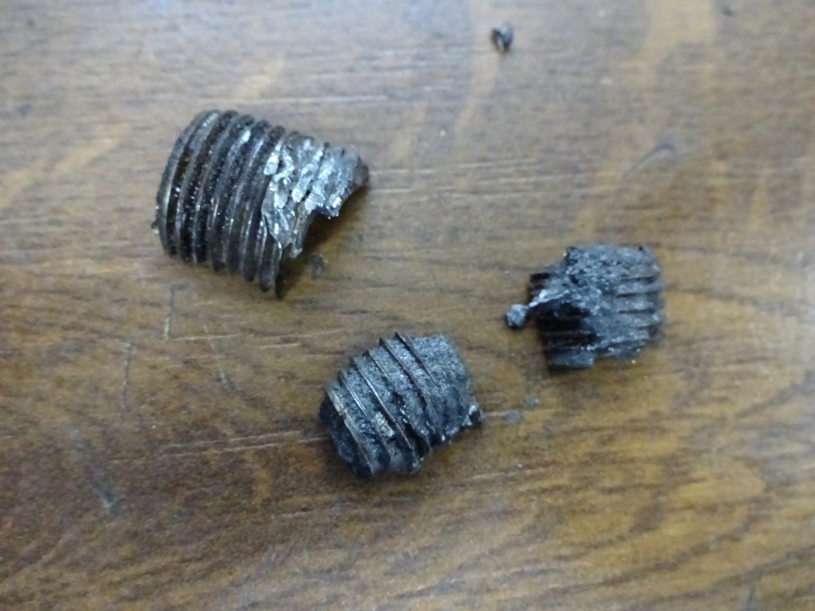

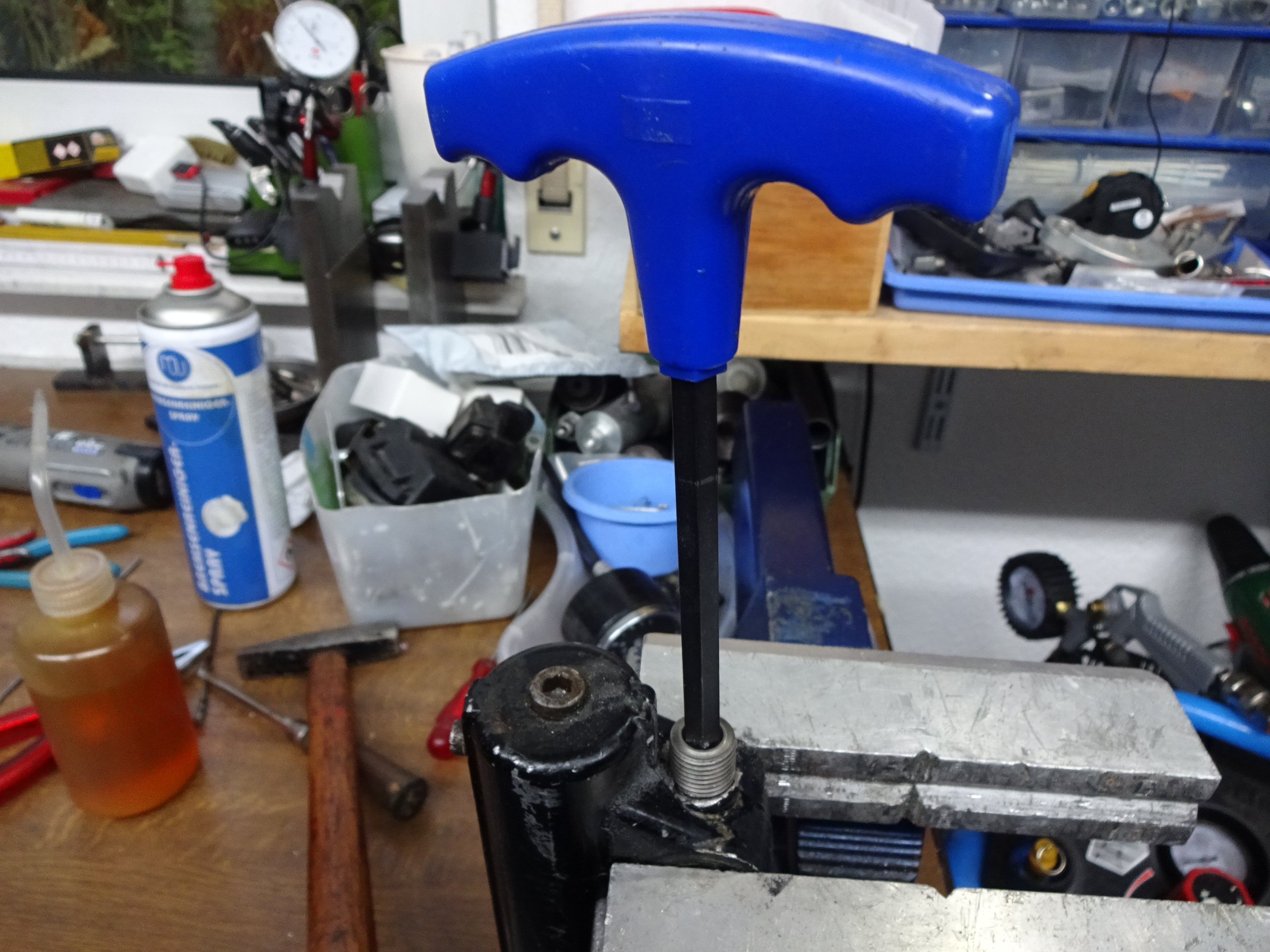

So nachdem ich noch die beim Nachbarn ausgelagerten Fahrräder wieder rübergeholt hatte, hab ich mich mal an die „Altlasten“ vom Samstag gegeben.
Erst mal die elende Inbusmadenschraube aus Rolf seiner Foralgabel entfernt, Gewinde (M16x1,5) nachgeschnitten und passt mit neuer Madenschraube.
8CDA8576-ADCC-4BAC-BBE2-D6E0BE6FBC2C.jpeg [ 2.19 MiB | 6297-mal betrachtet ]
619CA505-9E34-41A2-A42C-910397436478.jpeg [ 2.1 MiB | 6297-mal betrachtet ]
7B03E519-1B7C-45C9-B669-19DE4CC89E1A.jpeg [ 2.18 MiB | 6297-mal betrachtet ]
139DC4D3-8DBF-4B5C-ABA2-10F759162AE6.jpeg [ 1.72 MiB | 6297-mal betrachtet ]
OK ein kleiner Materialausbruch war doch nicht zu vermeiden. Aber um den zu entdecken muss Rolf einen schon überfahren, sonst sieht man den nicht :mrgreen:
