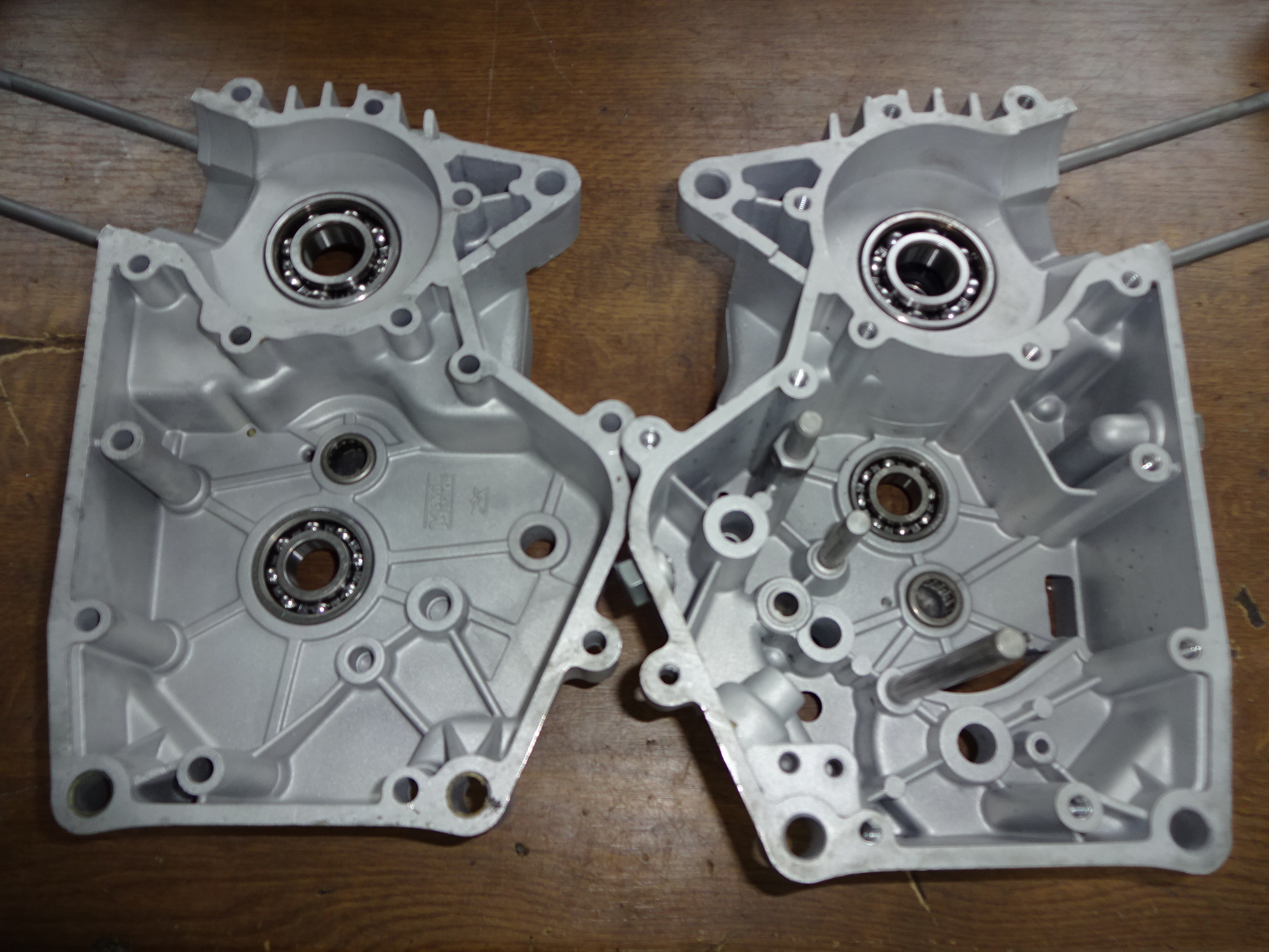

So alle Lager sind drin, das bedeutet Talsohle durchschritten. Es geht also zum Zusammenbau :D
739E7216-8CC6-42E6-BEBF-7EFB409EE58C.jpeg [ 2.04 MiB | 5963-mal betrachtet ]

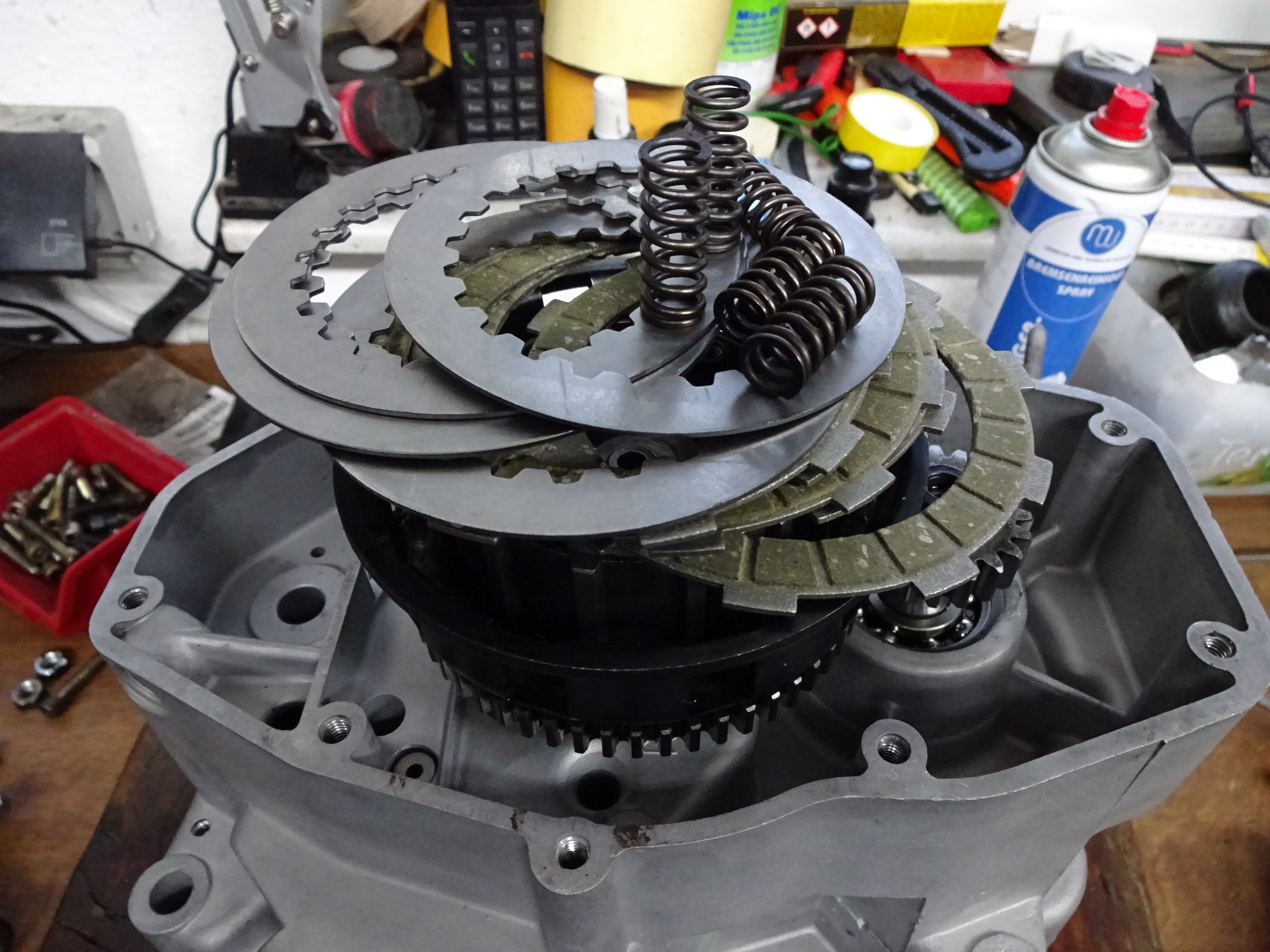

Alle Innereien der Kupplung kommen neu rein und auch die Madenschraube zum Druckpunkt einstellen musste neu. So was vergurktes kommt nicht wieder rein.
53E8F159-E3DC-43DF-B7F3-5DEE07296612.jpeg [ 2.12 MiB | 5884-mal betrachtet ]
C476A0DE-EEB8-49F4-A33F-ADB1E64C821A.jpeg [ 2.1 MiB | 5884-mal betrachtet ]
