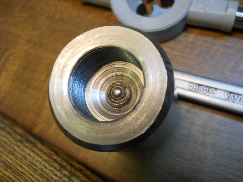

Hab dann von einem Abzieher für ne Motoplattzündanlage die Schraube genommen, da die eine sehr schöne Kugel vorne drin hat. Dadurch musste dann erst mal ein Gewinde M12x1,25 in den Abzieher bringen, also vorbohren und Gewinde schneiden. Hier eine Innenaufnahme da sieht man schön die Kugel.
Innenansicht mit Schraube.jpg [ 68.92 KiB | 18060-mal betrachtet ]
Soweit passt jetzt erst mal alles, aber morgen muss ich mir dann mal einen Sechskant anfräsen, damit ich das Teil halten kann.
