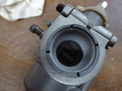

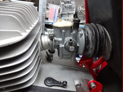

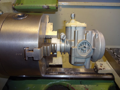

So heute nachmittag noch die Buchse für den Vergaser gemacht.
Erst mal etwas aus der Restekiste gefischt und eingespannt.
F3C027D5-617C-4E53-AE94-532A771755B9.jpeg [ 1.79 MiB | 9188-mal betrachtet ]
Mal den Aussendurchmesser fertig gedreht.
FB15F585-06B9-43D8-BDB5-578121C5BDAA.jpeg [ 2.24 MiB | 9188-mal betrachtet ]

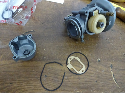

Dann den Innendurchmesser passend zum Ansaugstutzen fertig gestellt und den Vergaser mit neuen Dichtungen versorgt.
FDAE9000-7916-4C3D-826E-E0A8DF5B231B.jpeg [ 2.42 MiB | 9188-mal betrachtet ]
BAFE1AD4-0775-463E-9080-5AAF8F1F47D2.jpeg [ 1.96 MiB | 9188-mal betrachtet ]
Jetzt ist alles an Ort und Stelle. Das Weiße am Faltenbalg ist Talkum, hab nen Neuen aus der Kiste geholt
2219ECB0-B25F-4D14-87A1-D48AC6723947.jpeg [ 1.75 MiB | 9188-mal betrachtet ]
DC401B61-7487-4FB9-81ED-470A021E05B7.jpeg [ 2.27 MiB | 9181-mal betrachtet ]
Das ist der aktuelle Status, die Woche geht es weiter

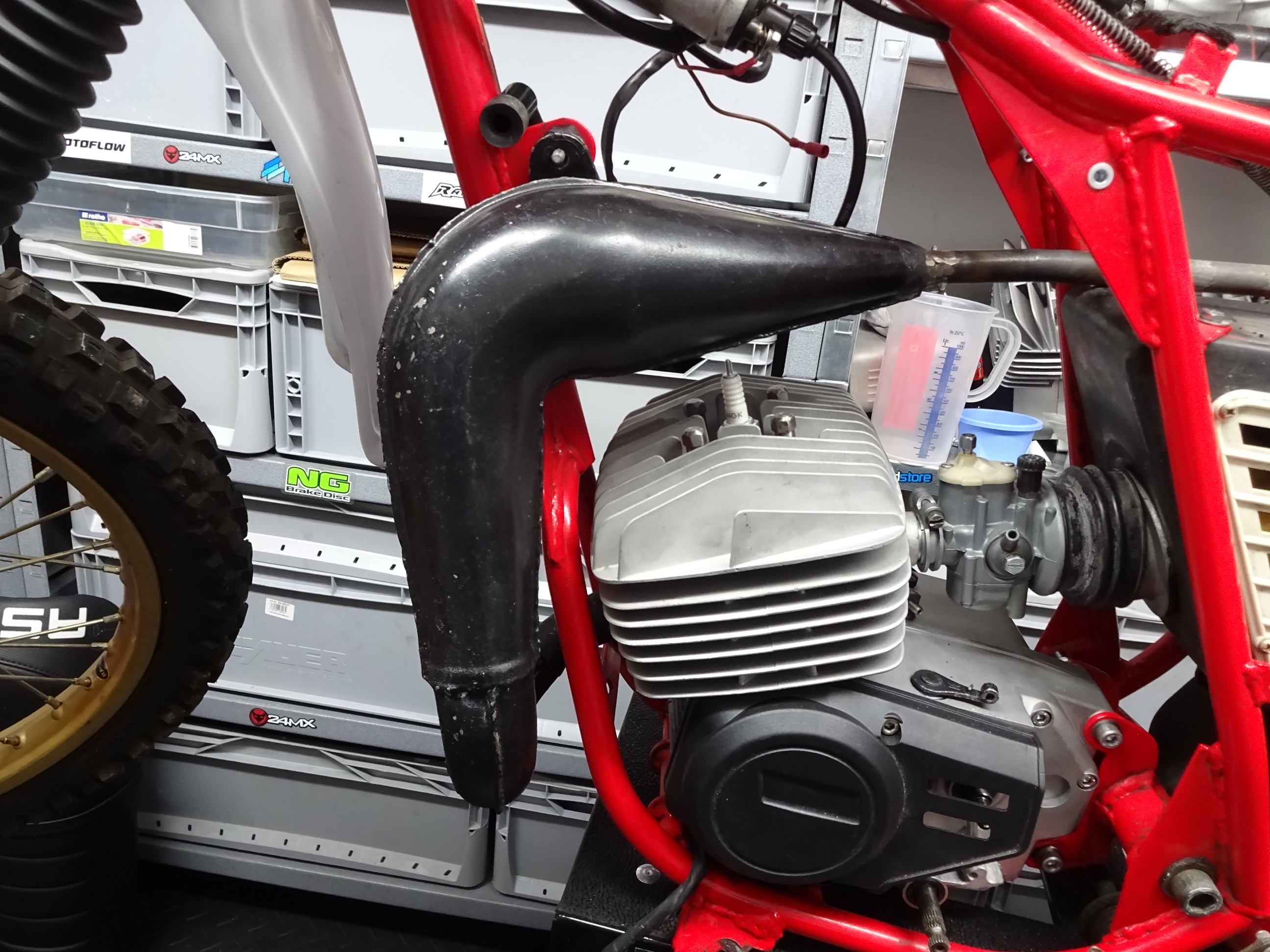

So heute noch ein wenig am Bastard gearbeitet. Hab es jetzt so überlegt und angefangen, das ich zum einen die Aspes-Leistungsbirne und auch dem Polini-Fantic-Krümmer nutzen kann.
Will sehen wie sich die doch extrem verschiedenen Krümmerformen auf das Leistungsverhalten auswirken.
Aspes Krümmer passt schon mal und Polini-Fantic Anschlußstück ist in der Mache
