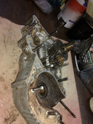

die kleine Ducati nimmt auch langsam wieder Gestalt an. Ist geschweißt, gestrahlt, gepulvert. Die Naben entrostet und mit 2 K Lack lackiert. Neue Stoßdämpfer. Die Gabelholme hab ich nur mit Chromspray aufgehübscht. Grässlich, das Zeug. Warum das den Namen Chromlack bekommt, keine Ahnung. Aber gut. Lenkkopflager und Radlager haben nur neue Kugeln bekommen, die Lagerschalen hab ich nirgends gefunden. Ist auch ok so. Sattelstange neu, Lenkschaftrohr und Lenker kommen neu. Lampe ist lackiert, Schnarre augearbeitet. Schwingenachse 12mm neu und angepasst. Neue Radmuttern usw.
Hab aus Italien tatsächlich einen gebrauchten Motor ohne Zylinder via ebay erstanden. Er war ja als "fest" beschrieben, und, ja, das war er auch. Hatte wohl mal Wasser abbekommen, aber das meiste ist noch brauchbar. Die Motorhälften waren nach alter Väter Sitte mit Schlitzschrauben verbunden. Ein Traum :-). Trotz passender Klinge und vorherigem Klopfen und erwärmen war da nix zu wollen. Loch reingebohrt, Torx rein, gedreht, Kopf ab. Ok, bevor mir der Torx abreißt, hab ich alle Schraubenköpfe abgebohrt. Ging am schnellsten.

Hey, die Schrauben waren ja wohl alle fest :o Man dem weißen Aluminiumoxid nach zu urteilen, war da aber länger Aqua-mariniert :?
Aber putzig anzuschauen so ein 3-Gang Getriebe :mrgreen:
Ebenso der Woody-Middle-Stand :lol:
Aber wieso sollen deine Speichen unterschiedlich lang pro Rad sein, verstehe ich jetzt noch nicht wirklich? Vorne zu hinten, mag ja sein, aber links-rechts?

das Primärritzel und das Zahnrad des Kupplungskorbes haben schon massiv Rost, glaub die sind Schrott. Kann mir auch nicht erklären, wie der Motor mit Wasser drin gelagert bzw. gelegen hat. Polrad und Zündung sind angegriffen, Primärtrieb und KW auch. Das Getriebe an sich ist fast einwandfrei. Naja, egal, no risk, no fun oder so :-)
Das Getriebe ist echt putzig, der Schaltmechanismus auch. Weiß nicht ob es eine Ziehkeilschaltung ist, sieht fast so aus. Etwas blöd sind stellenweise die Wellenabdichtungen nach außen. Wie bei der DKW Hummel geht da einiges über O Ringe. Deren Größe herauszufinden wird trotz Ersatzteilkatalog sportlich :-).
