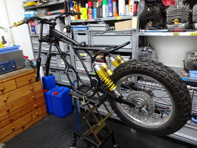

Ja ich weiß, eigentlich sollte ich an der Gori mal weiter machen, ja :oops:
Aber…. da kommen diese Fantic Chopper Fuzzis und machen Eisdielenmäßig einen auf dicke Hose mit ihren fetten Hinterrädern. :evil:
Damit muss mal Schluß sein hab ich mir gedacht und bastel mir mal eine Aspes CR
Das CR steht für CafeRacer und hier mal erste Bilder
CBC82602-6FFD-4347-8B81-E632DC369638.jpeg [ 691.4 KiB | 17055-mal betrachtet ]
9A9C0381-735A-440F-B67B-D01AF5867A1B.jpeg [ 2.61 MiB | 17055-mal betrachtet ]

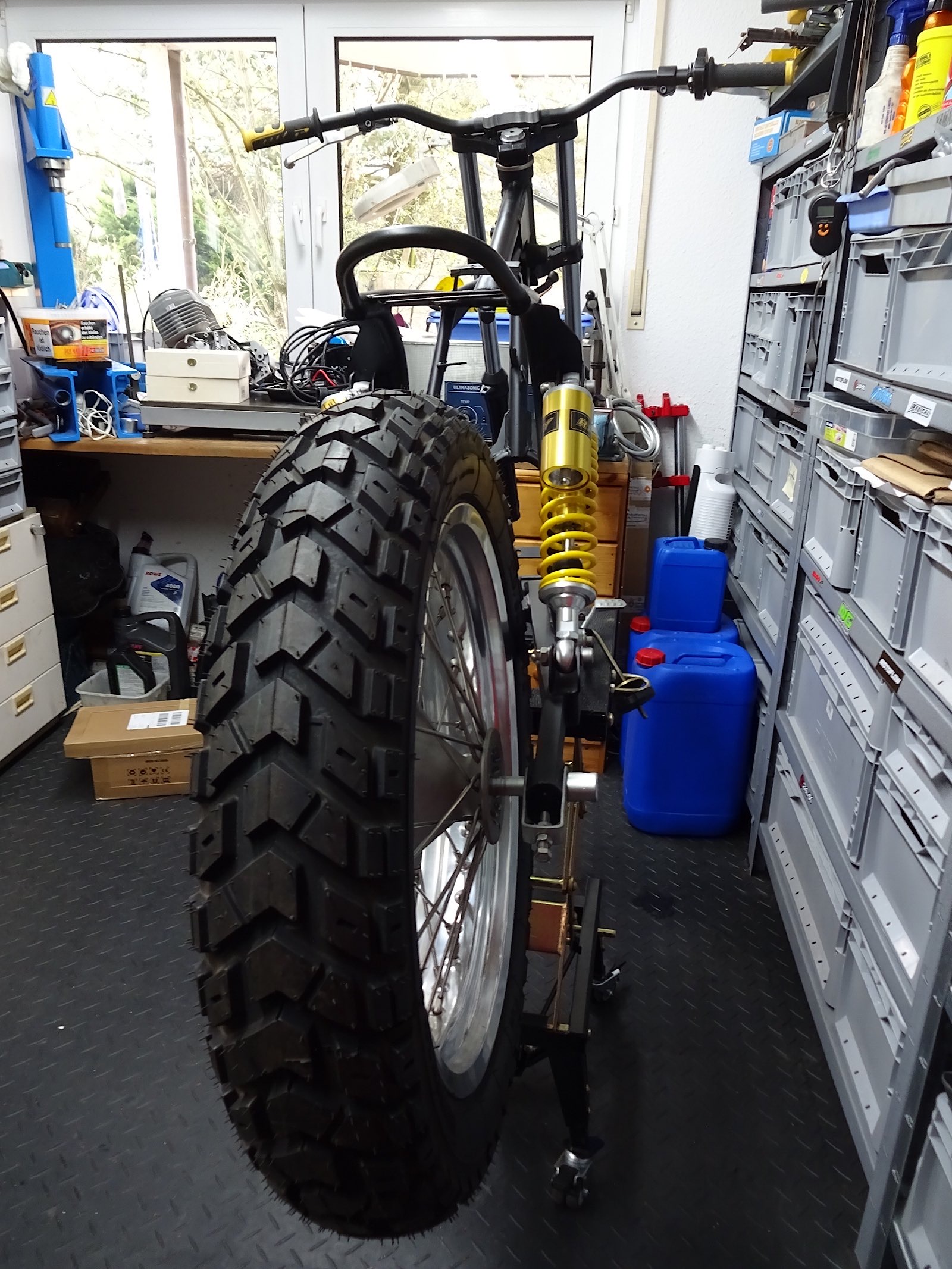

Ist ein 120er Reifen auf einer 3.50 Zoll Felgen (original ist 1.85 Zoll)
Wird erst mal als low Budget mit so viel vorhandenen Teilen zusammen gebaut. OK für Sitzbank und Schutzbleche werde ich was Geld investieren müssen.
Aber einfach wird das nicht werden. Fing schon gut an, Gabeljoch oben im Gewindebereich krumm. Hatte Gott sei Dank noch ne schwarze passende untere Gabelbrücke hier rumliegen.
Rad geht einfach nicht an montierter Bremstrommel vorbei. Muss mir da irgendwas einfallen lassen.
Den F27 Luftfilter muss ich irgendwie auf den 28er Vergaser anpassen.
Hab mal den dicken Scheinwerfer einer 185er Suzuki dran gehalten, sah nicht schlecht aus.
Muss mal den Motor reinschrauben, dann sieht es schon mal nach mehr aus.
Der Vorbesitzer hat die Fussrastenhalter von 8 auf 10mm aufgebohrt Jetzt muss ich Spezialschrauben drehen
