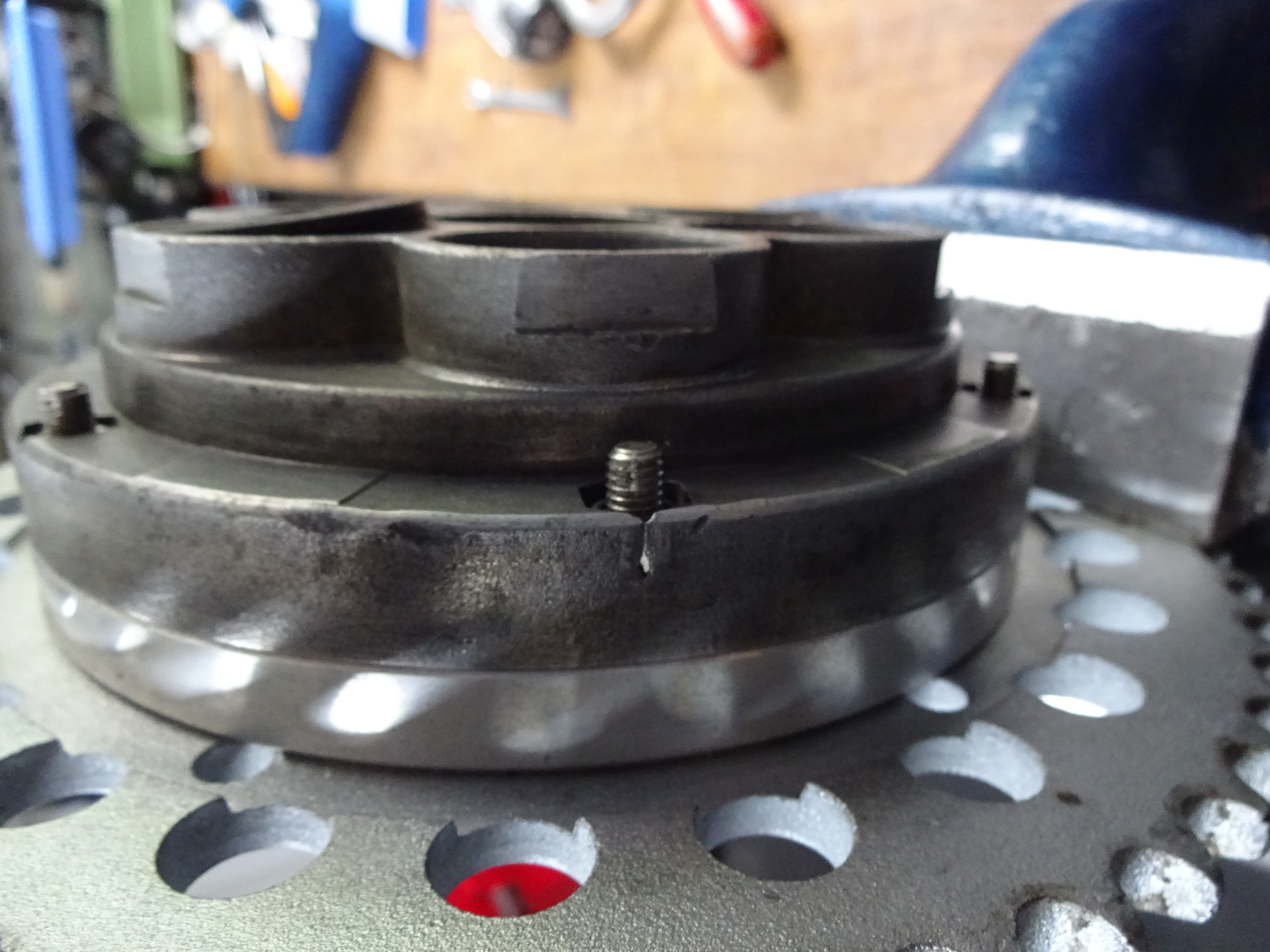

Oh der Vorbesitzer hat nicht so sauber an manchen Stellen gearbeitet :o
So passt aber mal kein Gummiring zwischen Ritzelaufnahme und Nabe :?

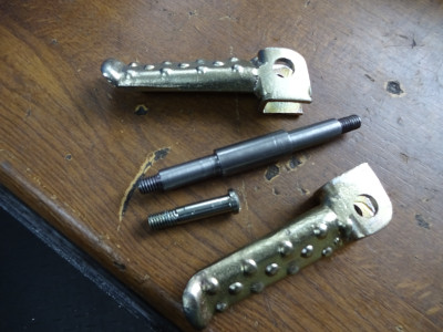

Die Fussrastenhalter waren auch auf 10,4mm statt 8 aufgebohrt, da muss ich neue Schrauben erstellen (fast fertig)
FB902722-7F2E-4FF9-9B75-C26B429906C3.jpeg [ 1.75 MiB | 8838-mal betrachtet ]

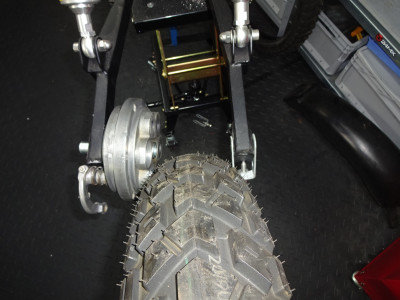

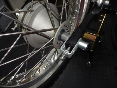

Dann passt der Hinterreifen einfach nicht an der montierten Ritzelaufnahme vorbei :cry:
E5DD7121-AFE6-4C93-9992-CFB6E602B147.jpeg [ 1.99 MiB | 8838-mal betrachtet ]

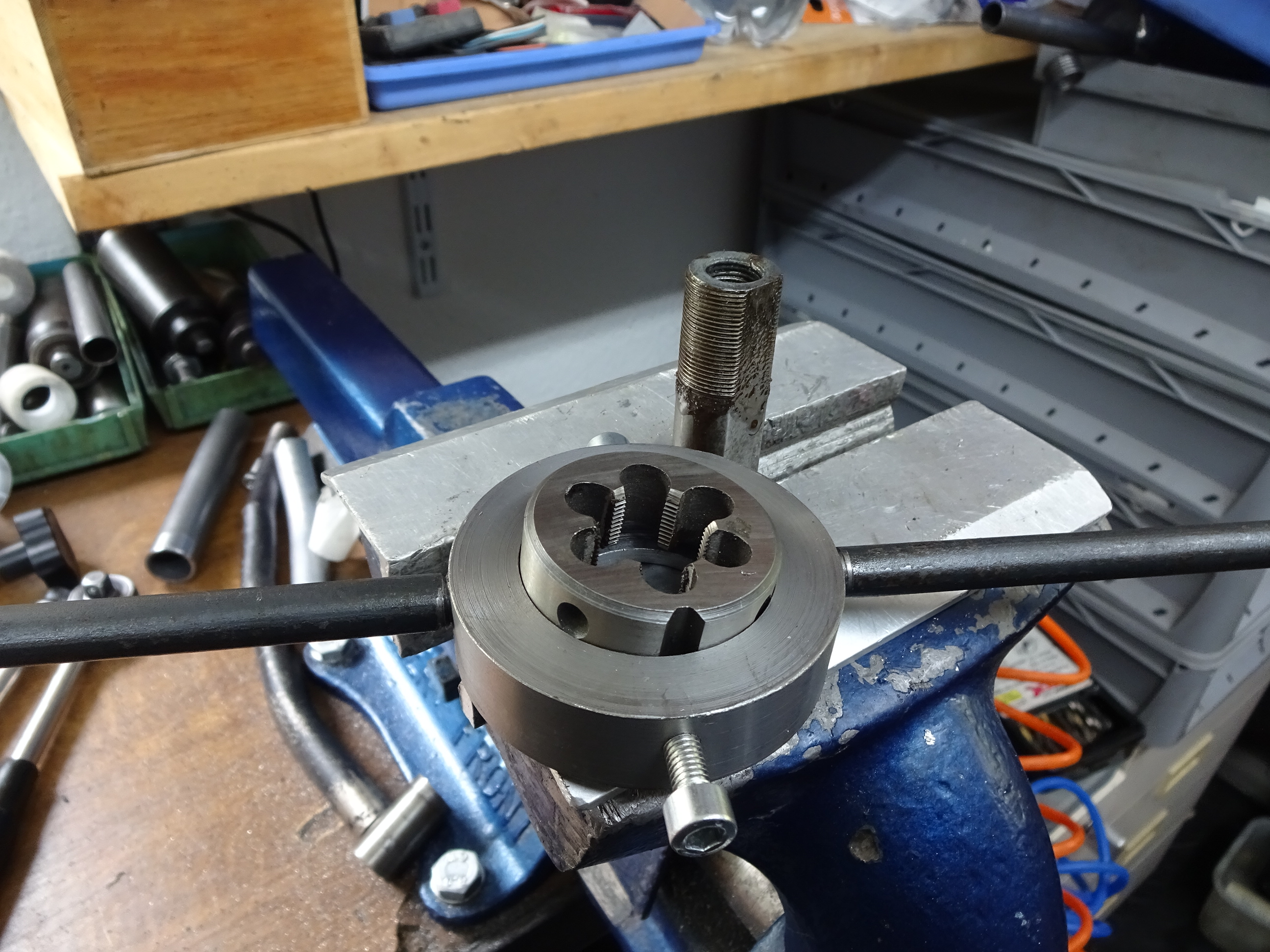

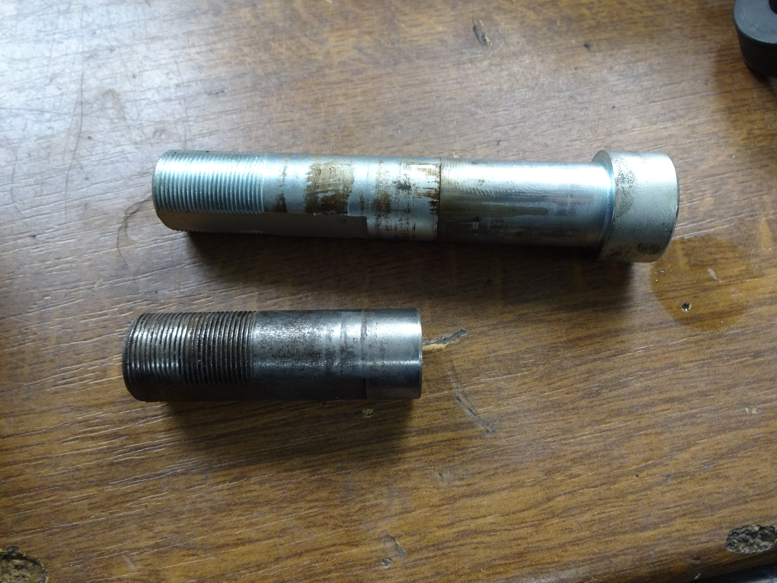

Hin und her überlegt und dann zu dem Ergebnis gekommen, ich muss von beiden Seiten Achsteile einfügen. Die lange Schraube geht ja eh in das Gewinde des Innenteils von der Ritzelhalterschraube.
Also gekürzt und Gewinde M20 x 1,0 nachgeschnitten (hab ich mir extra für Aspes Aussen- und Innengewinde besorgt vor Jahren)
77C9011B-4E68-4F8F-B205-EFC8E804DA80.jpeg [ 2.66 MiB | 8838-mal betrachtet ]
3BF41AB4-49CE-4D0A-807C-473B2704FB15.jpeg [ 2 MiB | 8838-mal betrachtet ]
Jetzt geht das prima, alles zusammenstecken und von rechts die Achse durch Buchsen und Nabe stecken. Dann von links das kurze Achsstück inkl großer Mutter einsetzen und zusammenschrauben
755F8E92-A5CA-4E9B-B4C4-BD85EC712839.jpeg [ 2.15 MiB | 8838-mal betrachtet ]
8B6C7DCE-944B-433A-8BEE-6CDAAFCDE5D6.jpeg [ 1.99 MiB | 8838-mal betrachtet ]

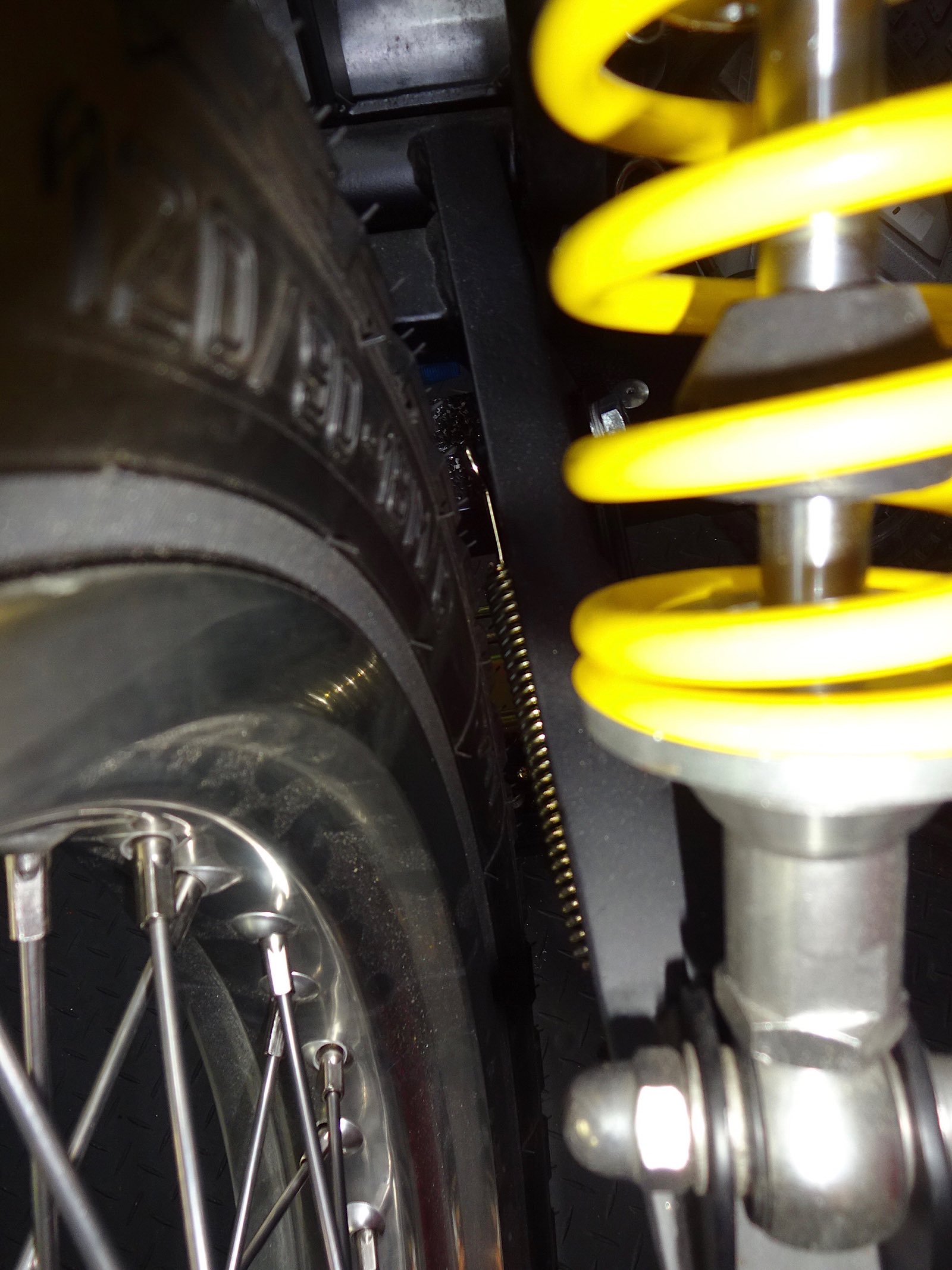

Man sieht, viel Platz ist nicht zur Seitenständerfeder :mrgreen:
06ABA97A-A74A-4194-AEF4-36A19FAD82CC.jpeg [ 503.67 KiB | 8838-mal betrachtet ]

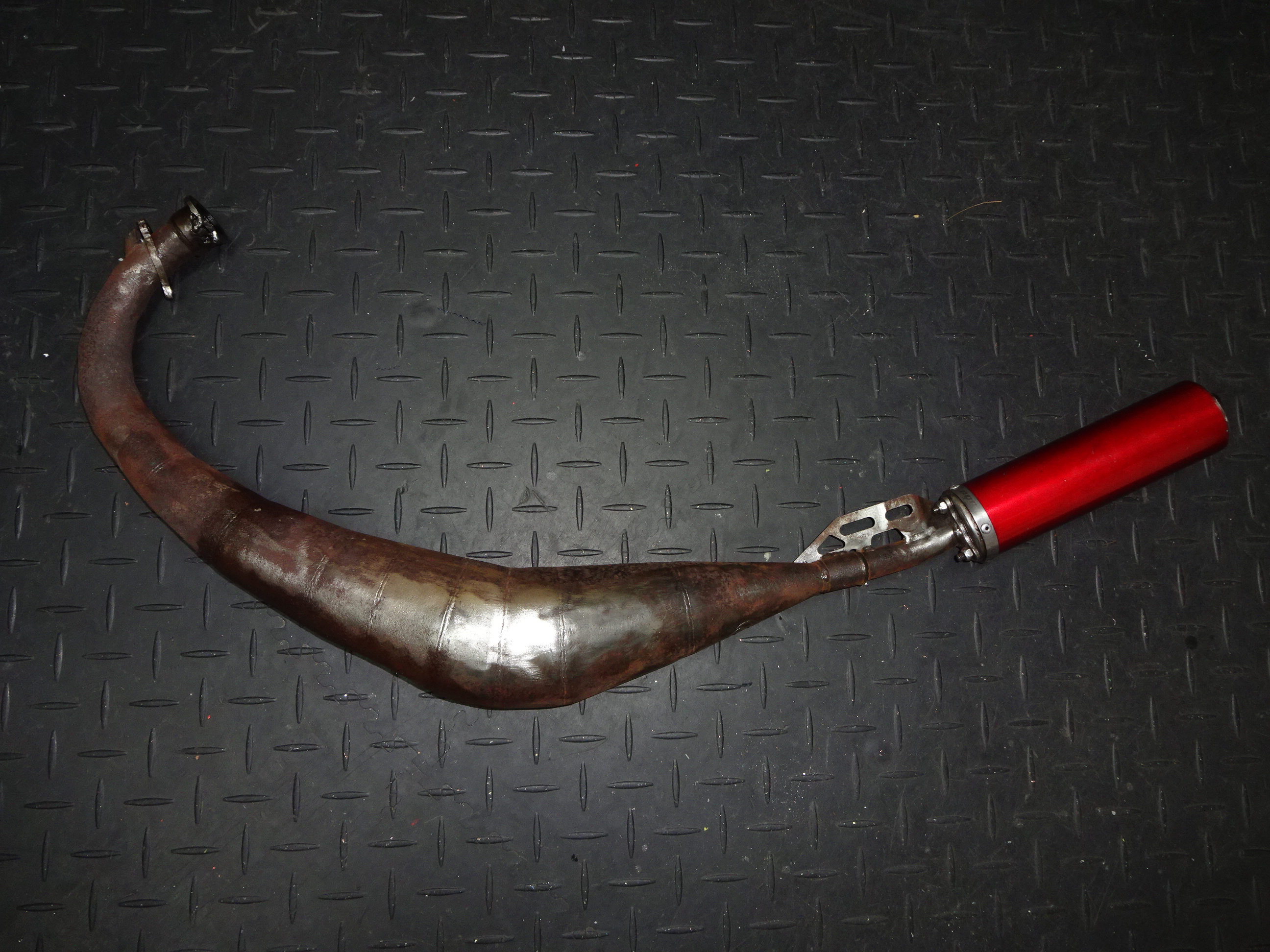

So low budget, da kann man mal 35 Euro investieren, zumal wenn man das Teil im Nachbarort schnell abholen kann
520475DF-A609-412E-82B1-BC8E11DBE5F7.jpeg [ 2.2 MiB | 8814-mal betrachtet ]
Da werd ich was schönes draus schnitzen. Ob das Leistungsoptimal ist, mal sehen!?!

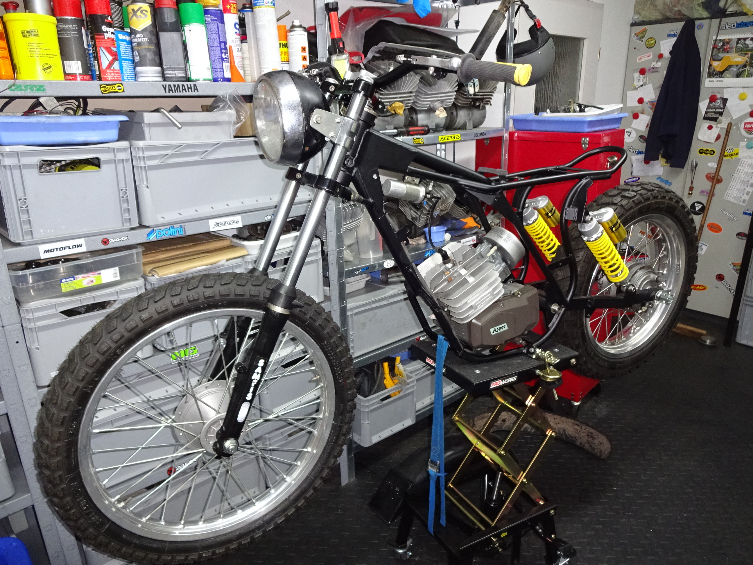

Da der Seitenständer rechts ist, werde ich den Auspuff links verlegen, mal soll ja was davon sehen :mrgreen: Vorderreifen ist schon montiert und ja in Laufrichtung korrekt, hätte den echt sonst anders montiert, von der Optik her.
472C1414-D1D6-4EF8-92AF-AB6A8E5DE7BF.jpeg [ 2.79 MiB | 8814-mal betrachtet ]

Ist echt cool! Ich würde die Gabel noch etwas durchstecken, damit es noch tiefer liegt.

Ja ich denke das mit dem Gabel durchstecken wird notwenig werden. Muss ich auf jeden Fall checken bevor ich den Seitenständer anpasse, sonst ist der wieder zu lang :mrgreen:
Erst mal jetzt Auspuff und Schutzbleche. Tank ist schon komplett angepasst, inkl Lederriemen und Benzinhahn (nur kein Foto zu Hand :oops: )
Kupplungszugführung wie am Bastard ist schon vorbereitet, muss nur noch zusammen gebraten werden.

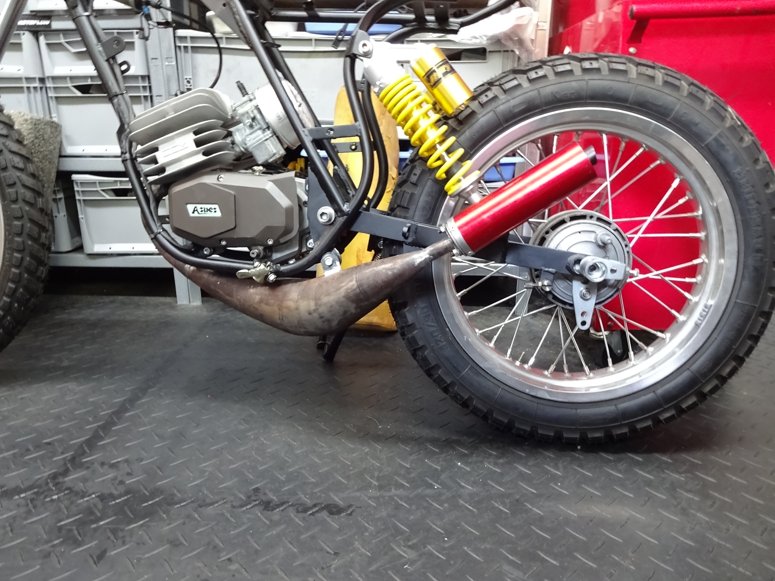

So mal erste spontane Kabelbinder-Gedanken wie denn der Auspuff so grob hinpasst.
55341A4E-32CF-4FCB-B61A-F08E5B66C919.jpeg [ 2.41 MiB | 8769-mal betrachtet ]
A6747C44-8EE3-4F13-BCF5-923EBA05B3C5.jpeg [ 2.56 MiB | 8769-mal betrachtet ]
Sollte später noch mehr unter dem Rahmen verschwinden und der Endtopf durch ne Rechts-Links Kombi enger ans Fahrzeug kommen. Der Winkel nach oben ist auch noch „verhandelbar“.
