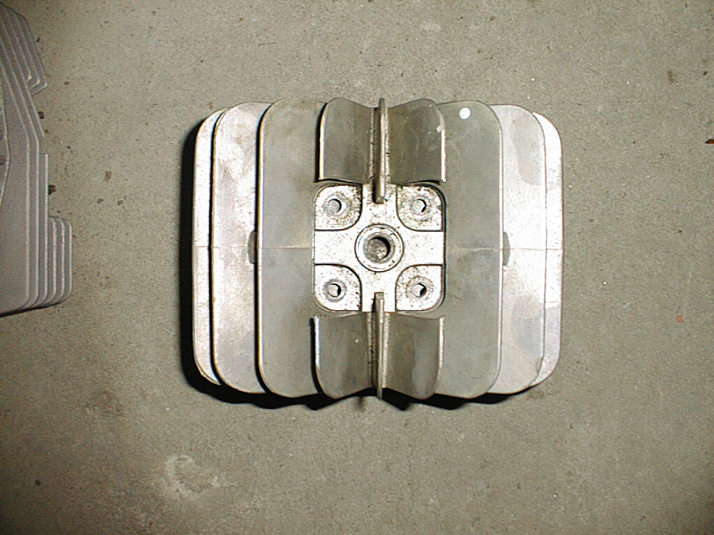

So hier jetzt ein paar ältere Bilder (mit der ollen Digicam aufgenommen) der CCM Zylinder.
Hier der CCM Zylinder für den 42er Hub, soll dann so 75ccm haben. Was ich jedoch gemessen habe läuft wohl eher auf 60 bis 65 ccm hinaus.

Hier jetzt noch die (optisch nichtssagende) Variante für den 44er Hub.
01010004.JPG [ 363.45 KiB | 9573-mal betrachtet ]
01010005.JPG [ 366.13 KiB | 9573-mal betrachtet ]
Kann zum Leistungsverhalten beider Zylinder nicht viel sagen, hab beide noch nie montiert gehabt.

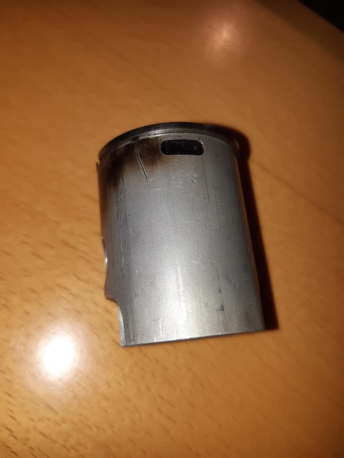

Ich habe keinen Kolben dazu, aber einen alten von meiner seligen Aspes von vor 30 Jahren, die hatte glaub ich einen Aspes Zylinder, jedenfalls mit Hilfsüberströmer.
20230611_130627.jpg [ 80.77 KiB | 6949-mal betrachtet ]
Im Kolben ist das Minarelli Logo und die Bezeichnung 2197, sollte klassisch 38,8mm haben.
Nicht, daß ich den Kolben verwenden möchte, aber hatten die Aspes Zylinder nicht Asso Kolben, oder sind die Kolben bei den Aspes und Minarelli Zylindern in der Bauform gleich?

Was den Kolben angeht, da kann man in der größten Not das Loch für den Stützkanal auch selber rein machen, ist keine große Sache.
Der Kolben für den Fantic 50er Zylinder den ich oben gepostet habe sollte dann passen. Kaufen kann man einen passenden Kolben ohne Loch bei Bosisio Motori in Italien.

also das Loch für den Hilfsüberströmer reinzumachen, da hab ich kein Problem damit. Eher damit, wo genau das Loch hinkommt. Bei dem Kolben den ich da habe, weiß ich halt nicht ob das Loch auf den Zylinder passt den ich da habe. Andererseits sitzen die Löcher meist in der Region wie bei dem alten Kolben. Vielleicht mach ich mir auch zu viele Gedanken :-).

wo am Kolben das Loch sein muss ist denkbar einfach.
Ich gehe davon aus wenn du ein wenig drüber nachdenkst wird es dir logisch vorkommen.
Damit der Stützkanal möglichst lange spülen kann muss er möglichst früh öffnen. Da die Stützkanäle im Zylinder meistens einige Zehntel Millimeter später öffnen als die normalen Überströmer kann man das Loch im Kolben so nah an die Unterkante des Kolbenrings legen wie es geht. Man sollte allerdings einen Steg von mindestens 1mm zwischen Unterkante Kolbenring und Oberkante Stütze stehen lassen.
Nach unten muss man aufpassen das man im UT mit der Unterkante des Kolben Lochs nicht in den Einlasskanal reinläuft.
Wenn man das berücksichtigt ergeben sich schonmal Ober und Unterkante des Lochs im Kolben.
Da der Stützer in deinem Fall mittig im Zylinder sitzt ist die Breite der Öffnung auch sehr einfach zu ermitteln.
Man misst die Breite des Kanals im Zylinder und macht die Öffnung im Kolben dann symmetrisch zur Kolben Mitte ein bis zwei Millimeter breiter.
Ecken des Loches abrunden und Kanalkanten am Kolben brechen, fertsch.

eine sehr gute Erklärung, ehrlich gesagt war ich mit meinen Überlegungen noch nicht so weit fortgeschritten und hätte es wohl nicht so gut gewusst. Breite ist klar, die Höhe und Position könnte ich dann mit deinem Beitrag ausmessen, super!
