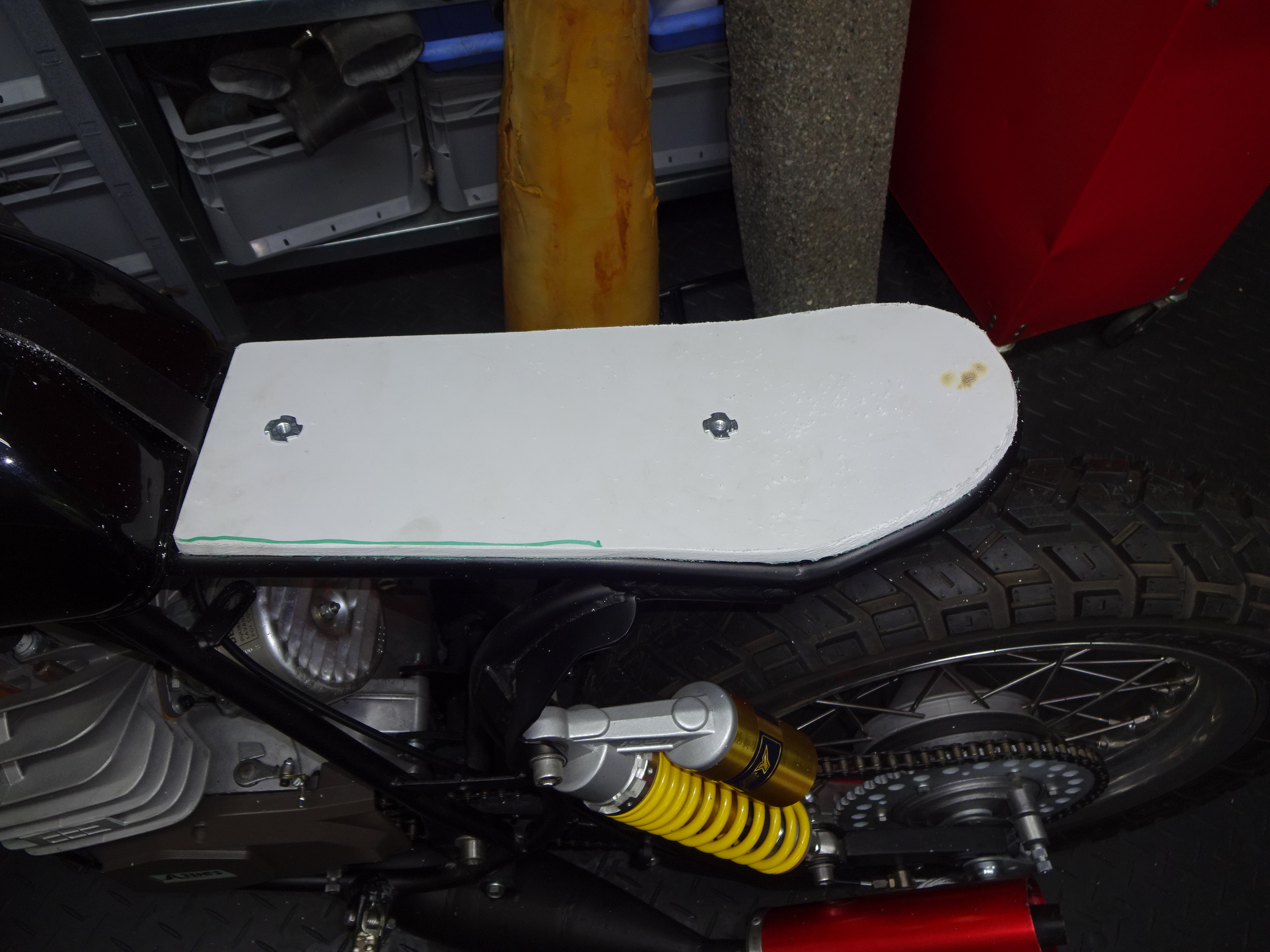

Dann mal die Thermoplast-Platte für das Sitzbankunterteil grob ausgeschnitten und aufgelegt.
7FB24D7C-1319-43C0-A55C-4A5A68467AF9.jpeg [ 2.03 MiB | 5978-mal betrachtet ]
Mit dem Heizluftfön schön warm gemacht, in Form gebracht und fixiert.
FA7B7B1E-5ED0-4324-82F3-24082087615C.jpeg [ 2.24 MiB | 5978-mal betrachtet ]
Jetzt müssen die Befestigungspunkte gesetzt werden, dann kann ich das Unterteil fertig machen.

Löcher und Einschlagmuttern rein zur Befestigung, dann konnte genauer angezeichnet werden. Erst mit der Stichsäge und nachher mit grober Feile alles in die richtige Richtung gebracht.
DF6D5511-BFDA-4EC6-8F8F-FFC55D1DAF24.jpeg [ 2.04 MiB | 5957-mal betrachtet ]
3FFE8291-CF39-432E-89CE-FA0ED879EB23.jpeg [ 1.78 MiB | 5957-mal betrachtet ]

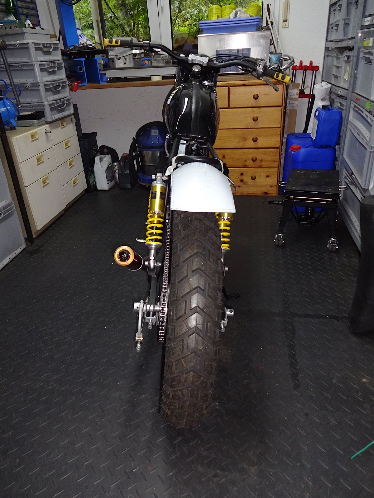

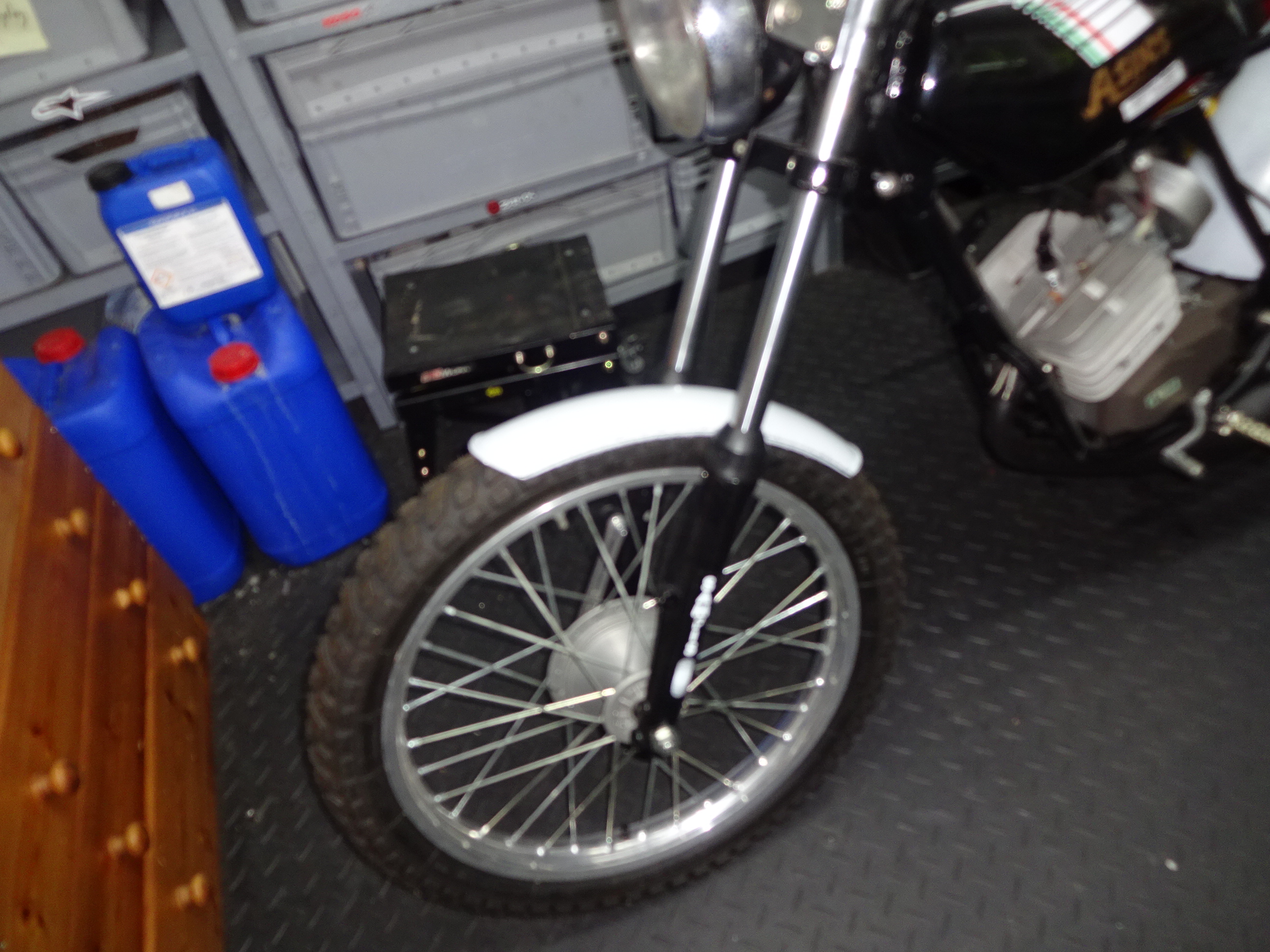

Der Plan ist, bis da den Caferacer halbwegs vorzeigbar zu haben. Also vor dem Italienurlaub noch gemessen, überlegt und Alukotflügel bestellt. Die kam sogar noch vor dem Urlaub.
Heute mal grob angehalten (Schutzfolie ist noch drauf) und fixiert, so sollen die ungefähr hinkommen.
DSC01813.jpeg [ 2.56 MiB | 4191-mal betrachtet ]
IMG_2024-06-30-222319.jpeg [ 459.63 KiB | 4191-mal betrachtet ]
DSC01815.jpeg [ 2.01 MiB | 4191-mal betrachtet ]
Entsprechende Lösungen für Halter hab ich schon recht fertig im Kopf.

Hallo Kalle, der Abstand zwischen Reifen und Kotflügel ist nach meinem Geschmack zu groß. Leg das blechlle doch einmal auf den Reifen. Du könntest einen Halter mit der Schwinge verbinden. Ich weiß, dass das aufwändiger ist…
 Betreff des Beitrags: Re: Das spezielle Aspes CR Projekt
BeitragVerfasst: 2. Jul 2024 14:21
Beiträge: 6335
Ronco hat geschrieben:
Ja diese Variante hatte ich auch schon mal ins Auge gefasst. Muss das noch mal drauflegen, war ja nur mal am Sonntag auf die Schnelle.

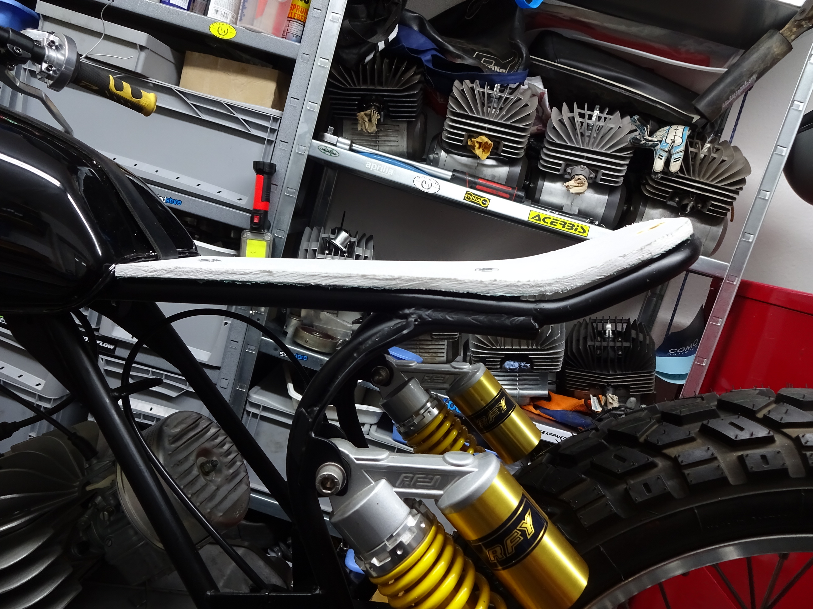

So heute mit Flex und Fächerscheibe, sowie Karosseriefeile das Sitzbankteil mal in Form gebracht.
Man war da ne Sauerei weg zu machen :roll:
Hatte auch mal den Kotflügel recht tief positioniert, hat mir aber überhaupt nicht so recht gefallen. Da ich auch noch nen passenden Gummi für die dickere Rahmenschleife gefunden hatte, war klar: Kotflügel kommt nach oben. Musste dann ein wenig die Sitzbank ausschneiden, damit die über den Halter passt.
So sieht es im Moment aus.
