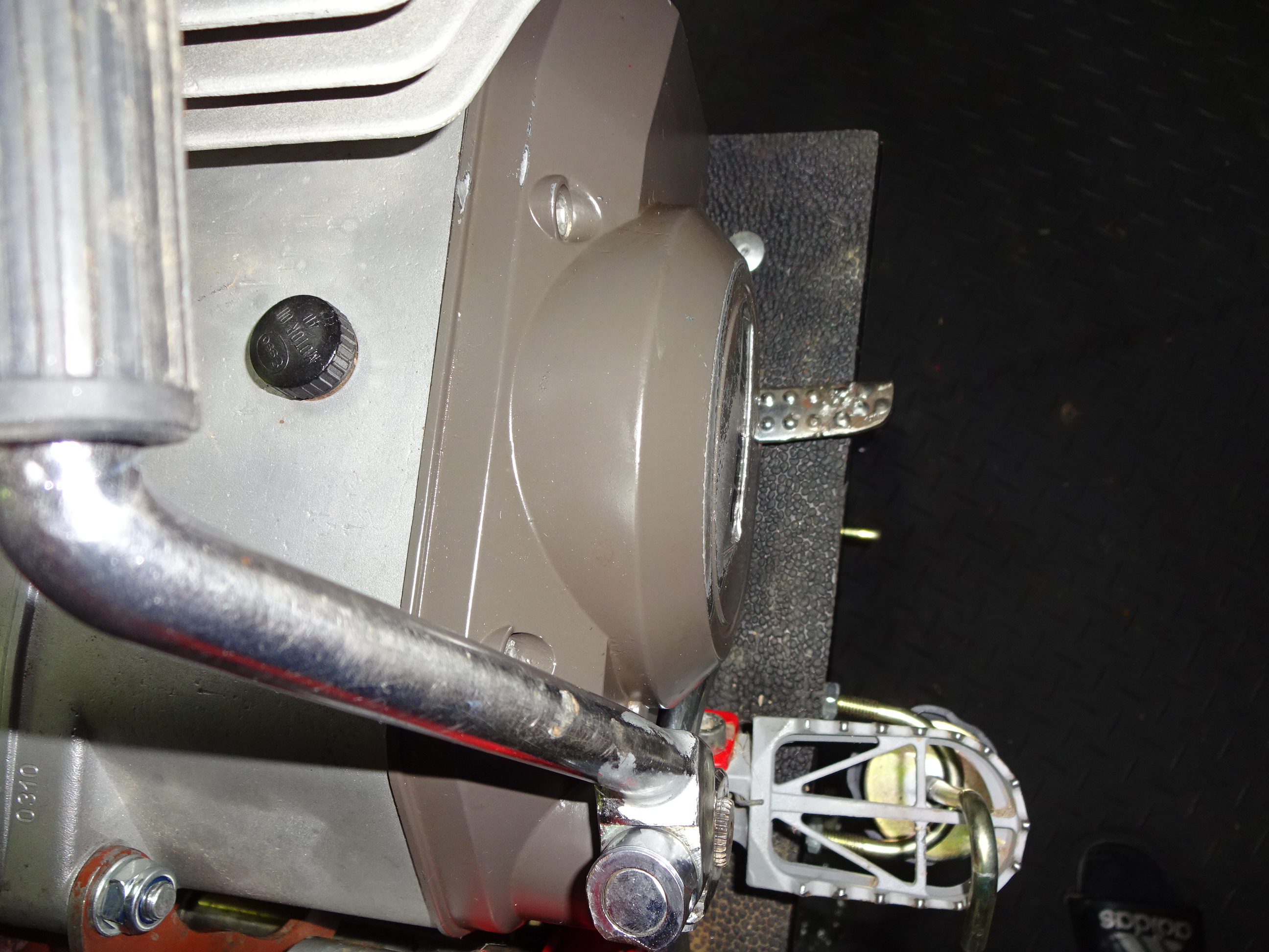

Mich nervt, dass der Bremshebel so schmal ist. Wegen dem Motordeckel kommt man nur an die Spitze mit dem Cross-Stiefel dran
81A54494-4AF9-47A7-AD39-9557E0DFFE74.jpeg [ 2.48 MiB | 15807-mal betrachtet ]
Also mal ne passende Verlängerung gekantet und ausgeschnitten.
76A5374E-0E14-4860-86C2-36B9228E97F9.jpeg [ 3.26 MiB | 15807-mal betrachtet ]
Angeschweisst an nen zweiten Bremshebel, verflext und geschliffen, sowie noch ein paar Schweißpunkte für Grip draufgesetzt.
CBFF6CCB-AD98-4C3F-BF1D-EB85BC125387.jpeg [ 2.21 MiB | 15807-mal betrachtet ]
Denke das bremst und dosiert sich jetzt besser

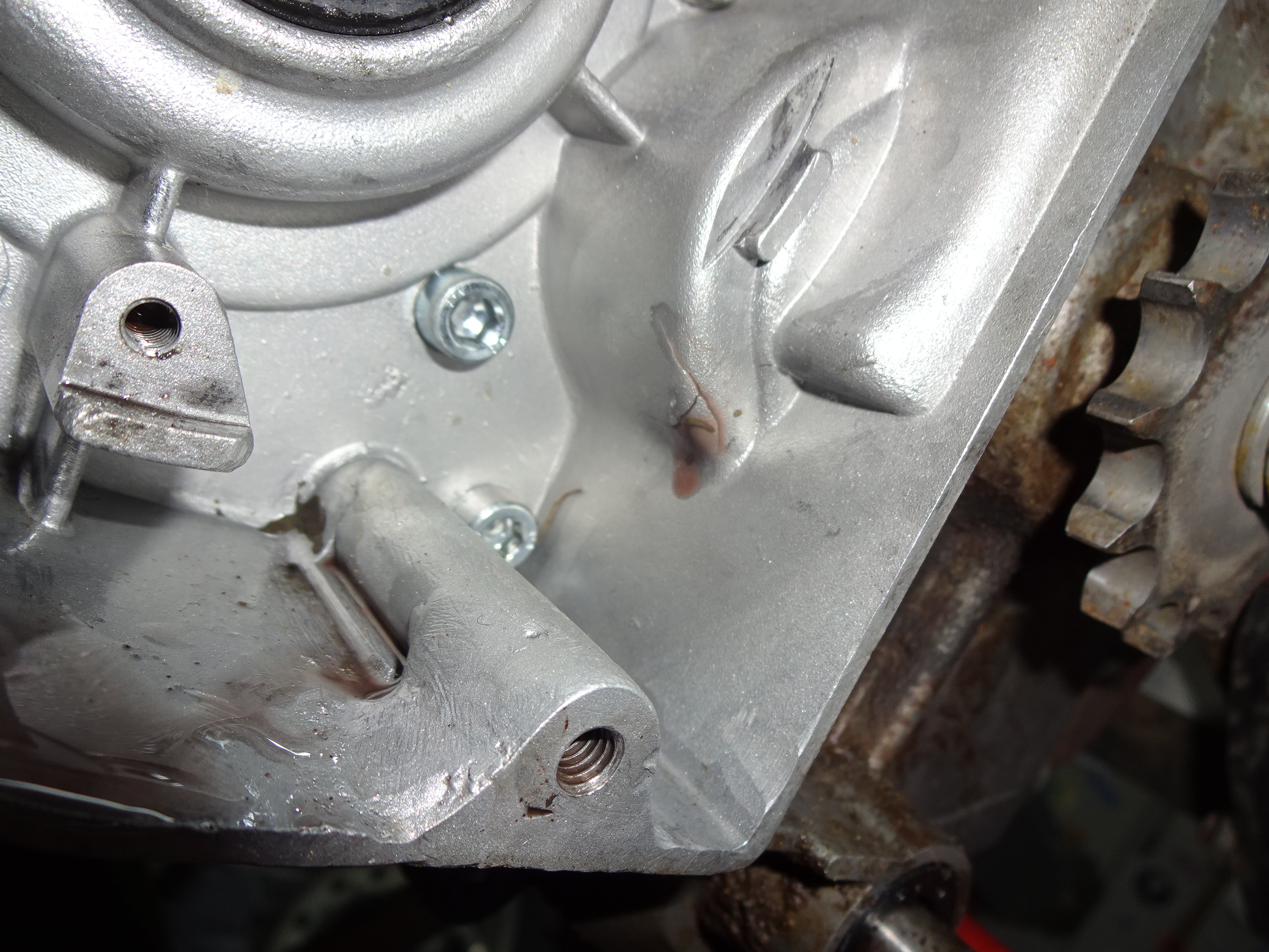

Heute dann ne richtige Pfütze! Nach einigem hin und her schauen, dann das Leck gefunden.
45E80115-5575-43CD-9709-C4034FF9C965.jpeg [ 2.34 MiB | 7688-mal betrachtet ]
2750F539-D0C9-41FD-BD71-CD0B01316368.jpeg [ 2.55 MiB | 7688-mal betrachtet ]
Mist da hat irgendwas von innen nach aussen gedrückt, da muss ich nachsehen :(

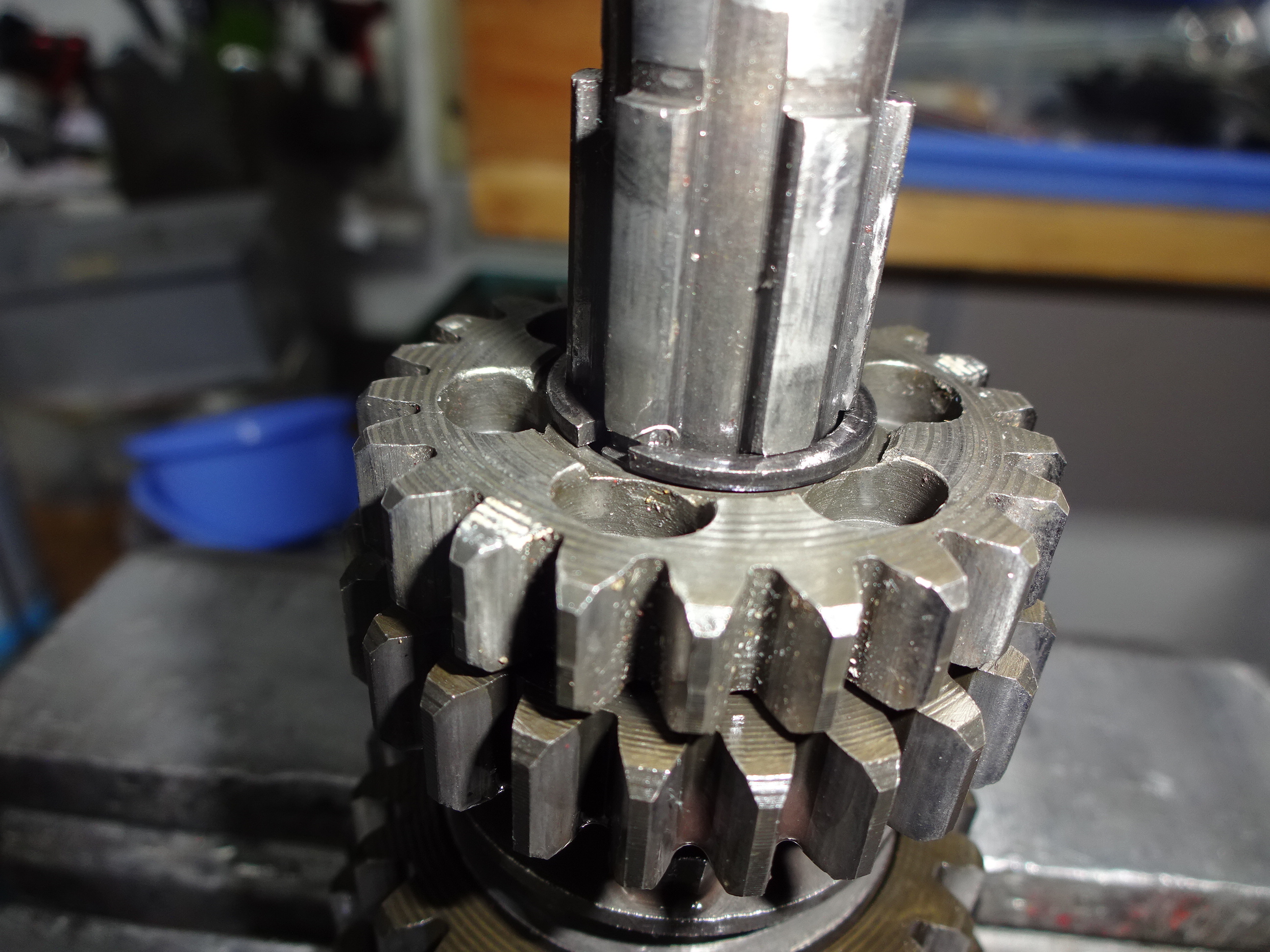

Einen Übertäter fand ich schnell, der Zweite zeigte sich später.
F838F12B-C10B-40AA-830C-E7EC26C46B85.jpeg [ 1.95 MiB | 7688-mal betrachtet ]
46CAB9B2-0294-4088-9172-4742D5F1543C.jpeg [ 1.78 MiB | 7688-mal betrachtet ]

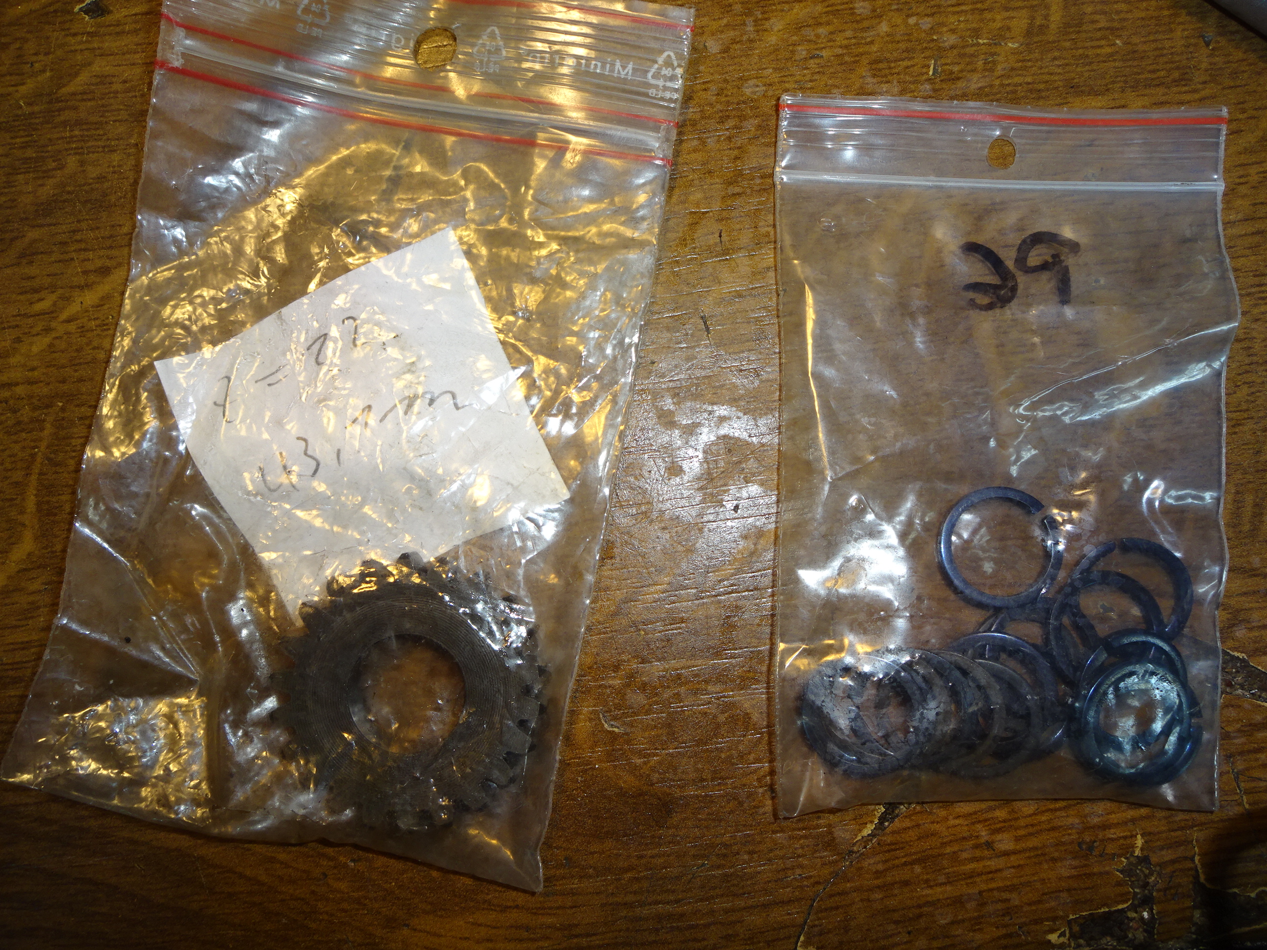

Hab noch ein 22er passend eingetütet inkl. der speziellen Ringe.
47D97CD0-6A52-44EC-854B-A7DFB505A31B.jpeg [ 3.17 MiB | 7688-mal betrachtet ]
Also heisst es Getriebezahnrad umbauen, das Gegenrad sieht 1a aus. Dann die Stelle zuschweissen und gut ist. In dem Zuge aber gleich mal alle Lager und Siris neu, auf die 50 Euro kommt es jetzt auch nicht an.

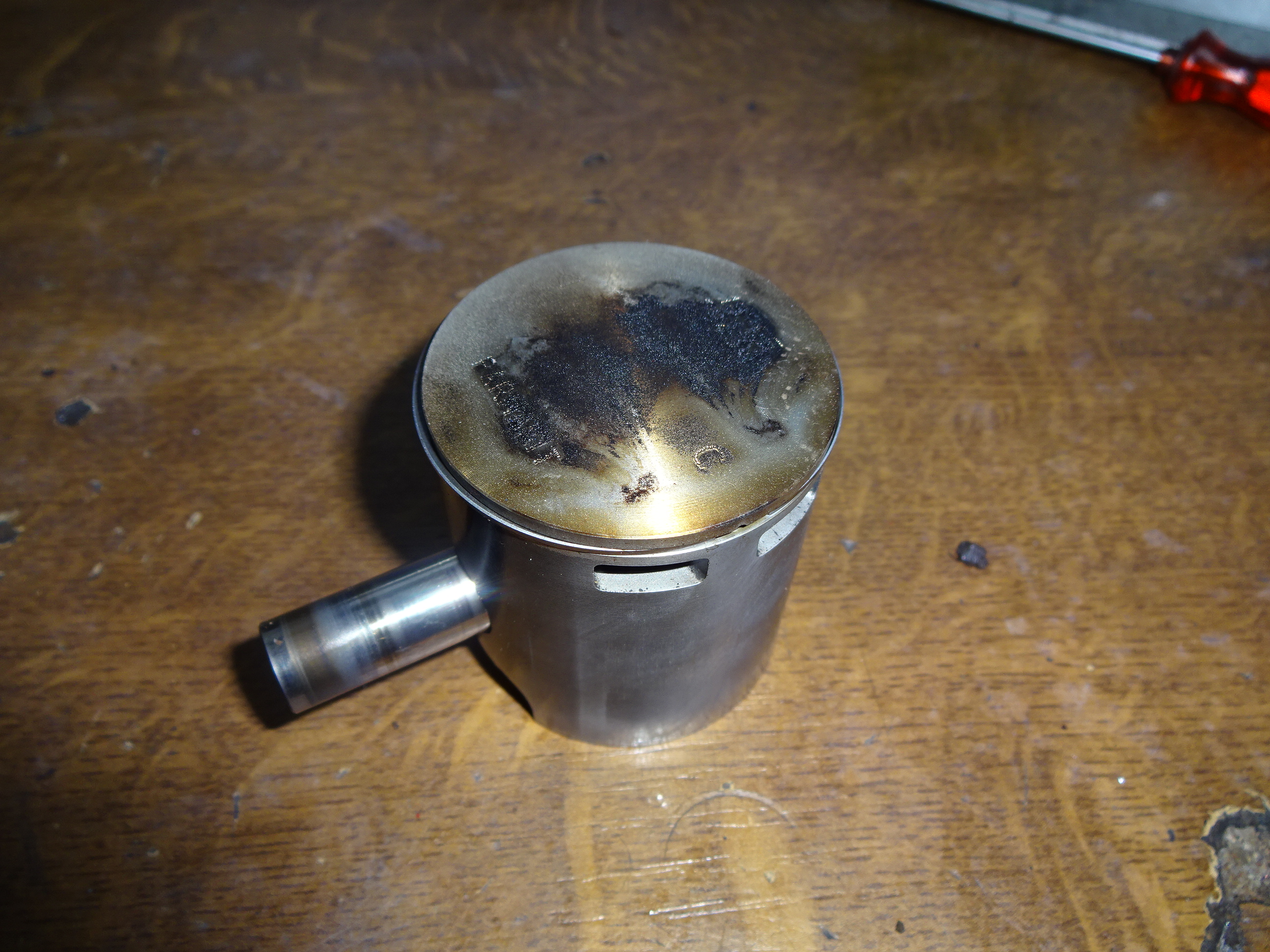

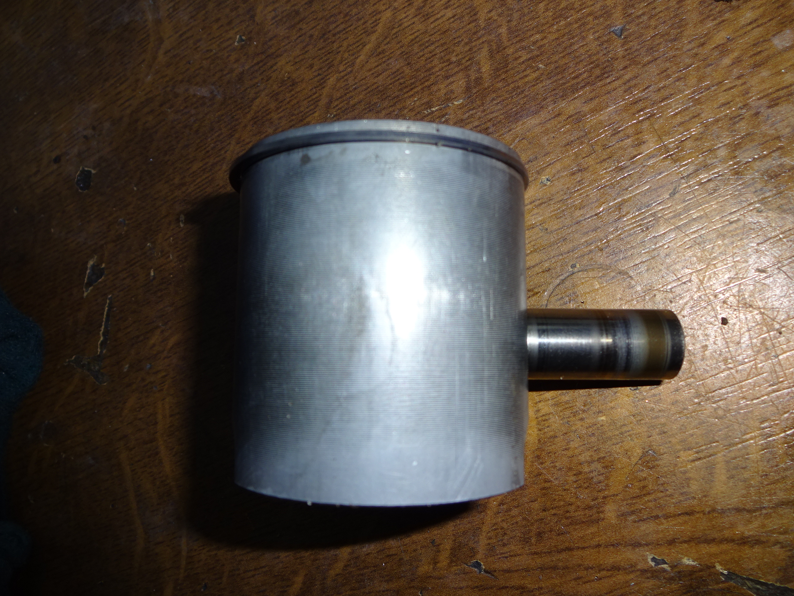

Hier noch Bilder von Kolben und Zylinder, sehen sehr gut aus und kaum Ablagerungen.
