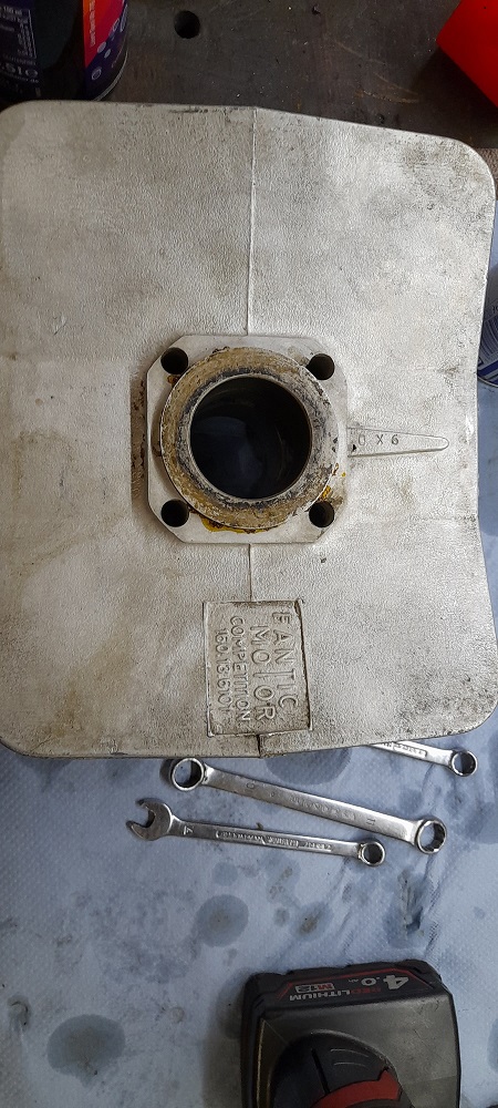

Heute habe den Zylinder mal runter gezogen..
Der Zylinder und Kolben sehen Eigentlich gut aus aber die Kurbelwelle ist fest..
Im Kurbelwellenraum war eine grüne Flüssigkeit drin. seht auf einem der Bilder..
Zylinder müsste der vom KKR sein "Fantic Motor Competition 160.13.6101" steht drauf
Leider ist die Kurbelwelle fest... dreht kein Millimeter oder Grad..

Die grüne Flüssigkeit könnte Getriebeöl (gibt es ja in vielen Farben) sein...kannst ja einmal die Ablassschraube raus drehen und schauen was da raus kommt. Wenn der Simmerring an der Getriebeseite defekt ist läuft das ins Kurbelgehäuse (wenn genug Öl drin ist)...oder der Vorbesitzer hat da was zur Konservierung von ober ins Zündkerzenloch gesprüht....auf jeden Fall würde ich den Motor überholen!

hier auf der Seite gibt es unter der Rubrik "Handbücher" zwei Anleitungen zum Zerlegen und Zusammenbauen des Motors. Es ist ja kein Fantic Motor, sondern ein Minarelli P6 Motor. Der Zylinder ist Fantic. Ich denke die Anleitung auf deutsch bringt dir mehr :-). Super, daß der Zylinder drauf ist, und auch die kontaktlose Zündung.
file:///C:/Users/eckto/Downloads/Montageanleitung.pdf
Beim Ausdistanzieren muß man etwas aufpassen, ansonsten ist der Motor nicht kompliziert aufgebaut.

Mit der standart Minarelli P6 Montageanleitung solltest du die Revision schon hin bekommen. Bei dem Fantic Minarelli, musst du aber beachten, das Fantic oft von der Norm abgewichen ist. Es kann also sein, das ein minarelli Pleulkit bei dir nicht passt, weil dein Kolbenbolzen 1mm dicker ist. Also erst messen, dann kaufen. In meinen Augen macht das auch Sinn auf den Standart zurück zu gehen, weil die Erstzteilversorgung da besser ist. Dann würdest du aber auch einen neuen Kolben brauchen...

Das ist ein scharfer 160er Zylinder!
