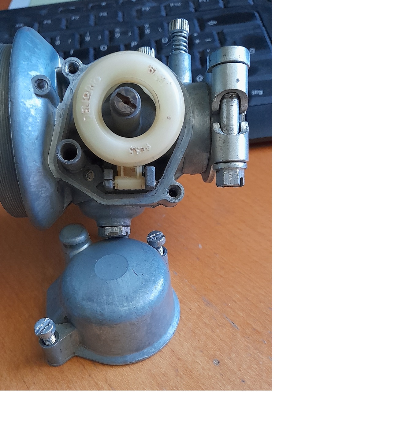

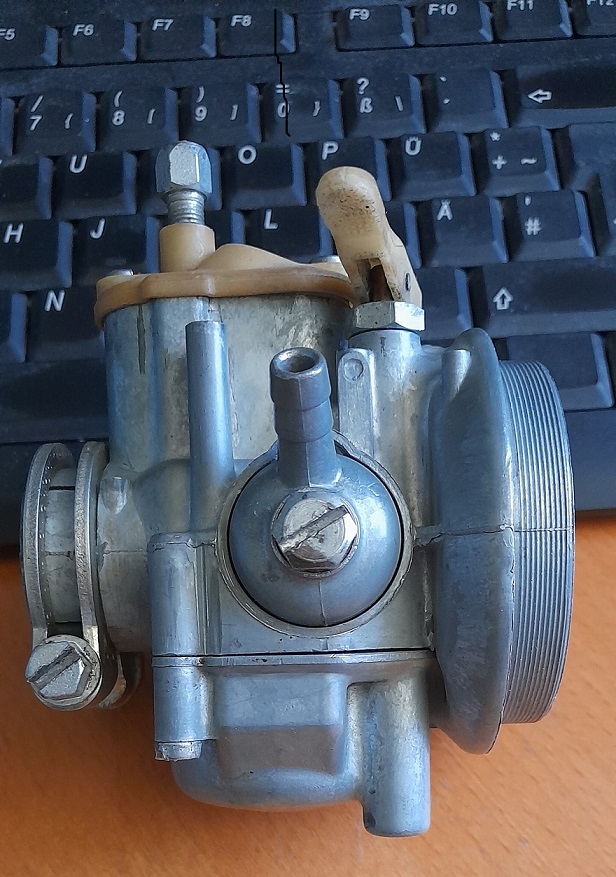

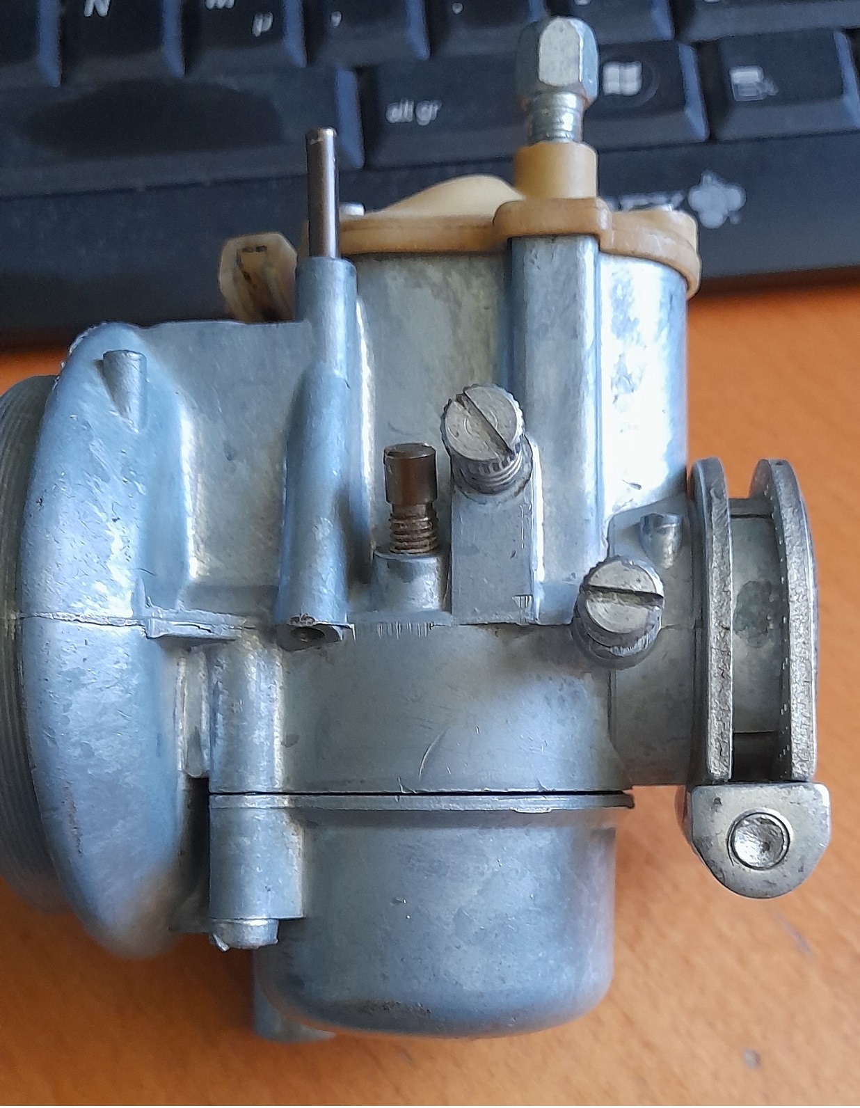

hab am WE mal den Kolben runter gebracht, mit bisschen knibbeln ging es und Vergaser mit dem Ultraschall versucht zu säubern..
ist nicht alles raus gegangen "harter Kniss" wollte nicht. hier das Ergebnis

Ein Tipp SHB Dichtungs-Satz bei Stein Dinse bestellen und gleich ne neue Schwimmernadel dazu.

SHB finde ich dort.. aber welchen davon.
beim Benzinfilter hatte meiner eine flache Scheibe mit vier "Filterteilchen" eingebaut (vielleicht falsch)
hier (Stein Dinse) finde ich für SHB einen zylinderförmigen.. Passt der?
Mein Sitz von der Schwimmernadel ist aus Alu und glaub fest drin, hier (Stein Dinse) ist der Sitz wechselbar und aus Messing? kann ich davon die Nadel nehmen?
was ich wieder erkenne ist von Deckel die Dichtung aber wofür sind die anderen?
wie mal geschrieben SHB 19.19b ist meiner - den finde ich nicht (sollte mir mehr Zeit dafür nehmen...?)
Würde Ihr auch die Düsen erneuern diese sind nicht so schön geworden..

Bring das Moped mal mit zum Kaffeeklatsch und bevor du was falsches bestellst, ich hab alles passend da. Können wir also Vorort alles wechseln, inkl. Düse.

Düsen zu erneuern ist bei den Pfennigsartikeln empfehlenswert.

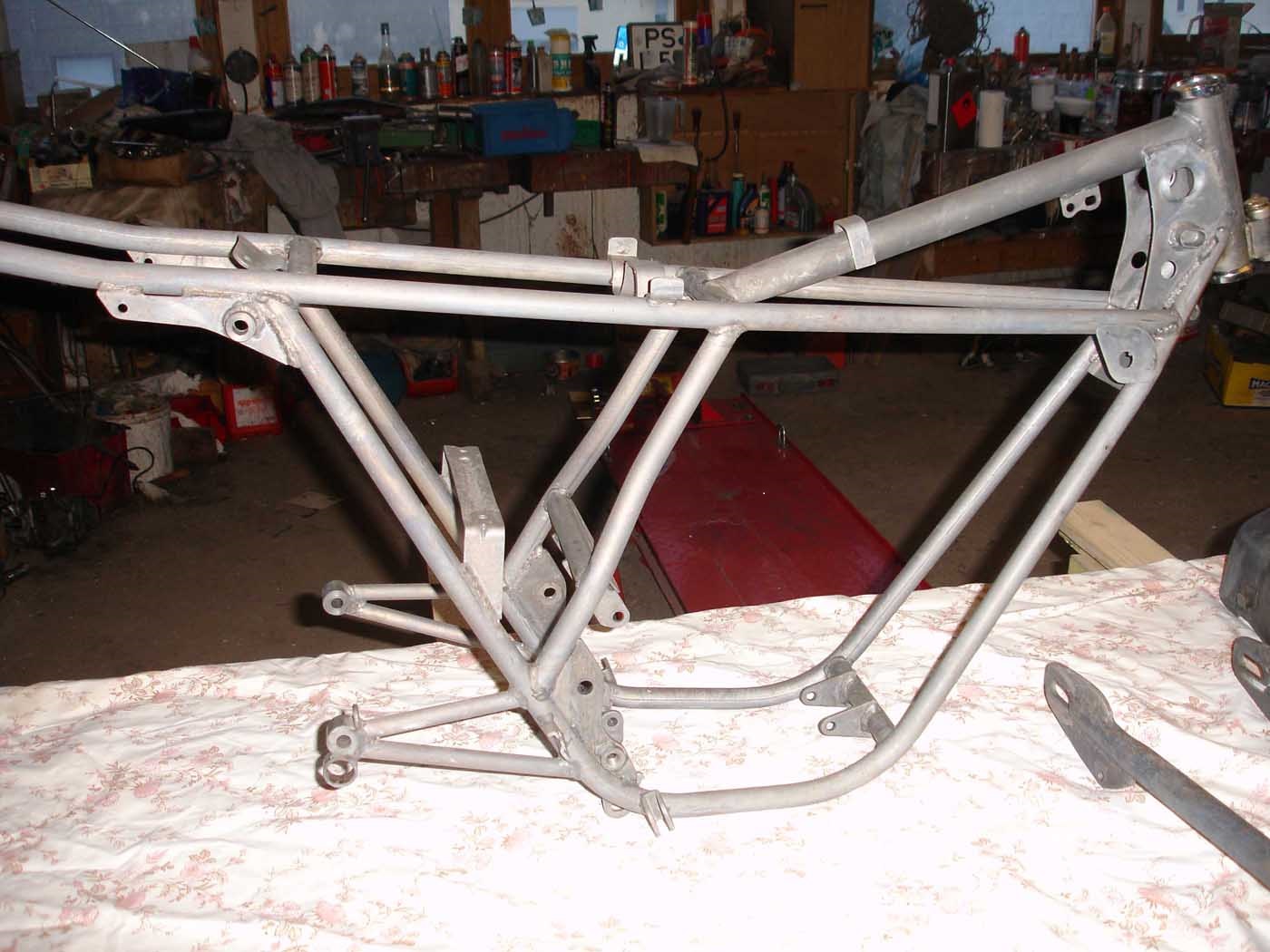

oldmoped hat geschrieben:
ob das ein Mokick oder ein KKR ist, ist sogar sehr einfach nach zu vollziehen, das KKR hatte immer die Scheibenbremse und ein Cockpit mit Tacho und Drehzahlmesser.
Das Mokick nur Trommelbremse und Tacho.
Der Rahmen und die Seitenverkleidungen sind meines Wissens gleich und in der Bezeichnung ist die TX220 das KKR und die TX 240 das Mokick, was aber nix heißt da auch hier der Fantic Baukasten zum tragen kommt.
Alles was da auf dem Foto zu sehen ist, sieht eher nach KKR aus und nicht nach Mokick.
Kleiner Hinweis am Rande, es gab für diese Straßenmodelle auch extra Zylinder, die hatten dann statt z.B. 6102 bei der Caballero TX220 oder 240 eingegossen.
Hallo Felix,
ich muß dich leider korrigieren,auch das Mokick TX240 hatte Scheibenbremse und das selbe Cockpit wie das KKR TX220.
Der Rahmen war im Prinzip gleich bis auf die am Rahmen angeschweißte Ausleger für die Soziusfußrasten beim KKR.

ich hatte bis jetzt immer gedacht das wäre so, wenn du als Eigner einer originalen TX220 das so sagst glaub ich dir das natürlich und muss ein weiteres Mal feststellen das auch ich nicht alles weiß und immer noch dazu lerne.
Danke für die Info, wird dem Themenstarter bestimmt weiterhelfen.
