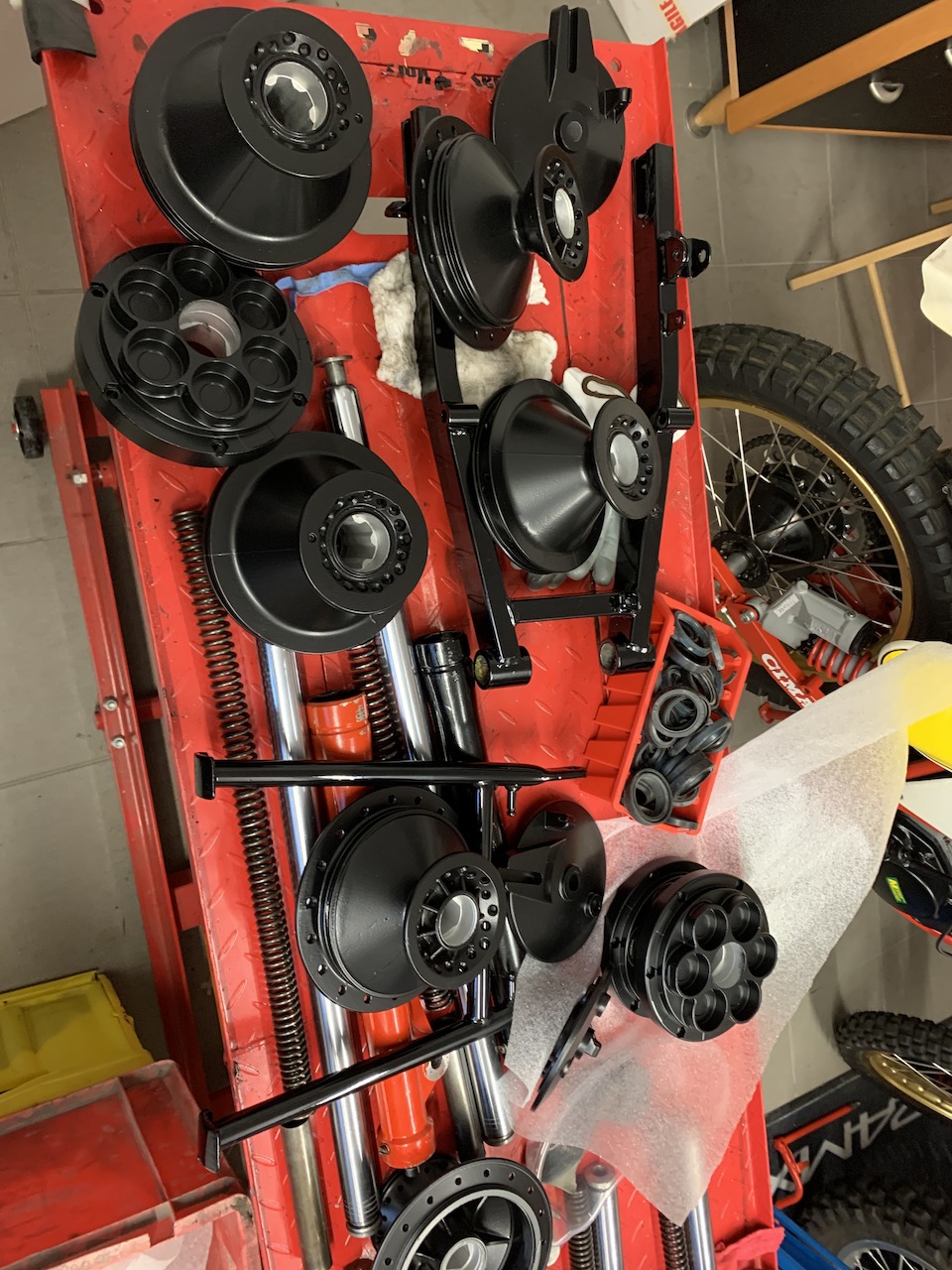

Felgen entspeicht, Gabeln zerlegt, alle Teile dann zum Entlacken/Strahlen und zum Pulverer meines Nichtvertrauens gebracht, überwiegend mehr als bescheiden geworden, also nochmals fast alles von vorne, diesmal beim Pulverer meines Vertrauens. Nun alles perfekt, natürlich zeitverzögert und unnötiges Lehrgeld bezahlt!!! Keine Ahnung warum ich einen solchen Schwachsinn gemacht habe…

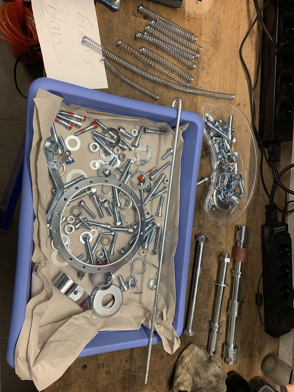

Alle brauchbaren Schrauben, Achsen usw wurden schon neu verzinkt, ging von allen Dingen am schnellsten.

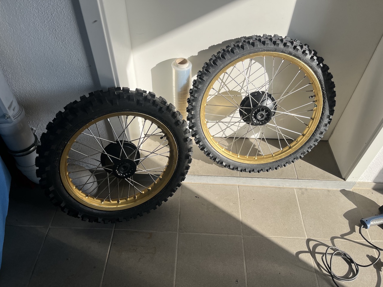

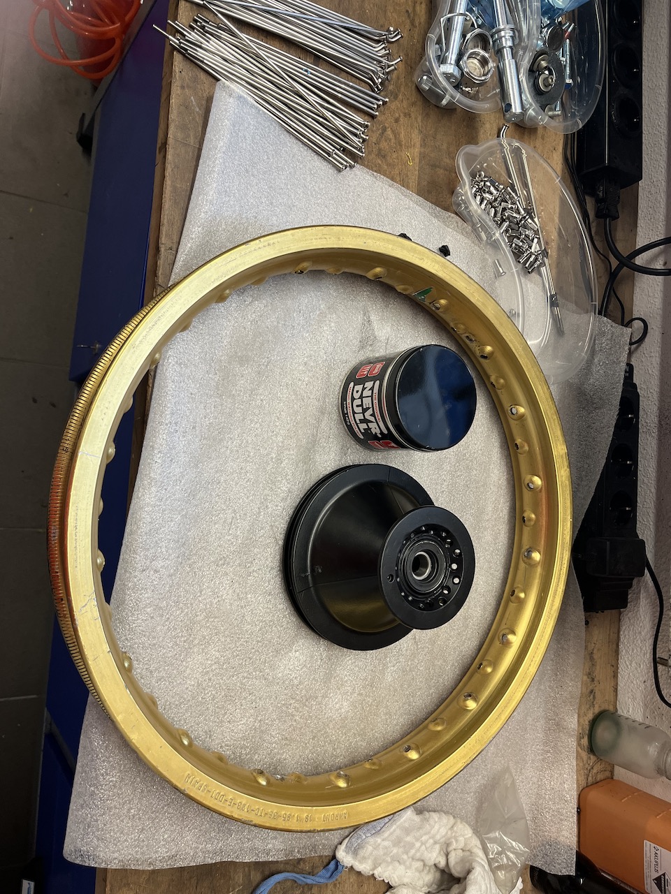

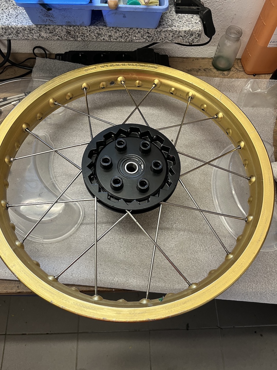

Felgenringe wurden gesäubert und mit Never Dull bearbeitet, neue Edelstahl Speichen bei SWC besorgt, und mit den frisch gepulverten und neu gelagerten Halbnaben eingespeicht. Deutliche Preiserhöhung der Speichen feststellen müssen.
Einspeichen und Zentrieren hat mich wegen Denkfehler fast in den Wahnsinn getrieben…
Wieder Metzler Six Days genommen, gefallen mir optisch besser als Conti TKC.

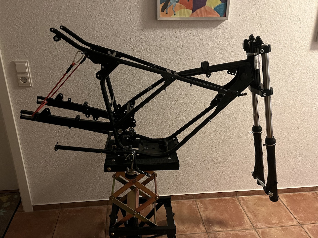

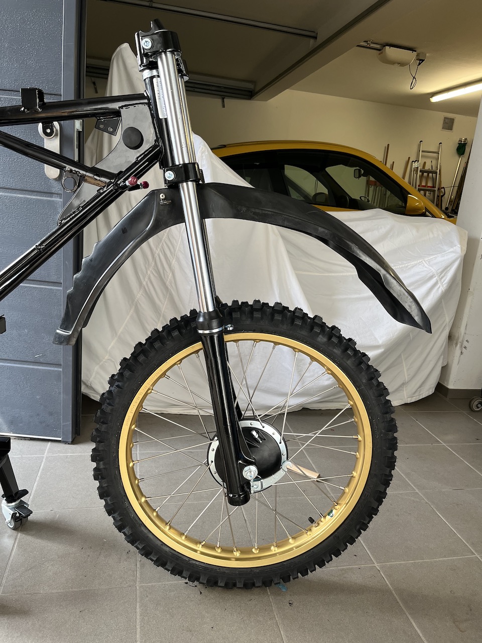

Aktuell beim Zusammenbau, die Schwinge wurde statt mit diesen Messingbuchsen mit originalen Silentbuchsen bestückt, Lenkkopflager erneuert, revidierte Gabel mit Vorderrad ist drin, der Rest geht nun hoffentlich deutlich zügiger voran.

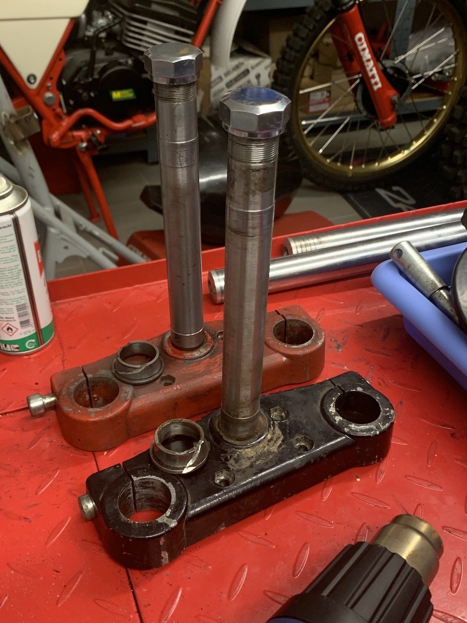

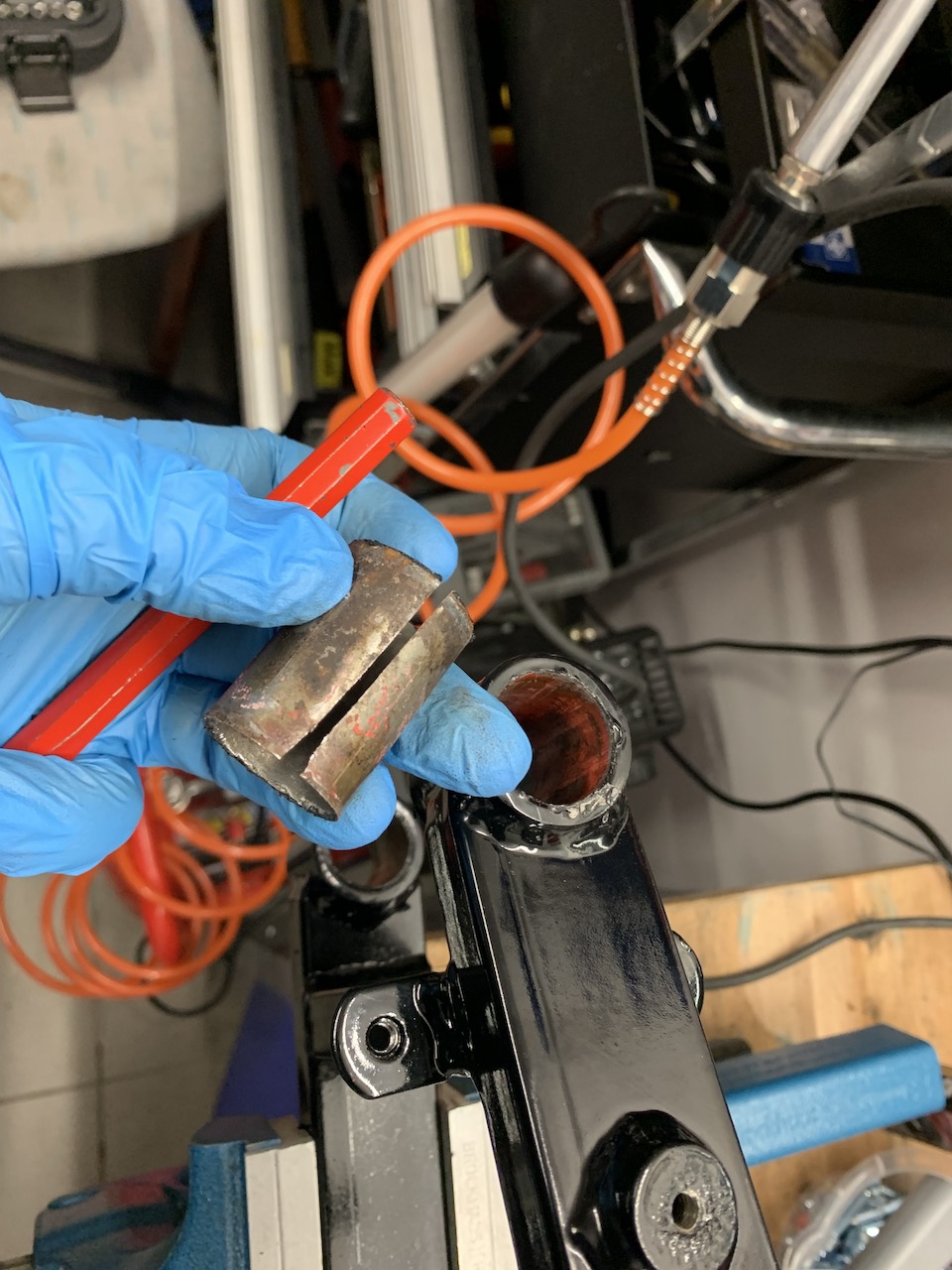

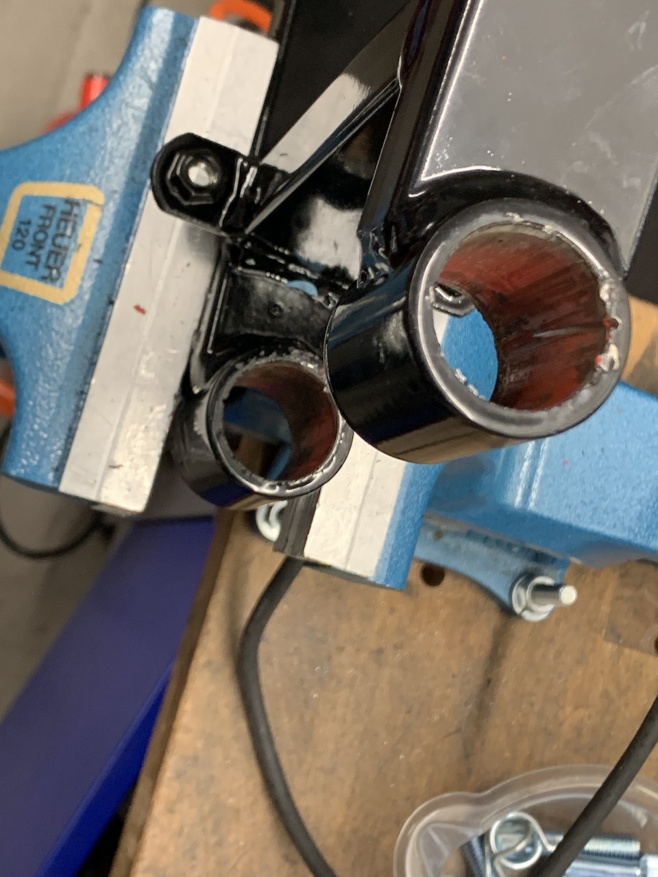

weitere Fotos, wie immer ein Riesenakt, die ollen Lager zu entfernen.

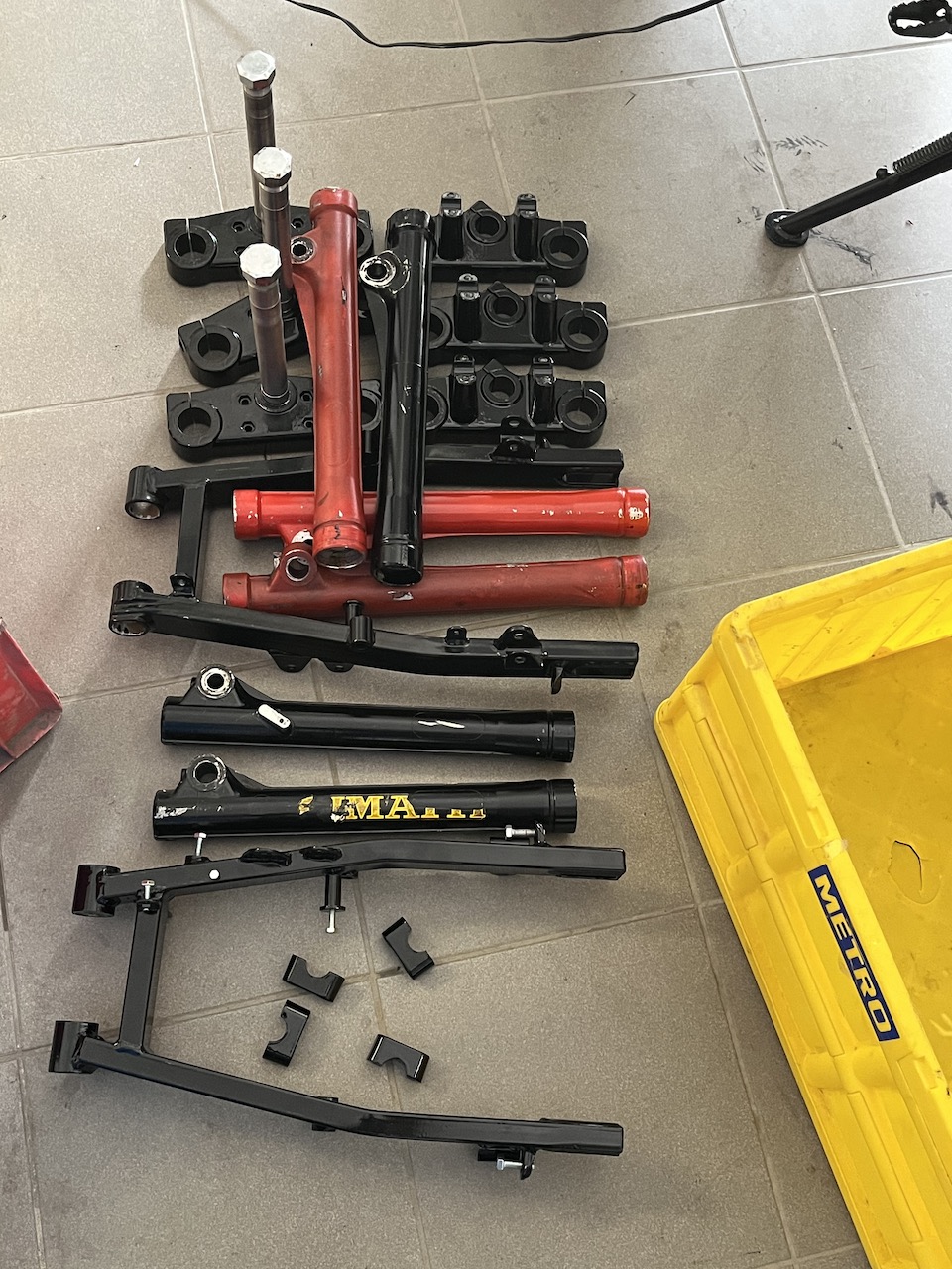

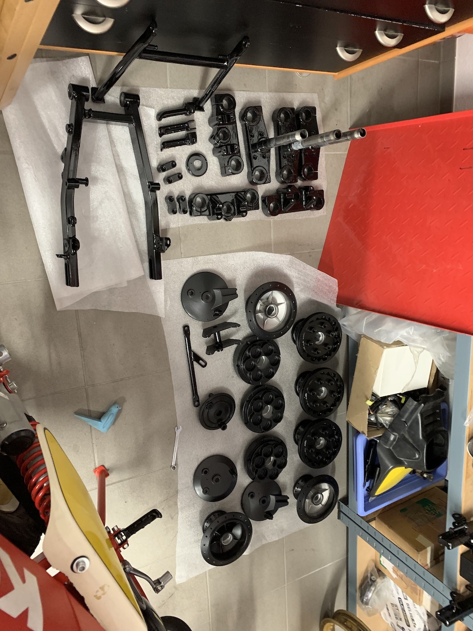

Hatte ja schon zuvor geschrieben, dass ich im Laufe der Jahre einiges an Cimatti Teilen gesammelt habe, deshalb dann auch direkt sämtliche Gabeln und Naben zerlegt und zum Strahlen und Pulvern fertig gemacht, die anderen Metallteile natürlich auch einschließlich Verzinken

und nun noch die letzten Fotos bis zum aktuellen Stand
Weitere dann je nach Verlauf

Wirklich fein gemacht, Rolf. An der Foto dokumentierten Arbeit erkenne ich eine erstaunliche Entwicklung deiner Fertigkeiten. Reibungsloses Räder einspeichen.
Da ich’s gerade auf deinen Fotos sehe: Wie buchst man nochmal die ruckgedämpfte hintere Bremsankerplatte aus? Das habe ich erst einmal gemacht und wieder vergessen, daher liegt das Ding seit einem halben Jahr noch in der Kiste.

Was ist das für ein Gewinde am Steuerrohr? Ist das in die Brücke geschraubt?
