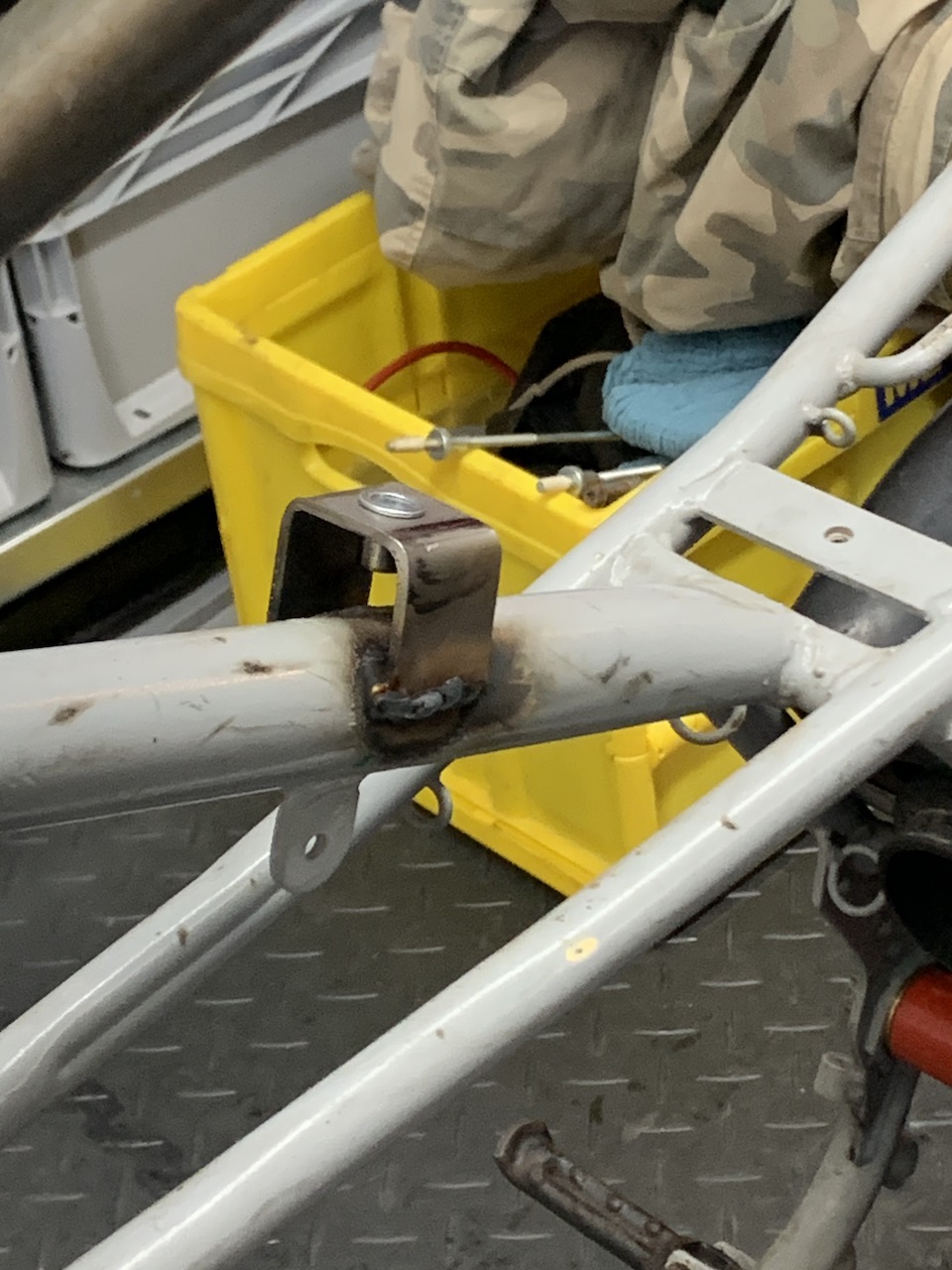

Am Rahmenrohr musste zur Tankbefestigung ein U-Profil angeschweißt werden, am Ständer wurden Stellschrauben angebracht, damit das Moped vernünftig und gerade steht. Kalle, Danke für die Hilfe!!

Dateikommentar: U-Eisen mit Gewindehülse zur Tankbefestigung
IMG_9422 (2).jpeg [ 199.7 KiB | 5074-mal betrachtet ]
Dateikommentar: verschweißt
IMG_9434.jpeg [ 250.14 KiB | 5074-mal betrachtet ]

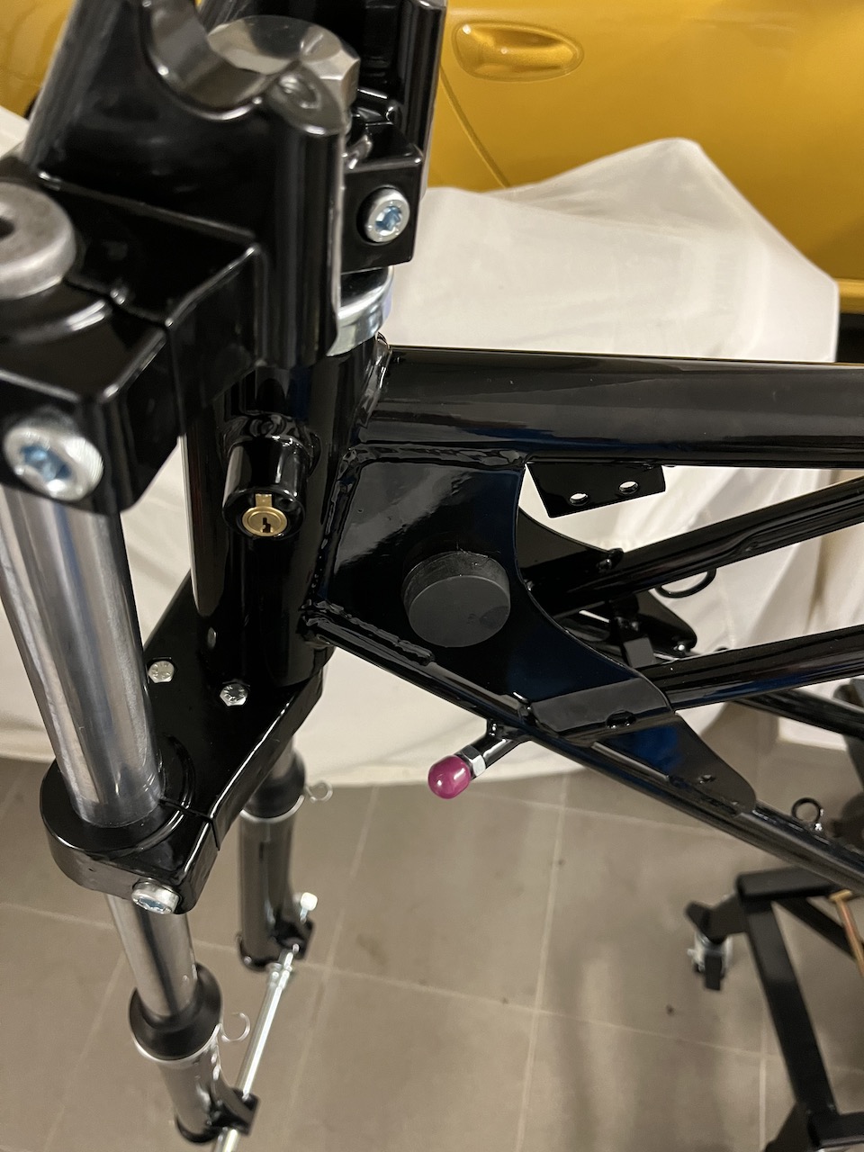

und nun noch die letzten Fotos bis zum aktuellen Stand
Weitere dann je nach Verlauf

Wirklich fein gemacht, Rolf. An der Foto dokumentierten Arbeit erkenne ich eine erstaunliche Entwicklung deiner Fertigkeiten. Reibungsloses Räder einspeichen.

Was ist das für ein Gewinde am Steuerrohr? Ist das in die Brücke geschraubt?
