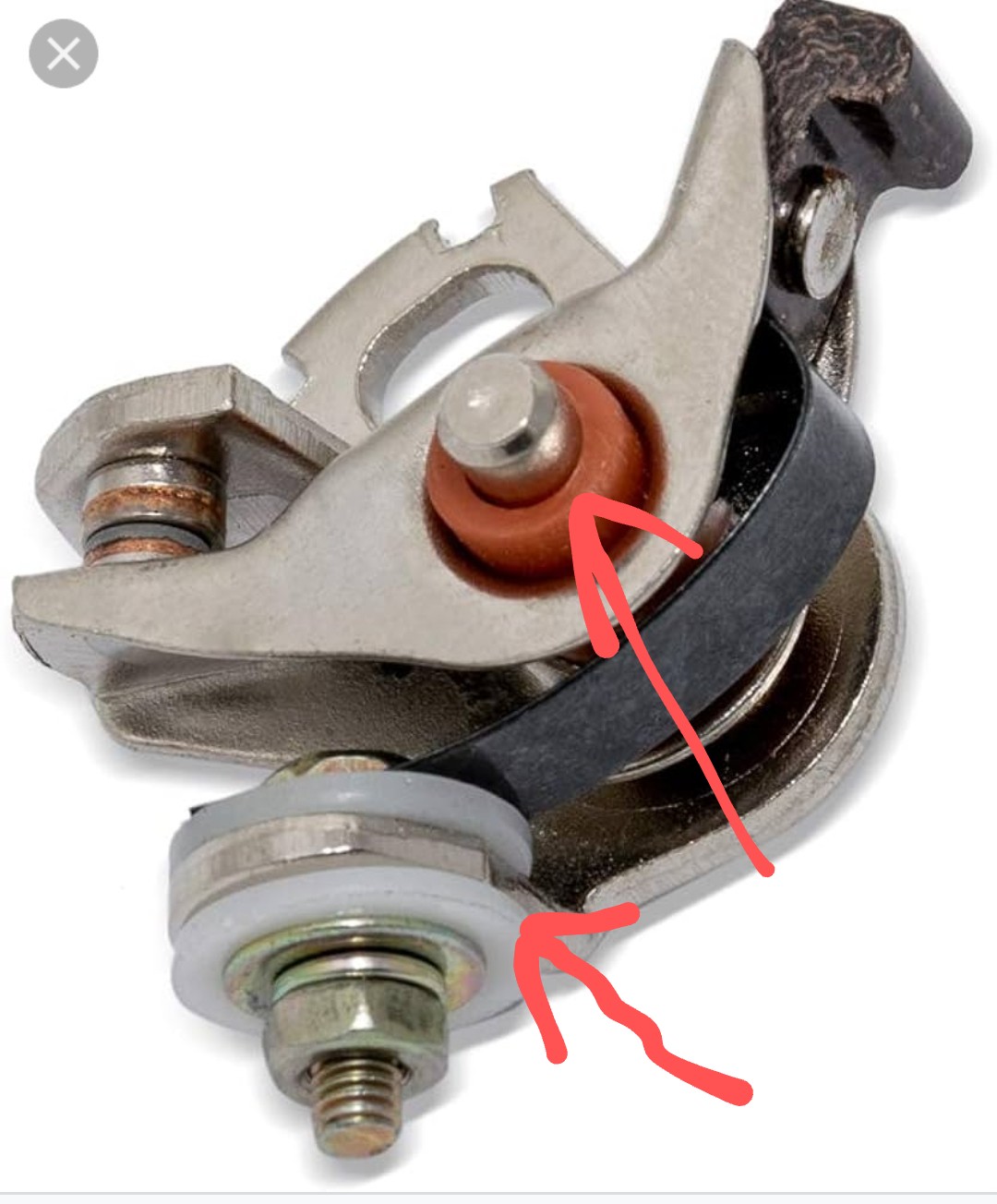

Hmmm...dann darf ein Zustand aber nicht piepen. Ist die isolierende Kunsstoffhülse zur Unterbrecherunterseite intakt?

Ist die isolierende Kunsstoffhülse zur Unterbrecherunterseite intakt? Was meinst du damit ?

Wenn man den Unterbrecher anschaut, sieht man die gegen die Grundplatte isolierten Teile. Dort steht die Spannung an und wird im geschlossenen Zustand des Unterbrechers gegen Rahmen abgeleitet. Beim Öffnen erfolgt der Zündfunke. Sollten die Isolationsteile defekt sein, ist immer gegen Masse...Null Funke. Da braucht nur eine Kupferlitze irgendwo rumhängen.
Dateikommentar: Unterbrecher

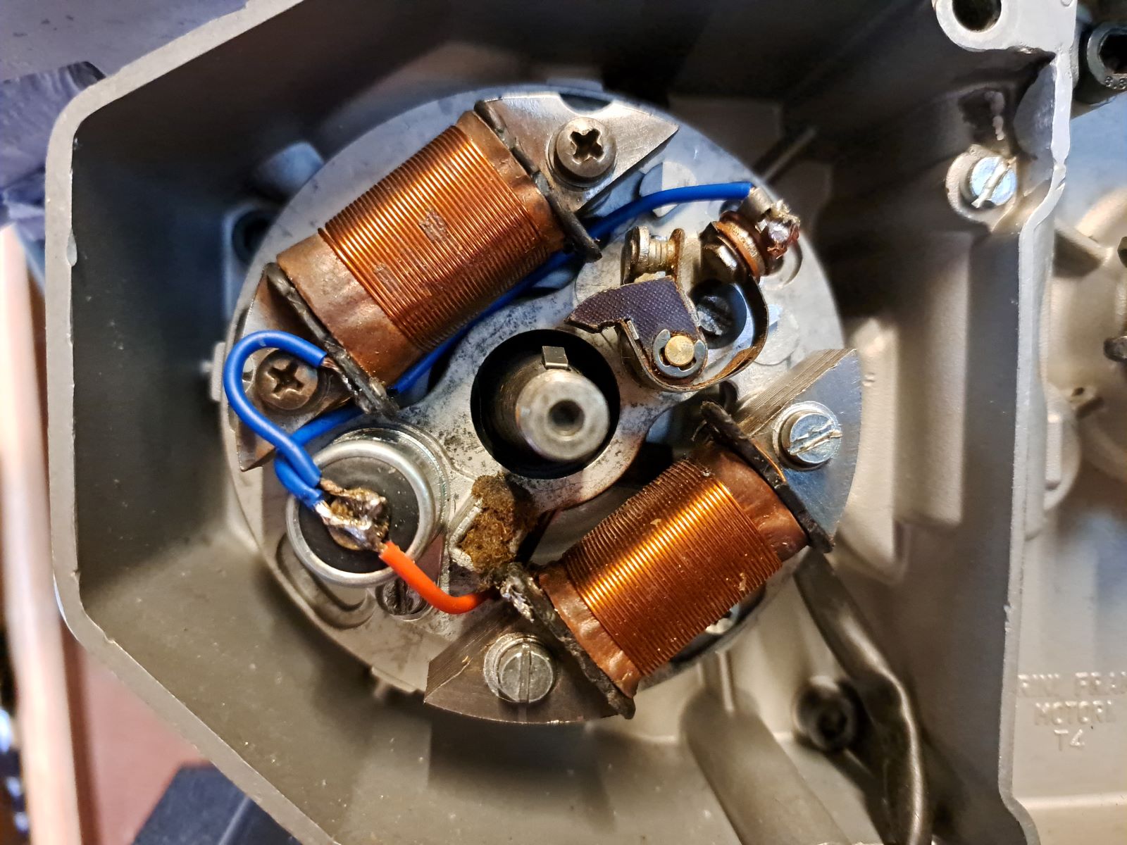

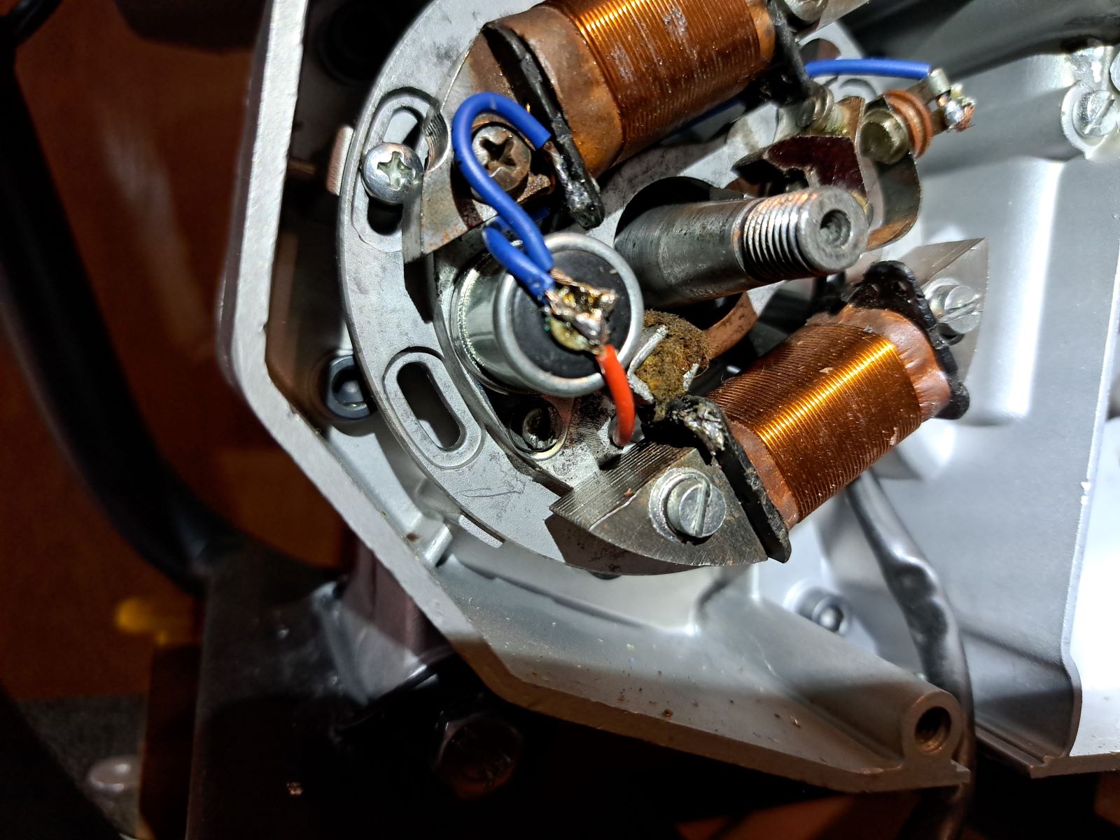

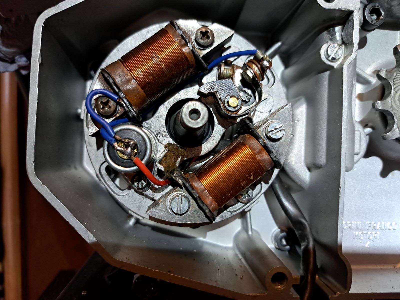

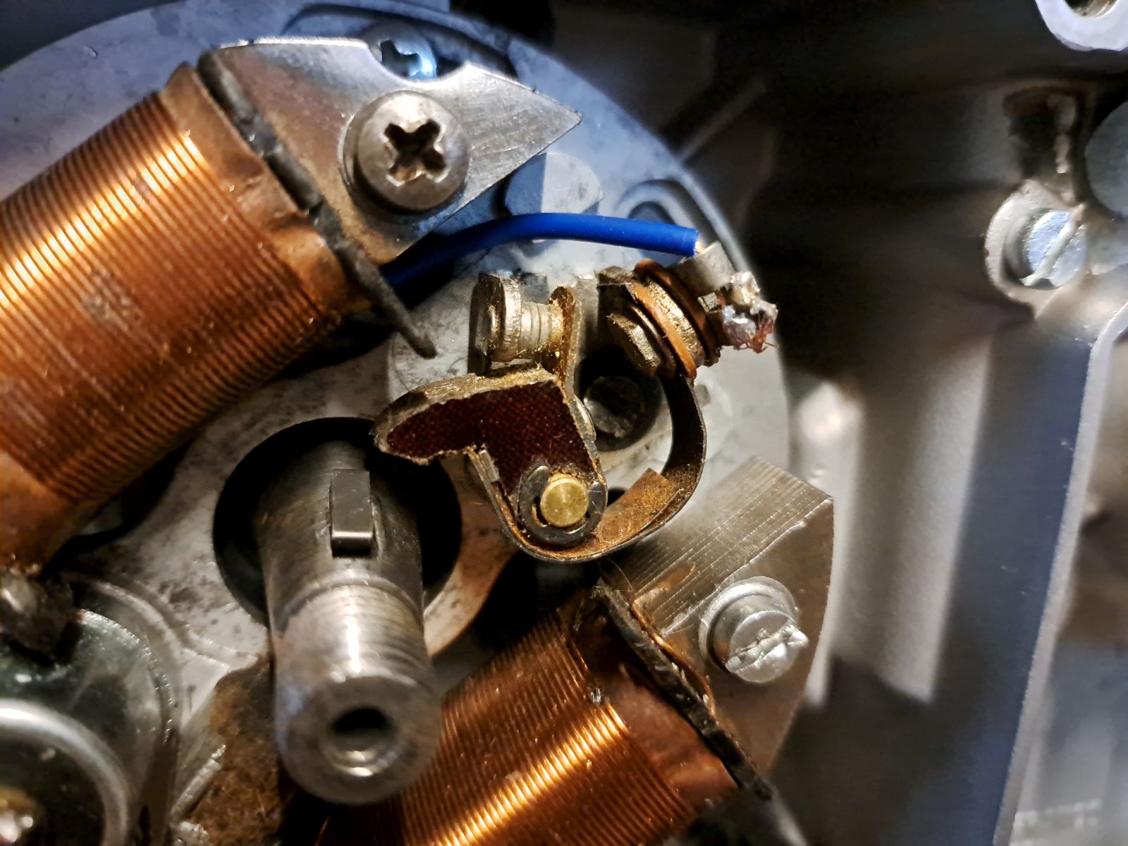

Habe mit Akkuschrauber getestet.
Langsam 0,50 - 0,90 schnell 0,98 - 1,87 v
Anbei nochmal Fotos
