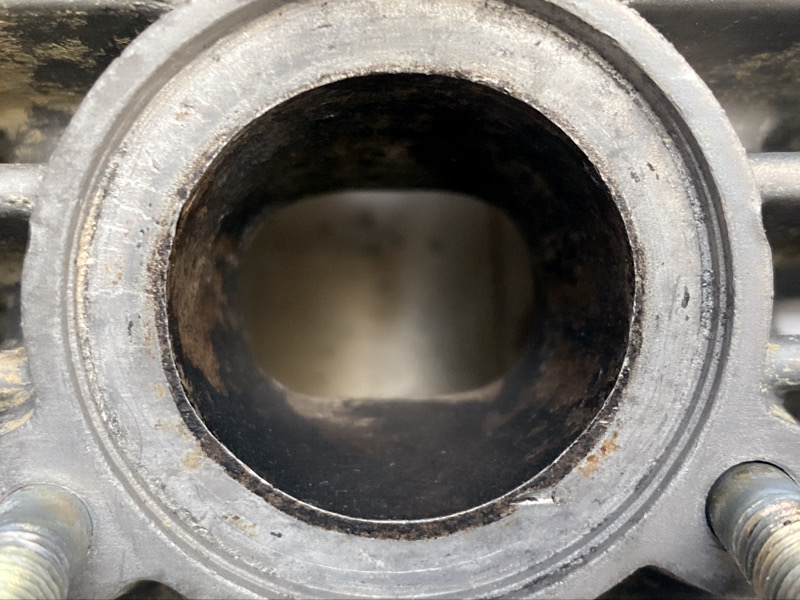

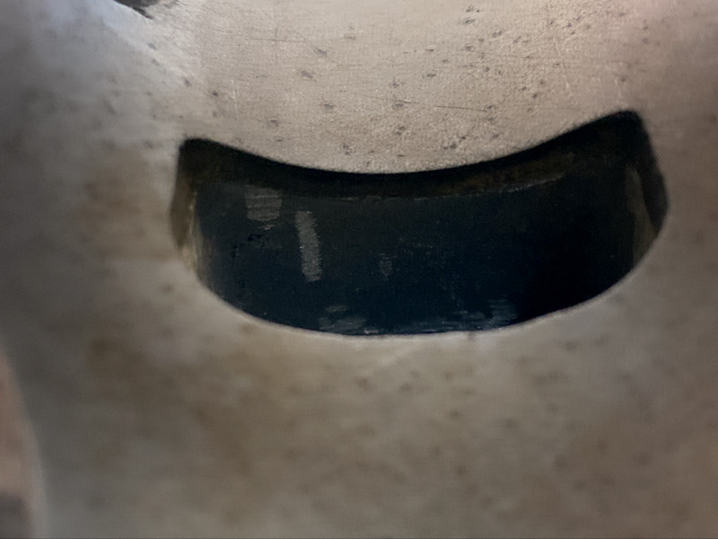

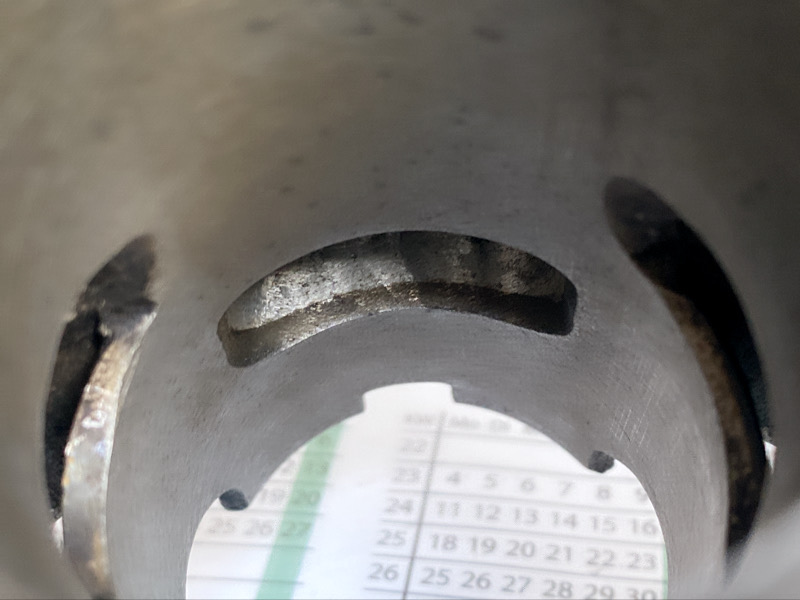

Hier Bilder vom Zylinder:
Könnte bearbeitet sein
IMG_2064.jpeg [ 151.56 KiB | 3115-mal betrachtet ]
IMG_2065.jpeg [ 82.62 KiB | 3115-mal betrachtet ]
IMG_2066.jpeg [ 83.28 KiB | 3115-mal betrachtet ]
IMG_2051.jpeg [ 277.72 KiB | 3120-mal betrachtet ]
 Betreff des Beitrags: Re: Cimatti Kaiman x16
BeitragVerfasst: 30. Nov 2023 12:47
Beiträge: 1866
ziemlich sicher bearbeitet, zumindest der Auslass.
