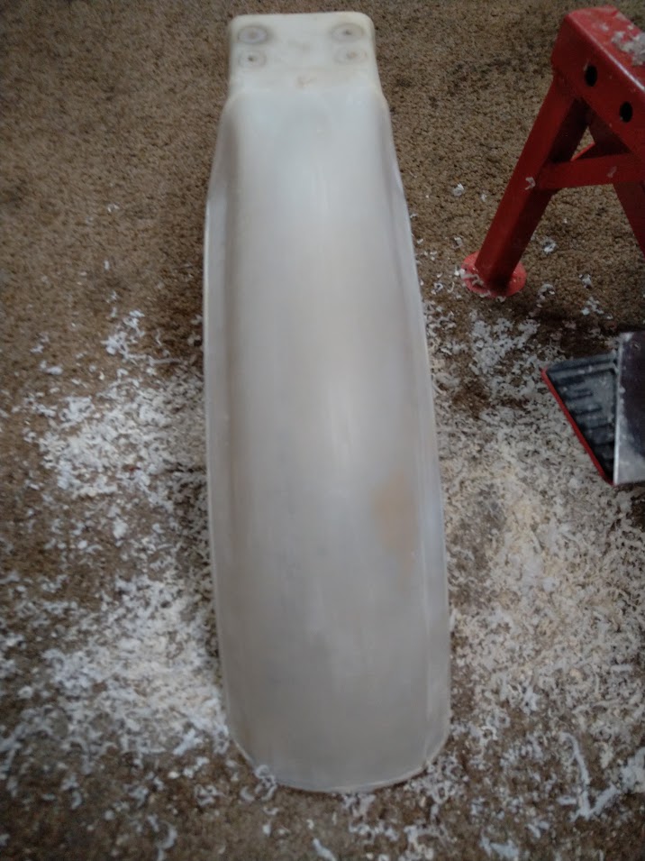

Da mein Tank ja auf das Polierset wartet, habe ich einmal das Cuttermesser in die Hand genommen, nachdem der Tank mit dem Heißluftföhn nur farblich dunkler wurde und nicht glänzend... :shock:
Ich war überrascht wie schnell der zerfressene Kunststoff runter gekratzt war (30 min.) und der schaut jetzt schon prima aus.....wenn man die vorher/nachher Bilder sieht :mrgreen:
KU Kotflügel nachher 1.jpg [ 174.03 KiB | 8673-mal betrachtet ]
KU Kotflügel vorher.jpg [ 140.86 KiB | 8673-mal betrachtet ]
KU Kotflügel nachher.jpg [ 121.7 KiB | 8673-mal betrachtet ]
