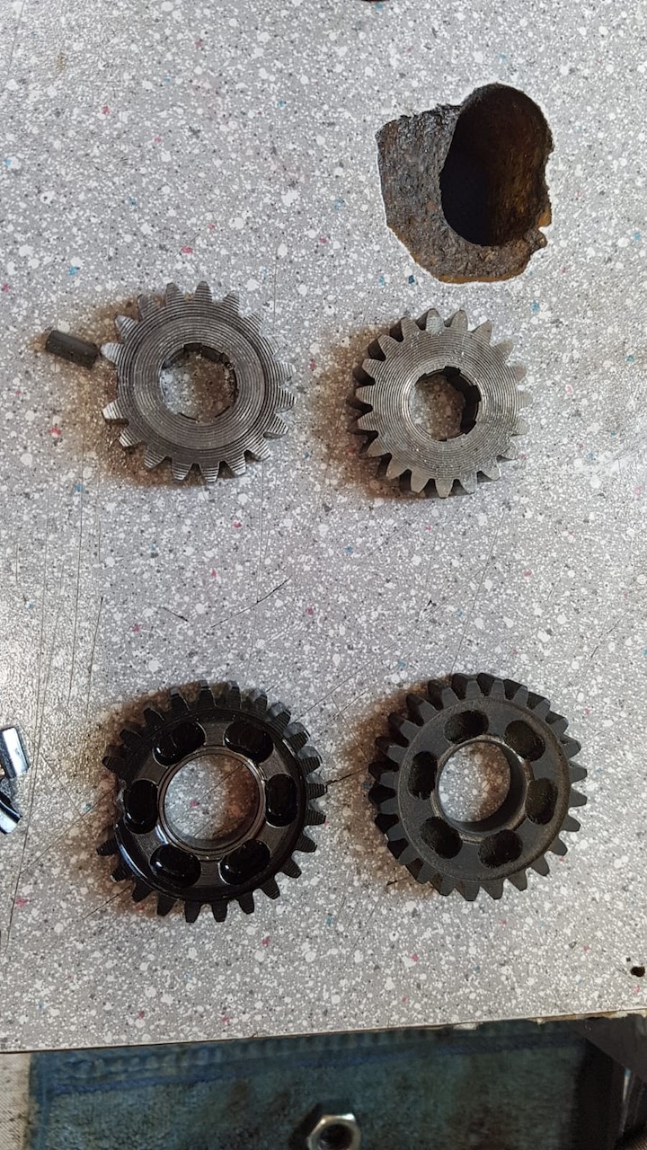

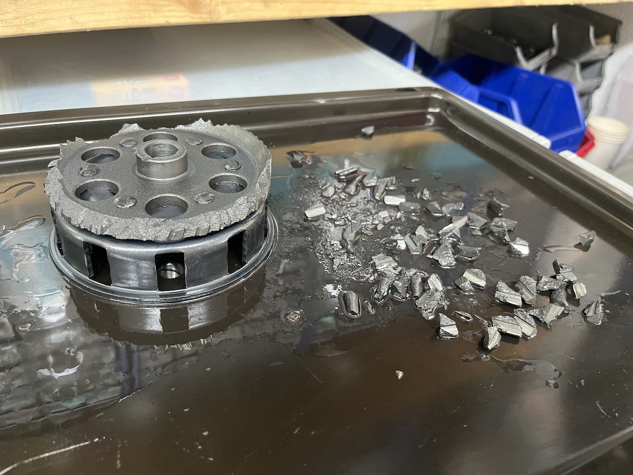

Das erste Bild zeigt den Zustand nach erstmaliger Fahrt nach zuvor erfolgter Motorrevision, hätte aber schlimmer ausgehen können, das zweite zeigt den ja schon bekannten Zustand während Klassik Fahrt in Sinsheim Weiler...

Hallo Rolf,
hast du schon ermittelt woran das mit der Kupplung lag?
So ein Schaden ist ja nicht alltäglich, ich denke da war sicher noch mehr im argen.
P.S. wie schauts mit der neuen Kupplung aus?

Wow, besser kann man Felix` Frage nicht beantworten :shock:
Denke auch, dass der -altersschwache- Primärantrieb die Quälerei nicht überstanden hat, das zunehmend zerstörende Geräusch trat seinerzeit während der Sonderprüfung in einem tiefen und nicht enden wollendem Ackerstück auf, konnte sie war noch beenden, dann war aber nach 300m auf einem Feldweg schlagartig Schluß.
Glücklicherweise nur der Primäantrieb, keine weiteren Schäden, Ersatz von zwei verschieden Quellen zwischenzeitlich da, vor Weihnachten sollen die noch fehlenden Teile dann endlich ankommen...
Werde nach vollständigem Erhalt berichten.

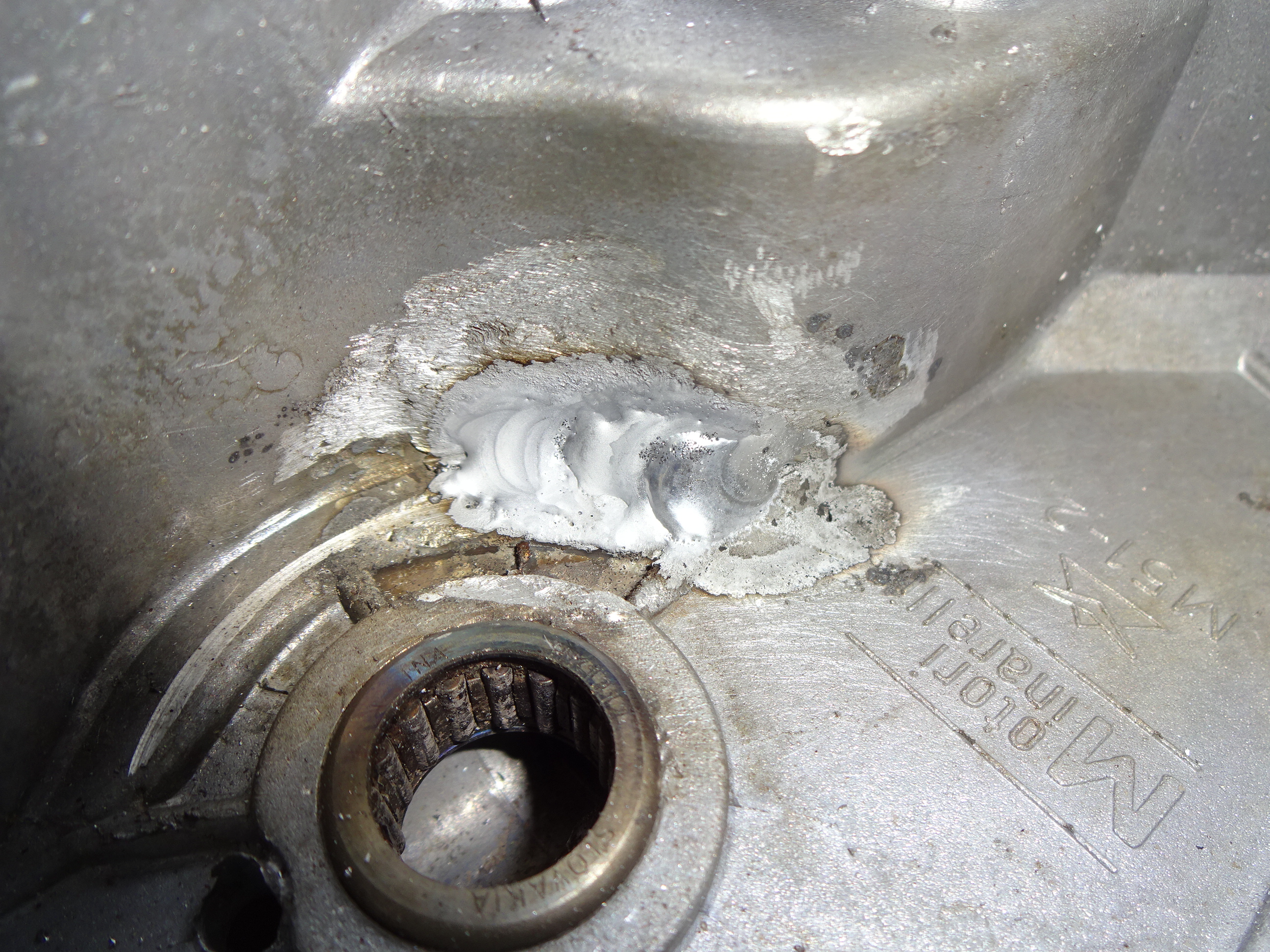

Gehäuse ist geschweisst und wird bei nächster Gelegenheit noch mal kurz auf „Schön“ gestrahlt.
Dann Lager raus/rein und alles wieder zusammenbauen, wird evtl. alles noch dieses Jahr was
