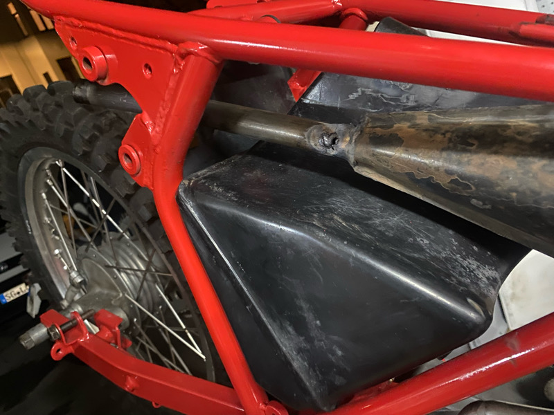

Heute mal wieder hier weitergemacht: Den Aispuffstutzen dran

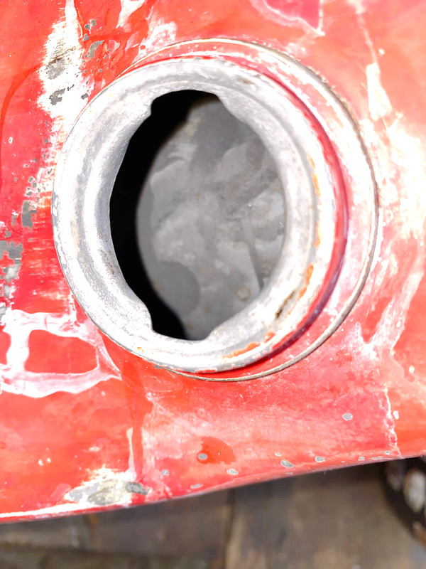

Und den anderen halben Tag Schrauben im Tank geschüttelt. Hinterher mit Phosphorsäure gespült. Schön grau.
