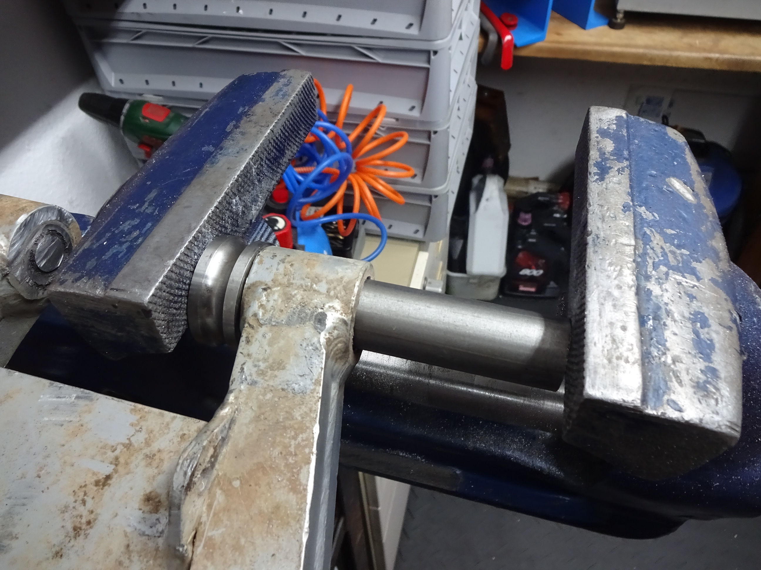

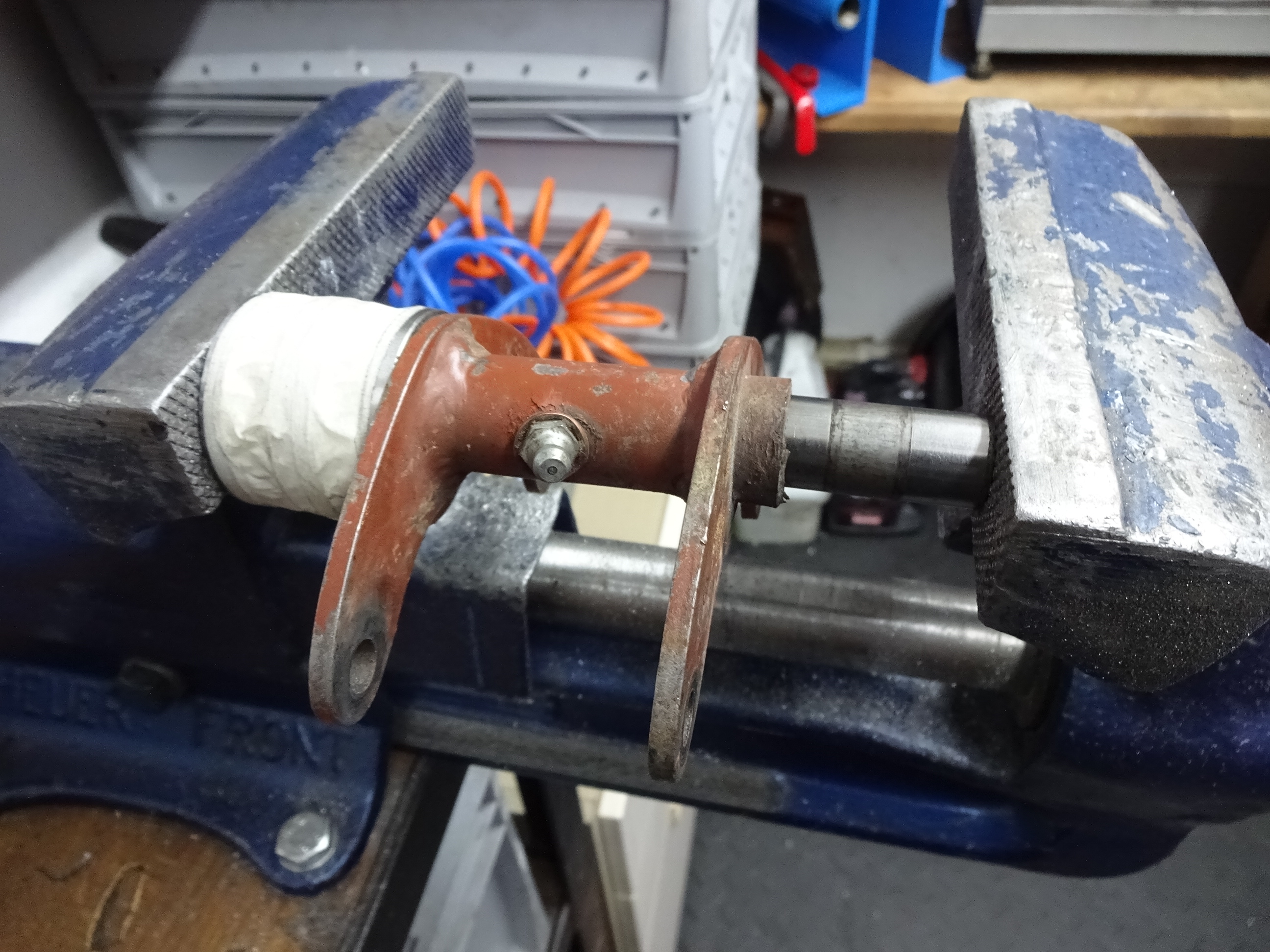

Jetzt die Silentbuchsen aus der Schwinge und die Buchse aus der Motorhalterung pressen. Der gute Heuer Front Schraubstock ist da Gold wert und den Rest auf der Presse.

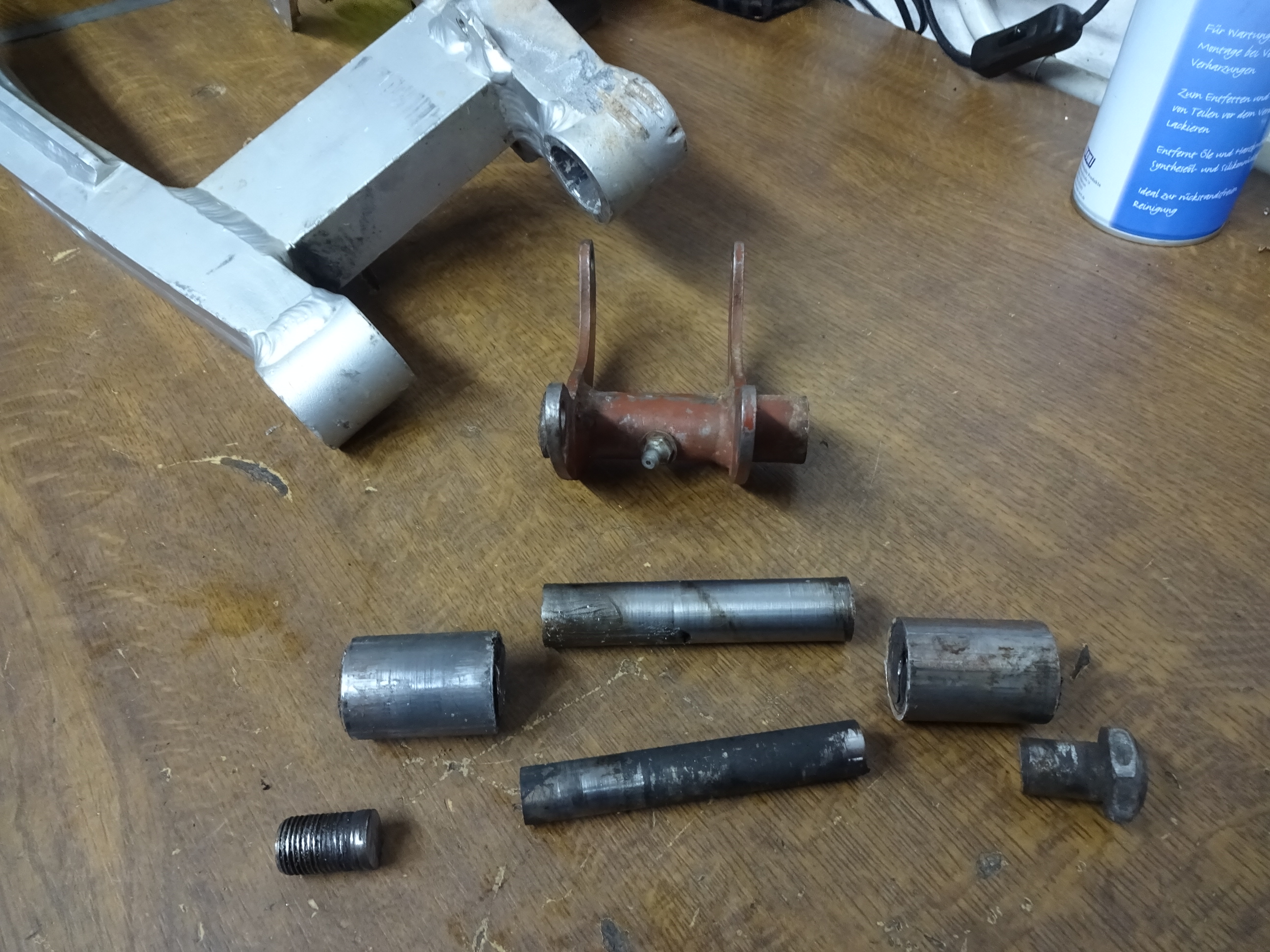

Hier sieht man alle Trümmerteile.
526D4B45-EEE4-4E40-976B-18077EAB026F.jpeg [ 2.05 MiB | 8364-mal betrachtet ]
Hab zuerst überlegt Nadellager und Innenhülse einzubauen, aber die Bohrung in der Aluschwinge ist nicht wirklich sauber und überhaupt, viel Arbeit.
Also die üblichen Anbieter (ja Frank auch der in Bad Münstereifel) durchstöbert. Nicht alle haben 27x14 mit um die 38-40 breiter Buchse. Wenn dann zwischen 16 und 28 Euro pro Stück. Ne das kann es nicht sein, dachte ich mir. Also weiterstöbern und irgendwann stelle ich fest, dass sind die Maße der Vorderradbuchsen von Renault R4/R5.
Und siehe da gibt es günstige Quelle für, 4,81 Euro passt

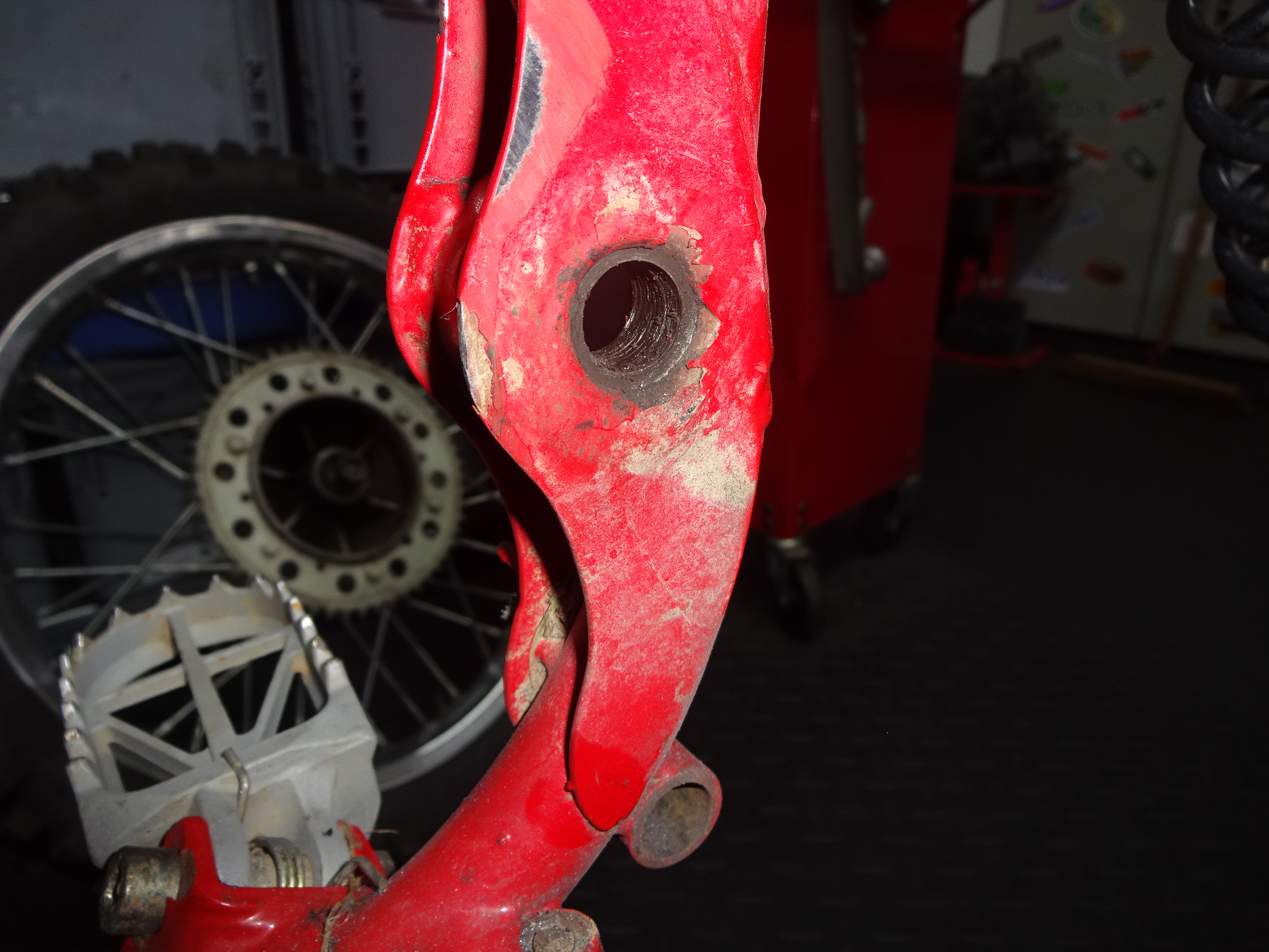

Bei näherer Betrachtung der Bohrungen im Rahmen, musste ich feststellen: Bohrung oval zu groß :o
So macht es keinen Sinn wenn ich ne neue Achse mache und neue Buchsen habe.
Hm, werde ich also auch Buchsen für den Rahmen anfertigen müssen, um saubere 14mm für die Achse zu bekommen. Das Problem ist eher die Rechtwinkligkeit bzw. die saubere Flucht.
Werde mir erst mal Bohrbuchsen bauen, in denen dann der Bohrer sauber geführt wird.
Muss sowieso neue Bohrer mir besorgen, denn so große (>13mm) hab ich nur mit MK2 Schaft für die Drehbank und nicht für ein normales Futter. Also welche mit reduziertem Schaft besorgen.
