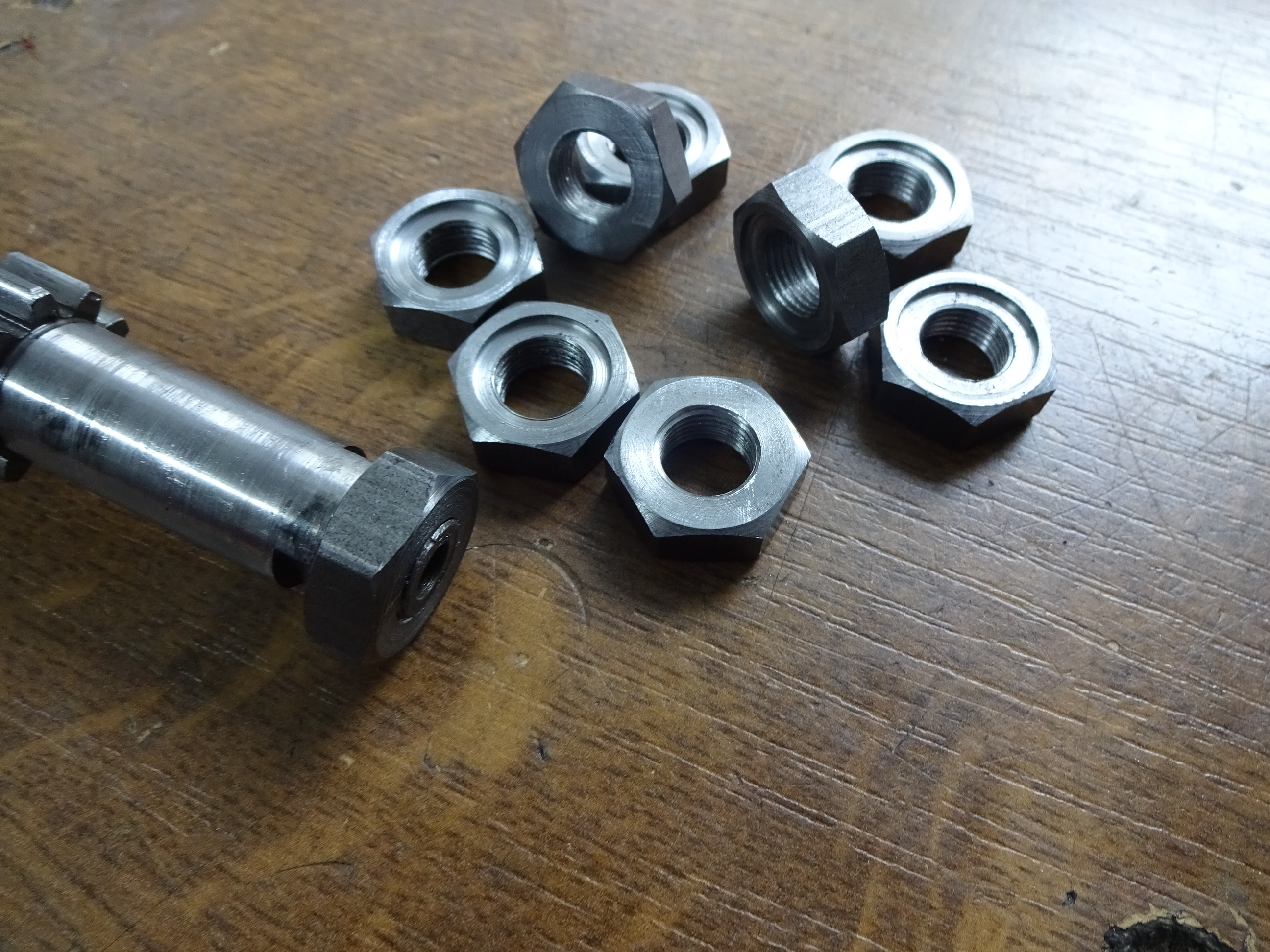

Mittlerweile sind mir einige spezielle Minarelli-Muttern ausgegangen, die da wären
Kurbelwelle Zündungsseite = M10 x 1,25 in unterschiedlichen Längen (Dansi oder MVT)
Beim Franzosen ca. 2,40€
Kurbelwelle Primärseite = M9 x 1,00
Beim Franzosen ca. 4,80€
Kupplung Befestigung Innenläufer = M11 x 1,00
Mir ist keine Quelle bekannt
Also erst mal Material aus dem Lager geholt, 14-15 und 19er Sechskant
1A7066A2-B501-4CA7-B1EA-84F61AD0075A.jpeg [ 2.34 MiB | 18554-mal betrachtet ]
Dann erst auf der Säge und dann auf der Drehbank, passend Rohteile erstellt
Jetzt sind die beiden Kurbelwellen Mutterntypen bereits fertig, die Kupplungs-Befestigungsmutter kommt noch. Heute keine Lust mehr gehabt.
39F31F12-0FB0-4A95-A44A-0D5CB54AE14B.jpeg [ 2.3 MiB | 18554-mal betrachtet ]
Später werden die Teile noch kaltbrüniert, dass passt dann prima als Rostschutz.
