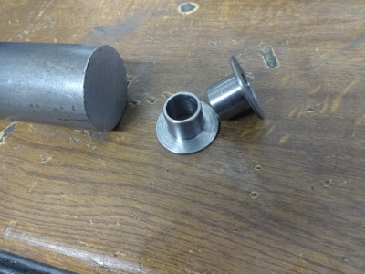

So die Buchsen sind erstellt und innen auf 14mm gerieben.
940DDDF4-A750-4CFC-B165-E138F2DB4786.jpeg [ 1.88 MiB | 9514-mal betrachtet ]

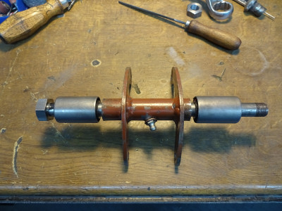

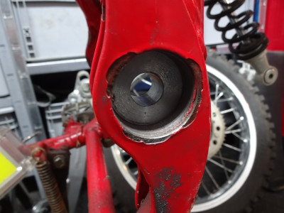

Eingebaut sieht das dann so aus
4381175A-DCD0-4855-96D9-B9FB808DBDC5.jpeg [ 1.69 MiB | 9514-mal betrachtet ]
38EA9A5D-9384-4DE1-A27C-77A9CFB11C9E.jpeg [ 1.73 MiB | 9514-mal betrachtet ]

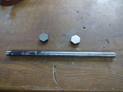

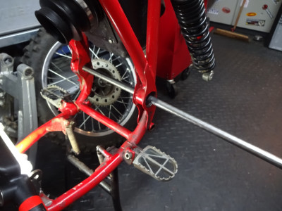

14er Stange passt auch prima.
AB451D5D-0BC0-4C01-8D40-A7B8965DC6FB.jpeg [ 1.73 MiB | 9514-mal betrachtet ]
Jetzt geht es als Nächstes an die Achse und Mutter, danach alles in die Schwinge bauen und schauen was an der Motorhalterung noch zu tun ist

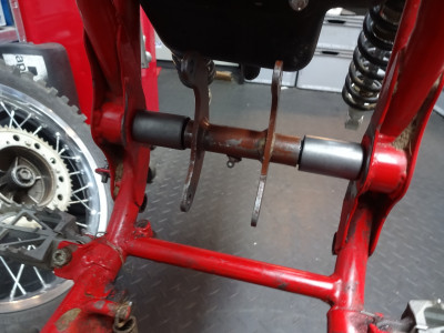

Danach alle Teile die später zwischen den Rahmen kommen zusammen gestellt und die Buchsen passend abgedreht. Da müssten insgesamt gut 7mm runter.
BECCAEC6-9A33-4B50-B88B-CFECEE948A39.jpeg [ 2.08 MiB | 9385-mal betrachtet ]
Jetzt passt alles prima in den Rahmen und so kann ich dann die Buchsen in die Schwinge pressen.
2D19D4C1-9747-47F9-949E-6B66F4978968.jpeg [ 1.74 MiB | 9385-mal betrachtet ]
