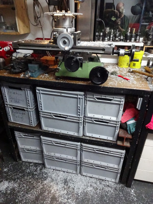

So nach nem Skiurlaub, mal wieder in die Werkstatt. Hatte Lust auf richtig Sauerei :!:
5E800ED1-E7AF-4E64-AC14-28538F7DCA70.jpeg [ 2.7 MiB | 14551-mal betrachtet ]
4874EC20-8509-4CCB-9F88-21BA2728004C.jpeg [ 2.57 MiB | 14551-mal betrachtet ]

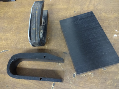

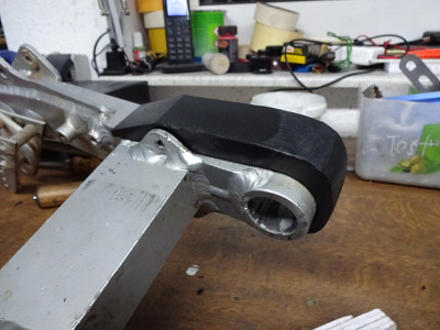

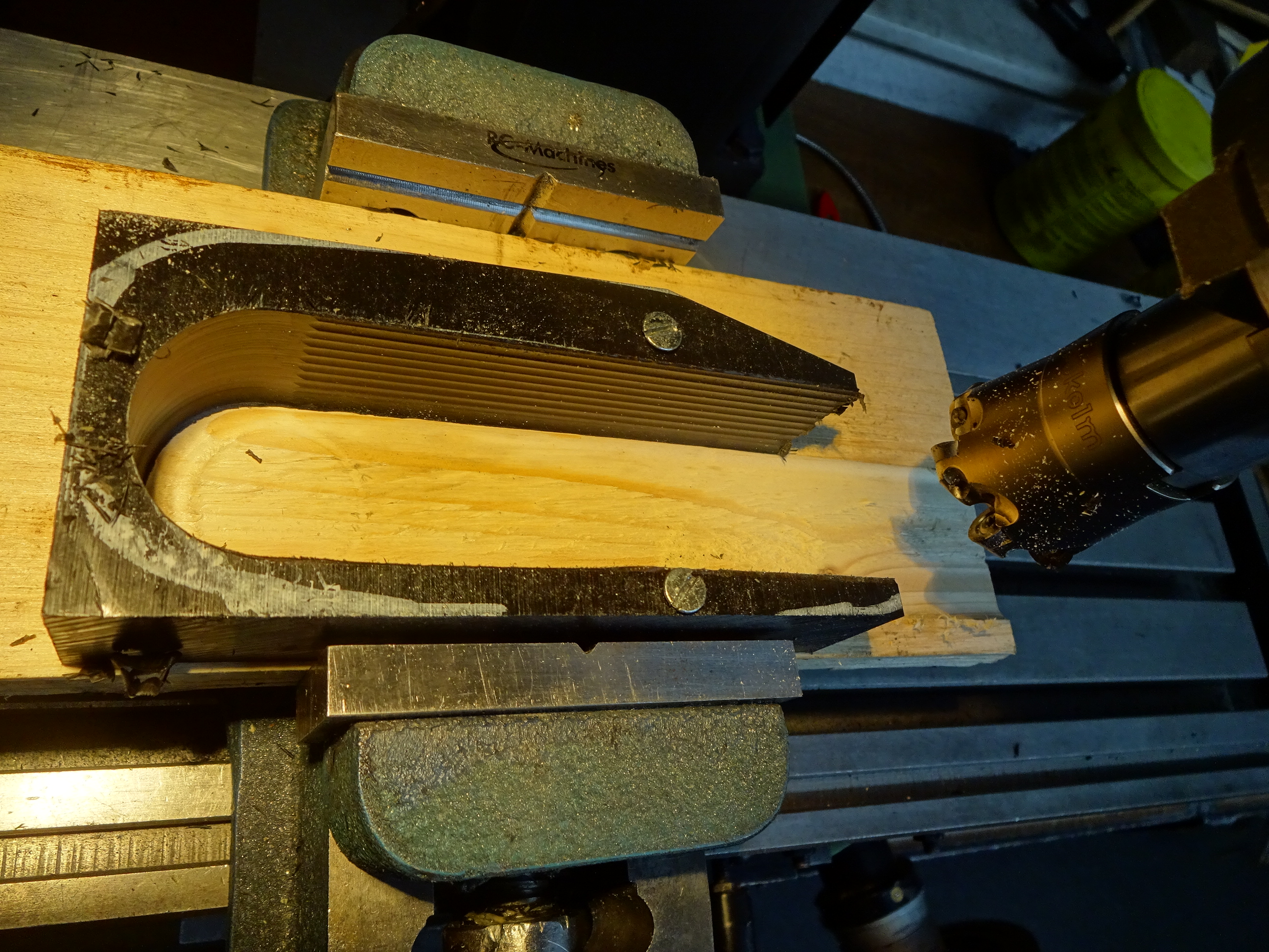

Das alte POM Stück hatte jahrelang gute Dienste geleistet, wurde aber jetzt doch dünner. Bevor es also in die Schwinge ging ein Neues aus nem POM Klotz gemacht
ADDF979E-12BE-40F1-8631-A7F5BADFDF81.jpeg [ 1.9 MiB | 14551-mal betrachtet ]
Und passt
F8D521A5-C6E5-4EF1-B6BD-42216C996D56.jpeg [ 2.17 MiB | 14551-mal betrachtet ]

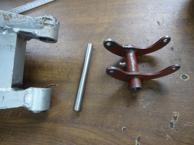

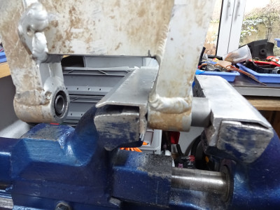

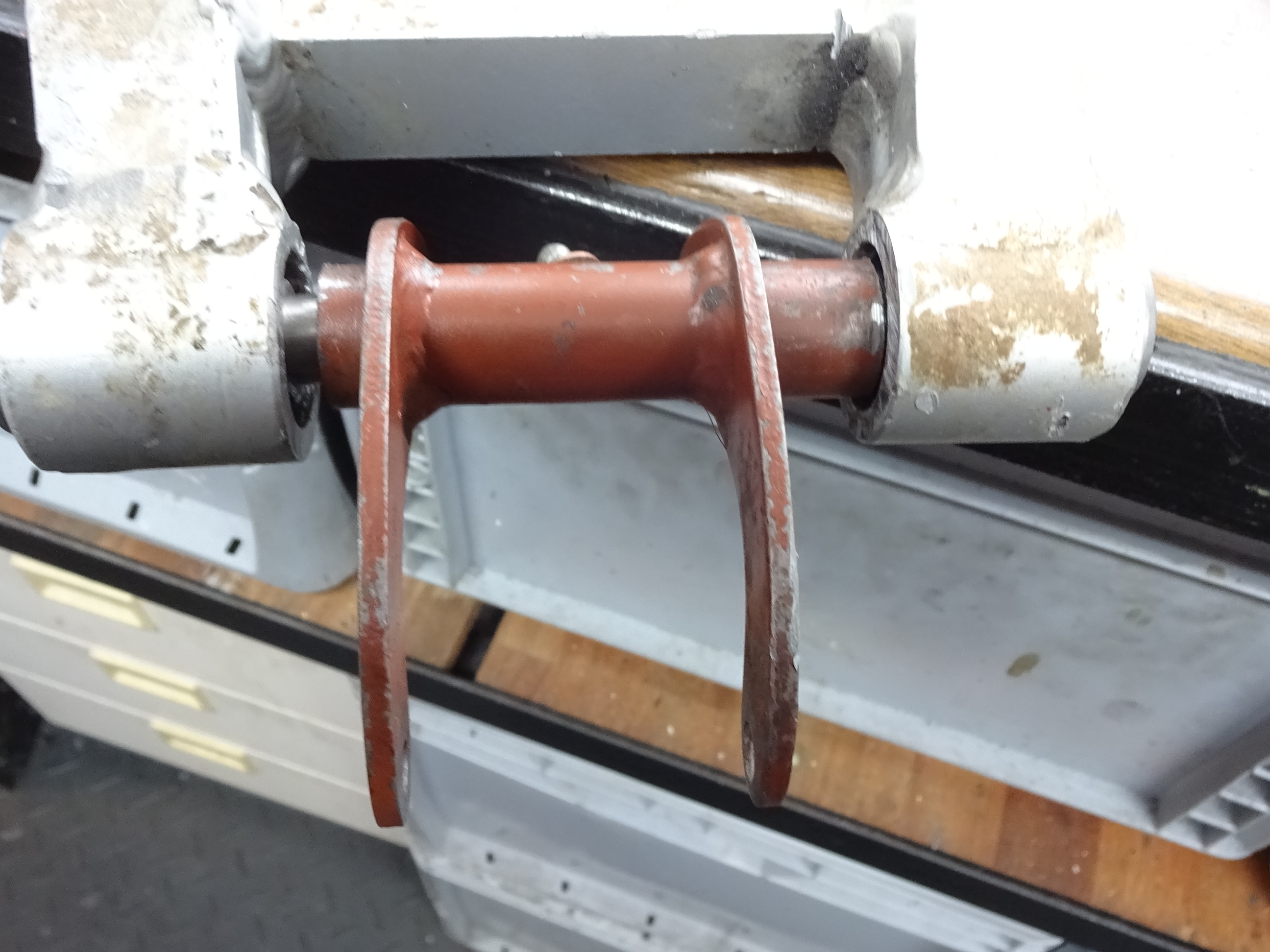

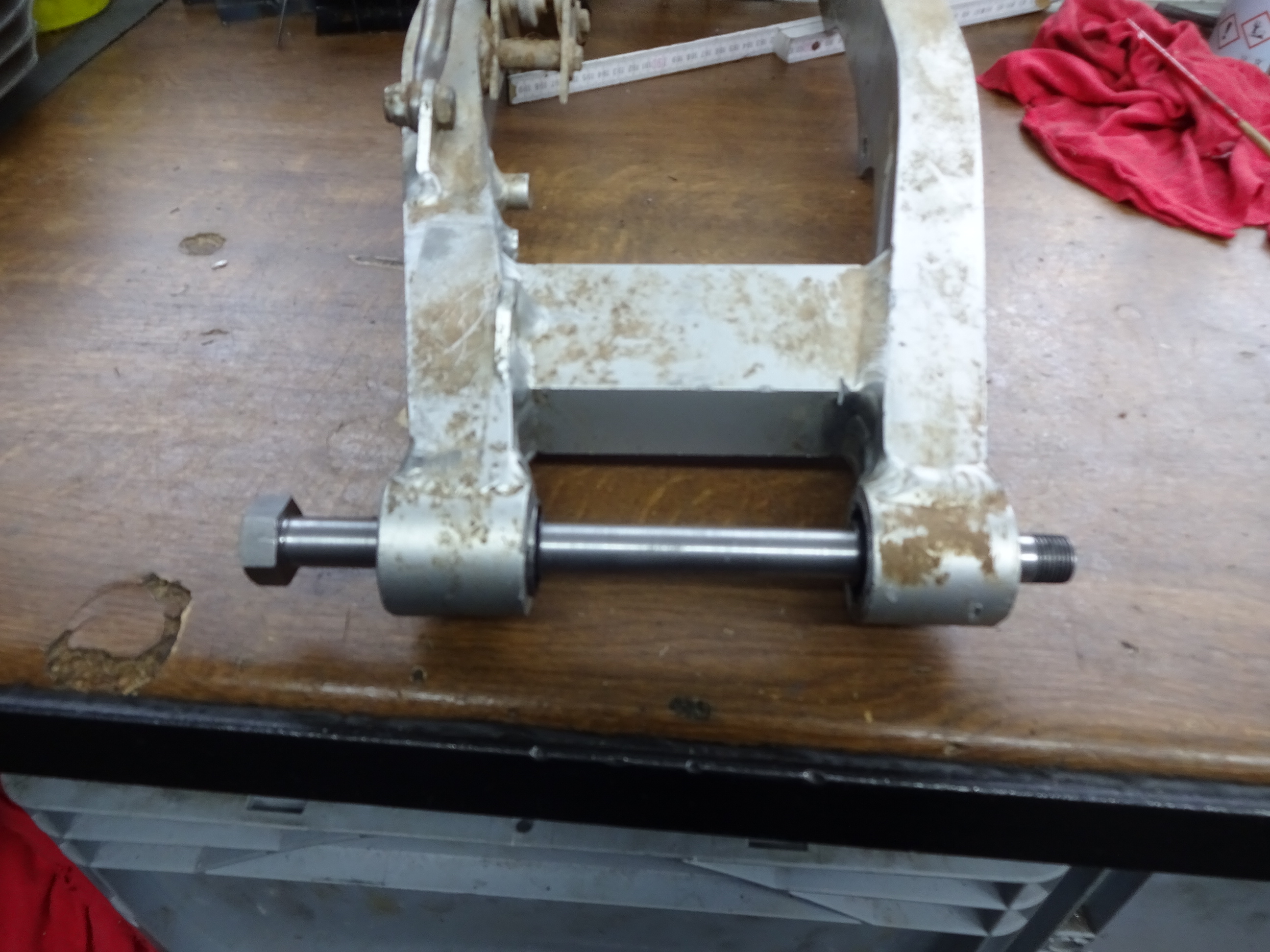

So gestern Buchsen in die Schwinge gepresst (mit ner kurzen Hilfsachse), passt alles
A1FFA555-AE60-4107-BE13-D23C5442A5FE.jpeg [ 1.82 MiB | 14492-mal betrachtet ]
B5A8CCE9-6B85-468E-AC69-4D7B1C32AC59.jpeg [ 2.36 MiB | 14492-mal betrachtet ]
Dateikommentar: Hier muss noch bei gepresst werden
580B310E-4278-43EC-984F-499B0794B54C.jpeg [ 1.53 MiB | 14492-mal betrachtet ]
57691BE1-C90A-4417-9354-86B6440249C6.jpeg [ 1.59 MiB | 14492-mal betrachtet ]

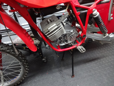

Schwinge und Motor heute eingebaut, es geht also wieder in die richtige Richtung.
57A198AA-BD09-4C92-A1DD-BF2615976309.jpeg [ 2.16 MiB | 14437-mal betrachtet ]

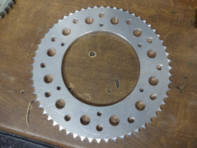

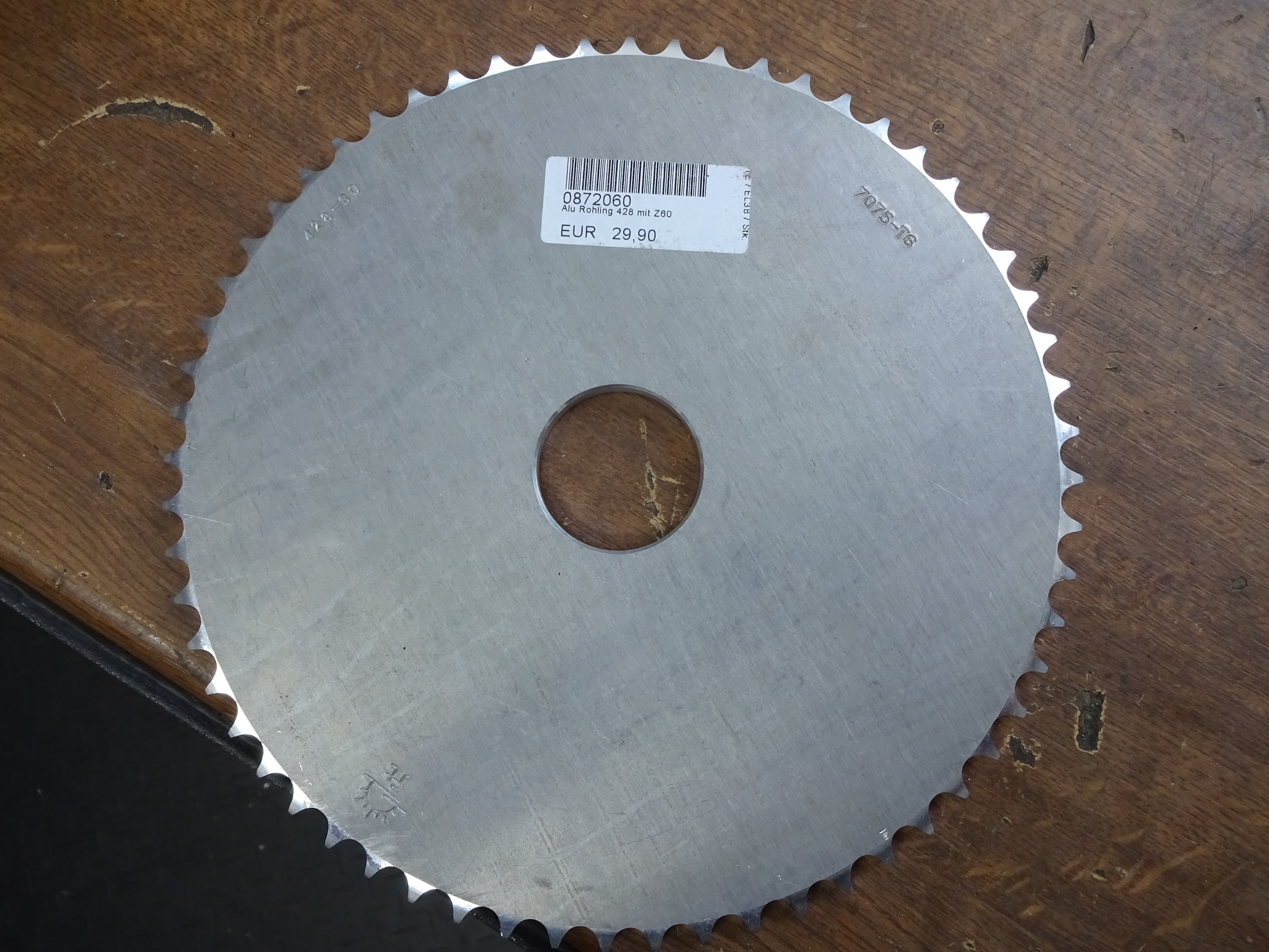

Hierhab ich ja beschrieben wie ich die neue Übersetzung nach dem Wechsel von Primär 13/60 auf 16/61 ermittelt habe.
Also 60er Rohling besorgt und los ging es
DSC01742.JPG [ 1.92 MiB | 14370-mal betrachtet ]

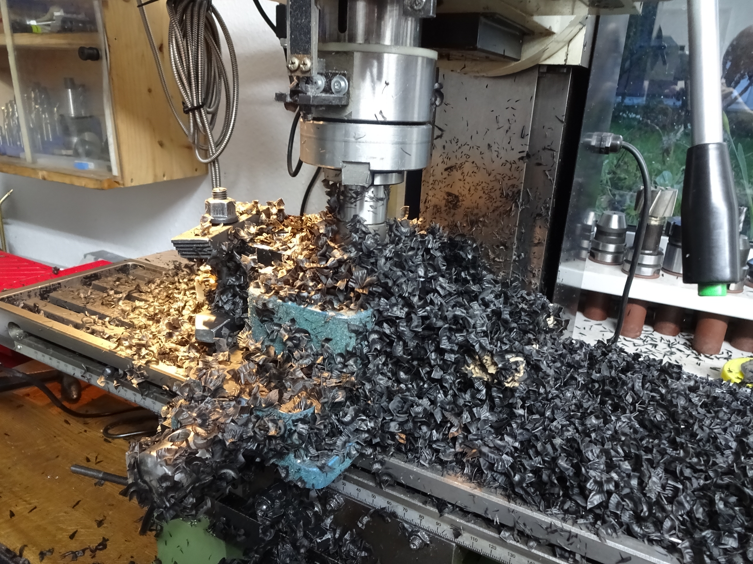

Mal ne Menge Späne produziert

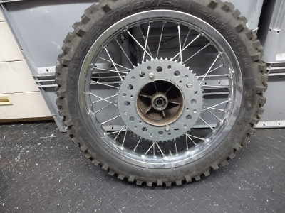

Viele Löcher später passt dann aber auch alles
DSC01744.JPG [ 1.55 MiB | 14370-mal betrachtet ]
Dateikommentar: Probeweise aufgesteckt
DSC01745.JPG [ 2.06 MiB | 14370-mal betrachtet ]

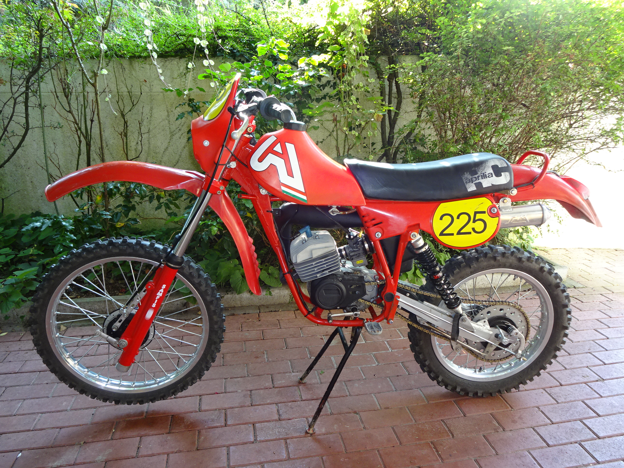

So ready to Race und dank Spannungsbegrenzer immer noch die ersten 12 Volt Birnen an der MVT Zündung.
DSC01872.jpeg [ 3.86 MiB | 11506-mal betrachtet ]
OK die kurze Sitzbank (kurze von der RX) passt nicht perfekt. Aber ich muss bei meiner im Grunde nur noch den Bezug drüberziehen und festziehen…..kommt immer was anderes dazwischen :roll:

Also die Aprilia geht schon sehr gut mit dem MCS Zylinder. Jetzt mit dem Polini ging sie in Pfungstadt noch schöner zu fahren. Nicht ganz die Spitzenleistung wie beim MCS, aber erheblich mehr Drehmoment (das bei 80ccm :o ). Konnte die Hälfte der Kurven einen Gang höher durchfahren.
Bin gespannt wie die Aprilia in Niederroßla fährt.
