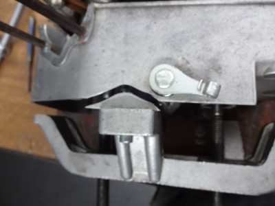

Jetzt blieb wie immer die Getriebeausgangswelle im Lager leicht hängen. Sonst mache ich den Lagersitz warm und dann geht die Welle inkl. Lager aus der linken Gehäusehälfte raus. Schon zig mal beim Kaffeeklatsch gezeigt.
Ach dachte ich mir, nimm doch mal das original Minarelliteil um das zu machen.
Und das ist das Ergebnis.
7C5263BC-76D6-4CD8-9254-9CF6D5BE7558.jpeg [ 1.23 MiB | 16462-mal betrachtet ]
So eine Scheisse! Jetzt muss ich alles auseinander nehmen, schweissen neu lagern, etc.
Hab alles stehen und liegen gelassen und schiebe erst mal Frust.
Diese Minarelli Teil fliegt jetzt raus :evil:

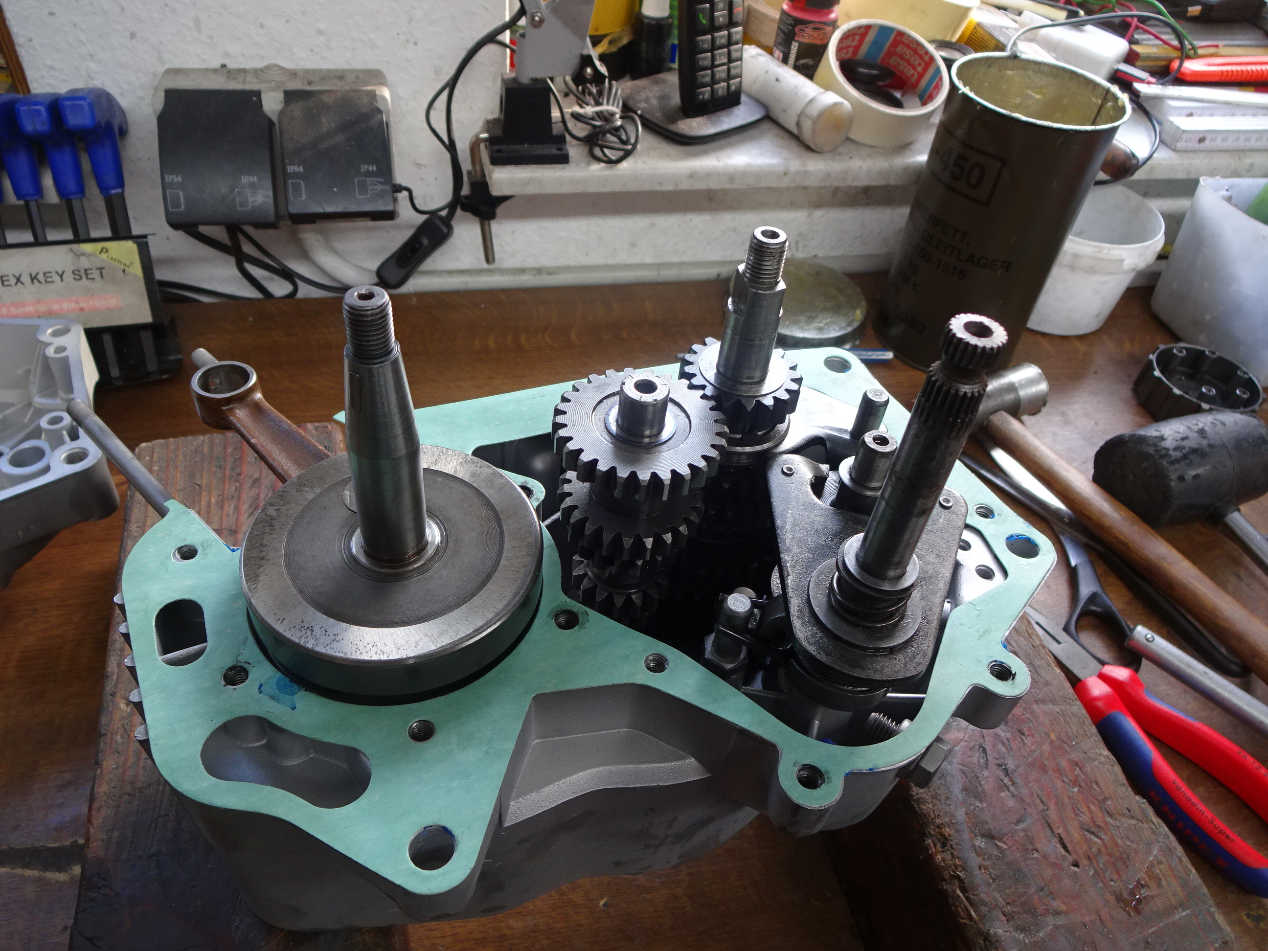

So heute dann eben schnell den Motor zerlegt und die linke Gehäusehälfte zum Schweissen vorbereitet.
DEA90AC7-5515-45FD-8825-A5A4451FEBE1.jpeg [ 2.49 MiB | 16419-mal betrachtet ]
Bei der Demontage gesehen, da waren schon mal Spezies am Werk. Die haben die Schwungmasse versucht abzudrücken wie den 6-Feder-Kupplungsinnenläufer und nicht mit nem simplen Abzieher.
Die Abdrücke am Gehäuse zeugen davon :o

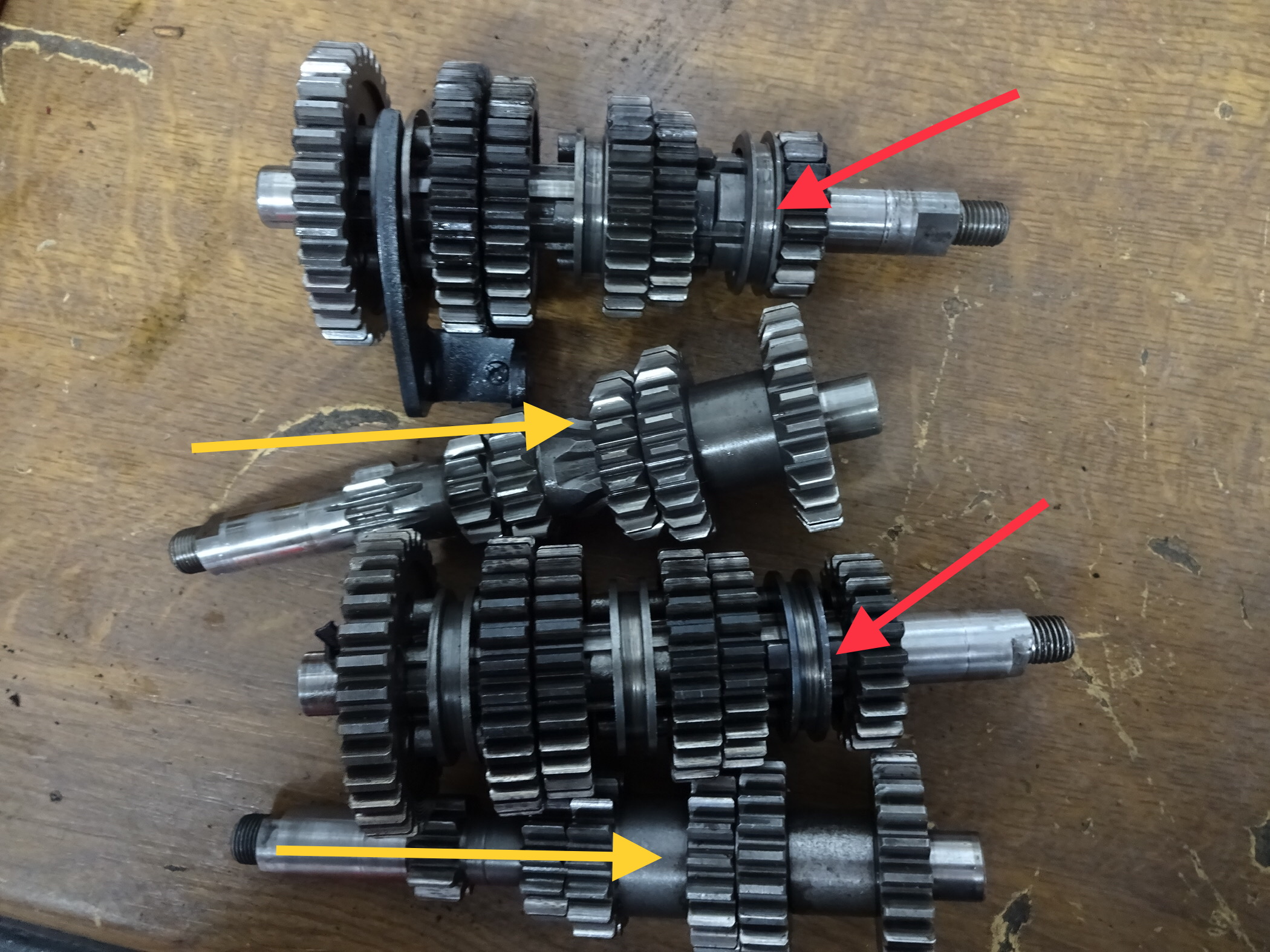

Dann wieder mal gesehen Fantic (hier FM330) ist immer ein wenig anders wie Minarelli P6.
Dateikommentar: Oben FM330 unten P6
221BD561-71AD-4C6D-B36E-6BC9721D0CC5.jpeg [ 691.23 KiB | 16419-mal betrachtet ]
Sieht man an der einen Schaltmuffe und denn aufgepressten Zahnräder sofort. Klar sind die ganzen Zahnräder auch anders beschaffen.
K6 hier ist auch wieder anders, klar dickere Ausgangswelle, aber nur mal zum Vergleich
Dateikommentar: Oben FM330 unten K6
13F53444-D3B7-4C58-AC58-15C09E54BB03.jpeg [ 2.27 MiB | 16419-mal betrachtet ]

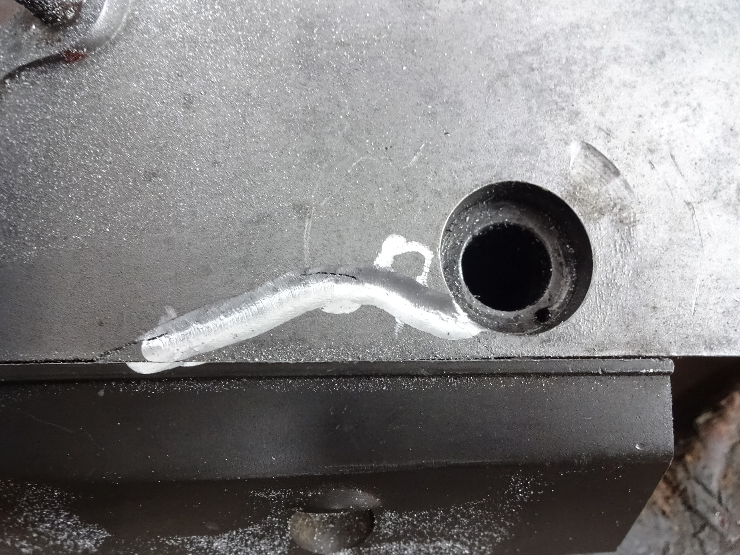

BeitragVerfasst: 21. Feb 2024 19:02
Beiträge: 6440
Heute schnell das Teil wieder eingeschweisst und verputzt. Wird man nach dem Strahlen nicht wirklich mehr was sehen.
Aber vorher muss das Teil noch was im Ultraschall baden, so strahlt es dich nachher schneller
