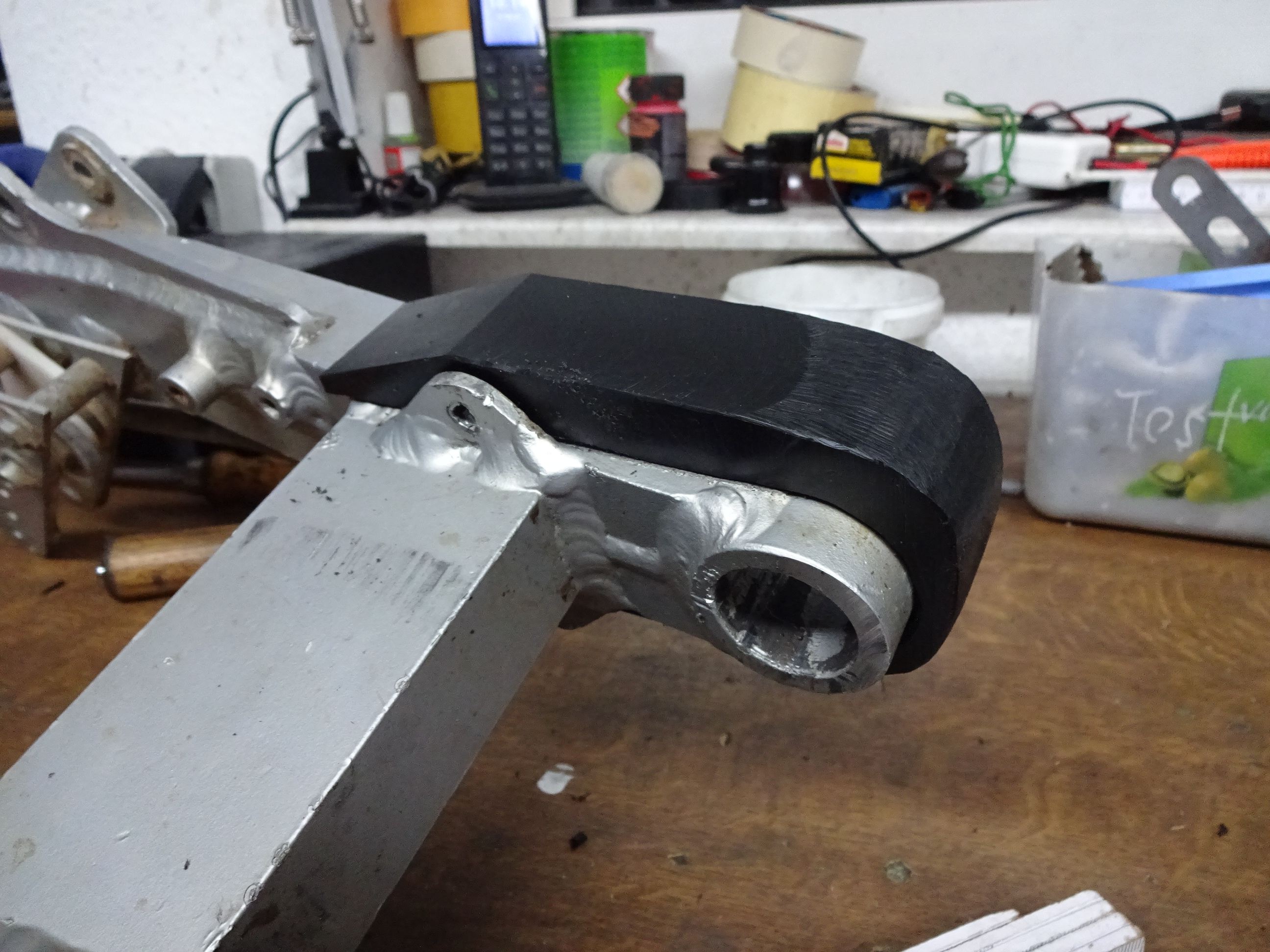

So nach nem Skiurlaub, mal wieder in die Werkstatt. Hatte Lust auf richtig Sauerei :!:
5E800ED1-E7AF-4E64-AC14-28538F7DCA70.jpeg [ 2.7 MiB | 14171-mal betrachtet ]
4874EC20-8509-4CCB-9F88-21BA2728004C.jpeg [ 2.57 MiB | 14171-mal betrachtet ]
Das alte POM Stück hatte jahrelang gute Dienste geleistet, wurde aber jetzt doch dünner. Bevor es also in die Schwinge ging ein Neues aus nem POM Klotz gemacht
