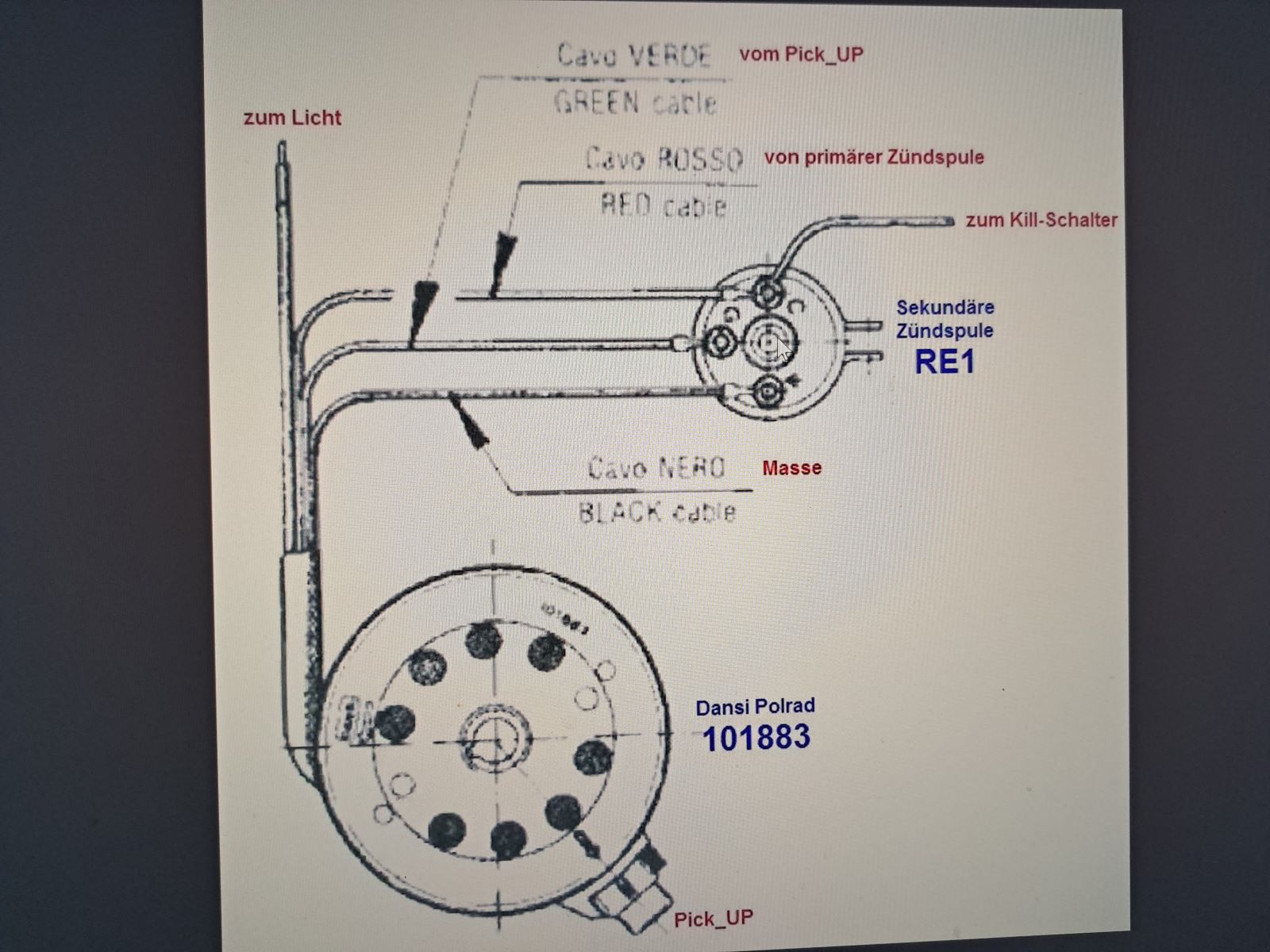

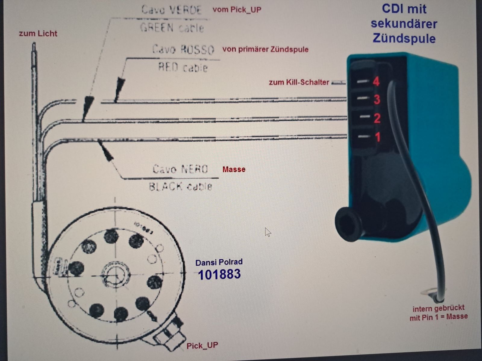

Habe das noch bekommen.
Vielleicht nützlich.
IMG_20240227_173814.jpg [ 206.63 KiB | 6340-mal betrachtet ]
IMG_20240227_173634.jpg [ 206.11 KiB | 6340-mal betrachtet ]

Hi Frank,
cooler Tip mit dem Bild, muß ich mal ausprobieren. Hab eine neue Dansi Zündung kontaktlos aber keine RE1 Spule. Merci,
