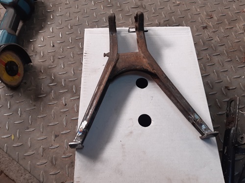

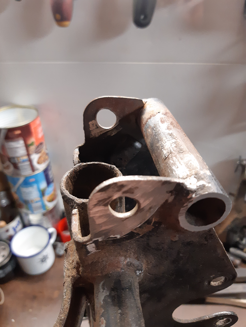

ich hatte gestern mal ein wenig Luft für die Garelli. Die Ständeraufnahme ist schon von Werk aus zum Scheitern verurteilt, die Aufnahme des Bolzens im Rahmen ist sehr dünn. Der Ständer an sich war auch schräg ab-und durchgeschliffen. Da vermute ich mal, daß der Besitzer früher das Moped nicht sehr gemocht hat. Wahrscheinlich wäre er damals lieber Kreidler, Hercules oder Zündapp gefahren. Oder Aspes natürlich :-).
Also hab ich den Ständer sauber abgeschnitten und mit U Profil und zwei Segmenten, die ich aus einem Rohr herausgetrennt habe, angeschweißt und verputzt. Für die Ständeraufnahme habe ich zwei Ringe angefertigt und auf den Rahmen gebraten und verputzt. Der Platz sollte reichen.

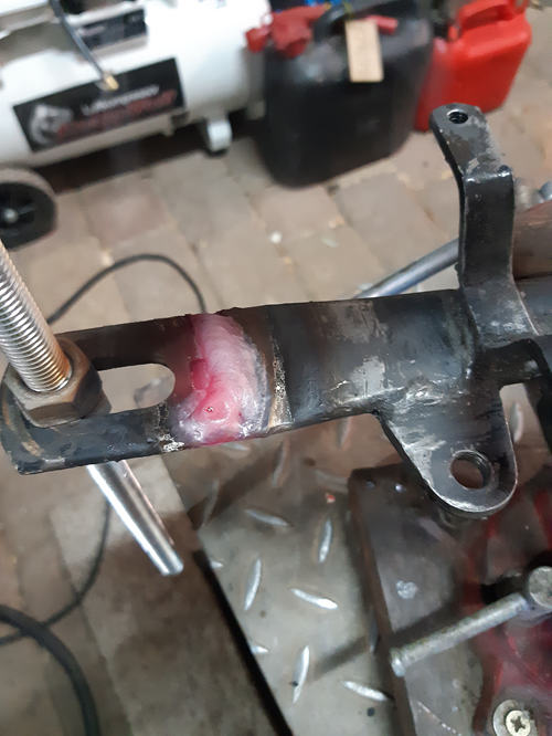

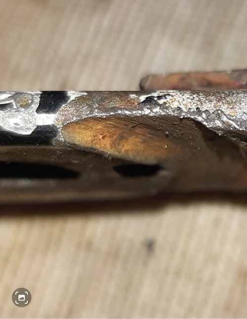

Die Schwinge ist ja wie das ganze Moped eher filigran ausgelegt. Auch die Schwinge ist in Mofa Manier gefertigt. Da muß mal eine Schraube vom Kettenrad an der Schwinge geschrappt haben, die Jugend von damals, nee nee nee :-). Da hab ich mal "Auftragsschweißen" gemacht.

::- Alles mit dem Schutzgas-Schweissgerät mit dem du mal bei mir warst?

::- Ich finde langsam zeigt das Üben aber schon den Meister! Schwinge sieht sehr gut aus!

Moin Kalle, da hab ich erst an einem Stück Flachstahl mit der Flex eine vergleichbare Vertiefung reingeschruppt und einen Testlauf gemacht, die anderen Nähte auf den Bildern hab ich schon sehr gut verputzen müssen :lol: . Aber ich bin zufrieden, das ist die Hauptsache.

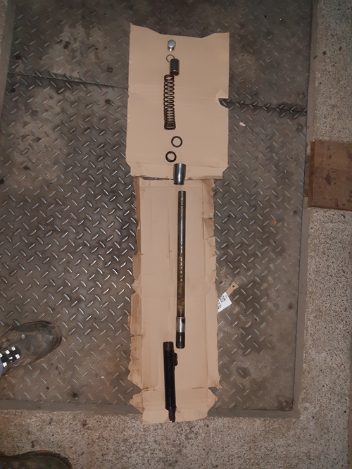

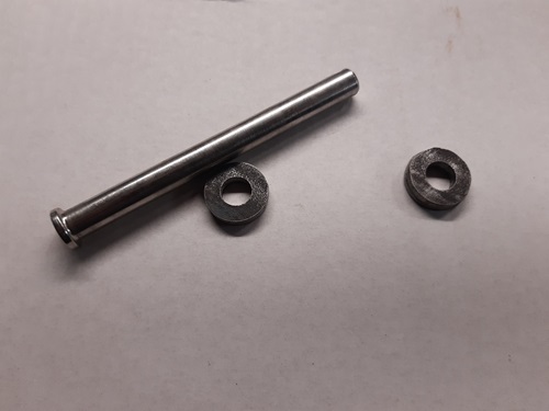

Hi, die Garelli hat Standrohre von wahnsinnigen 25mm, aber 85 km/h Zulassung. Naja, hat früher gehalten, wird heute auch halten :D . Wobei ich schon überlegt habe eine etwas stabilere Gabel zu suchen. Die Gabelbrücke hat genug Material, könnte man vergrößern. Die Standrohre sieht man im verbauten Zustand nicht, aber sie sind wie so oft arg am Arsch. Gerade sind sie, aber Rost en mass. Leider hat Wissing gerade auf der HP stehen, daß sie aktuell übervoll sind und keine Gabeln mehr annehmen, bis sie wieder Luft haben. Gut, so richtig eilig habe ich es nicht. Aber kennt jemand einen anderen Betrieb der so was macht?

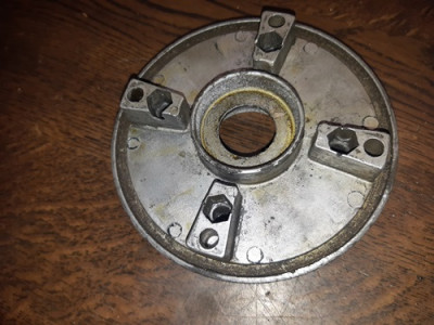

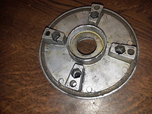

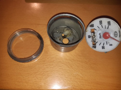

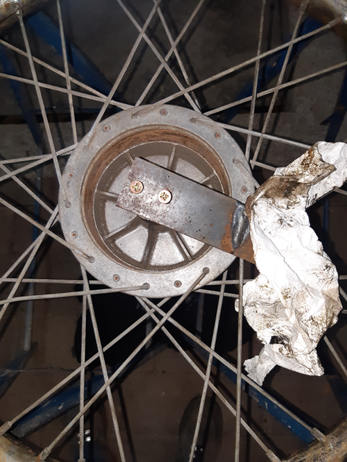

Hatte gestern wieder ein bisschen Zeit und Muse, mich um die Rekord zu kümmern. Radlager rausholen, auch aus dem Kettenradträger, paar Teile grundiert, innen verdreckten Tacho geöffnet.

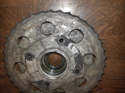

Bei Garelli waren die Konstrukteure damals schon recht auf Leichtbau getrimmt. Vier M 6er Schrauben halten das Kettenrad auf Position. Und wenn die alle vier fest gewesen wären, sähen die Löcher im Kettenradträger auch nicht ganz so Eierförmig aus :-). Außerdem war die Jugend von damals schon sehr nachhaltig unterwegs, wenn man das Kettenrad so ankuckt :-)
20240425_163532.png [ 376.94 KiB | 4377-mal betrachtet ]
20240425_164417.png [ 693.8 KiB | 4377-mal betrachtet ]
20240425_165334.jpg [ 98.23 KiB | 4377-mal betrachtet ]

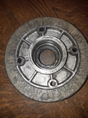

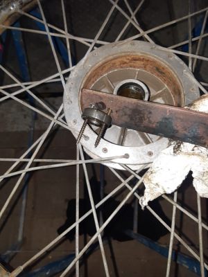

Die Radlager ohne Innenauszieher rauszubekommen war etwas Gefummel. Ganz klassisch ist zwischen den beiden Radlagern eine Hülse. Wenn die sich etwas zur Seite drücken lässt, kann man nach erwärmen der Alunabe von der Gegenseite gut klopfen und das Lager fällt raus. Weil die Hülse aber recht widerspenstig war, musst ich improvisieren. Ein altes Flacheisen, zwei Spaxschrauben, Wärme, und dann ging es doch ganz gut mit rausklopfen von der Gegenseite.
20240425_160741.png [ 600.82 KiB | 4377-mal betrachtet ]
20240425_160815.png [ 582.74 KiB | 4377-mal betrachtet ]
So, kann weiter gehen :-)

Glas ist schon sauber, da war nix mehr mit durchkucken
