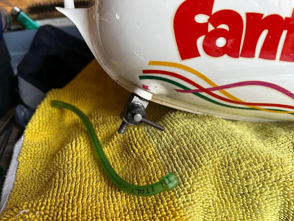

Da habe ich den Chopper aus dem Wohnzimmer auf die Straße geschoben und wollte eine Runde drehen aber nix passiert. Habe relativ schnell raus gefunden, dass der Benzinhahn nicht mehr öffnet. Rausgezogen aber die Röhre ist aus Metall und fest drin. Hat jemand einen Tipp wo ich so einen Hahn bekomme, ist das ggf. auch woanders verbaute Ware?
Gewinde muss ich noch mal nach dem Durchmesser schauen.
Bei Bosisio habe ich nichts gefunden. Der hier schaut gar nicht schlecht aus. Blöd sind ja immer die Versandkosten aus Italien, gibt es doch bestimmt auch in D, mal weiter suchen.

Das Röhrchen ist normalerweise mit dem Hahn fest verbunden. Zum einen ermöglicht es die Reservestellung und hat oft ein Filtermaterial innen. Muss also raus, um einen neuen Hahn einzusetzen.
Gewinde messen und in der Bucht .de Ersatz suchen. Dabei gleiche Bauform beachten. Vermute M10 × 1.
Ob das Röhrchen wieder mit dem vorhandenen Hahn verheiratet werden kann, will ich bei Ferndiagnose nicht sagen. Würde auf jeden Fall klären, warum es im Tank stecken bleibt. Ablagerungen? Tanksiegel?
Bei Verwendung des vorhandenen Hahnes auch schauen, ob die Kanäle im Hahn frei sind.

Schau mal beim Stein Dinse, der hat ne Menge von den Hähnchen

Gestern Abend auf dem Sofa etwas gesurft, gibt ohne Ende Benzinhähne, ist doch einfacher als ich dachte.
Der hier müsste eigentlich schon passen, von Citomerx, gibt es bei vielen Anbietern und auch direkt beim Hersteller in Deutschland. Noch mal kurz das Gewinde messen aber ich denke auch das es M10x1 ist.
https://www.ebay.de/itm/363105979917?it ... BMvLb6i_dj
Ich bin ja schon ein bisschen enttäuscht, dass der Benzinhahn nur 50 Jahre gehalten hat :mrgreen:
