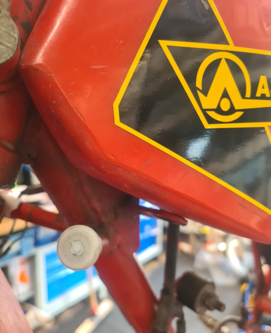

ASPES RESTAURATION TAG 6:
So langsam geht es etwas langsamer voran. Die meisten Sachen sind geputzt und aufgearbeitet.
Nun folgt die Organisation nötiger Ersatzteile.

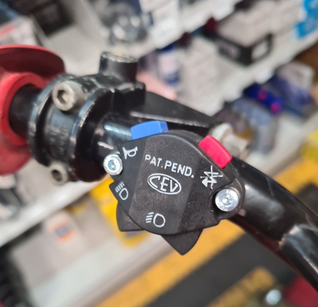

Einen Lichtschalter, Endtopf und ein Rücklicht konnten wir bereits auftreiben.
In Sachen "Luftfilterkasten" werden wir Steffen Seibold samt seine 3D Druck Künste benötigen, um einen passenden Anschluss zu drucken.
Aber ein wenig gebastelt wurde heute dennoch:

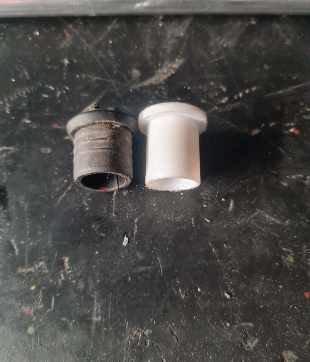

Die beiden defekten Anschlaggummis wurden gegen robuste Kunststoffteile aus unserer Drehbank getauscht.
