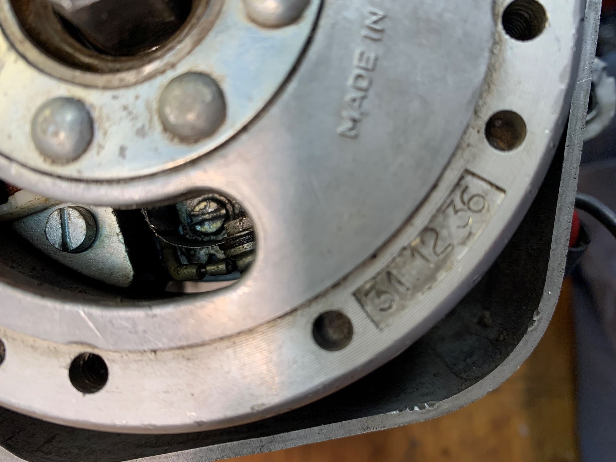

Die Düsen: keine Ahnung habe ich nie geändert ( hat früher im Setting super funktioniert)
Die Zündung: Ich bin mir nicht sicher ich sehe einen Kontakt, aber der geht nur ganz wenig auf und zu nicht wie ich das von einem Unterbrecherkontakt
kenne.
Ducati electronica 31 12 36
Parker

IMG_8946.jpg [ 483.12 KiB | 17194-mal betrachtet ]
hier ein Bild der Zündung
IMG_8945.jpg [ 267.42 KiB | 17194-mal betrachtet ]
BeitragVerfasst: 18. Jun 2024 17:03
Beiträge: 6407
Also da solltest du zuerst mal den Kontaktabstand auf korrekte 0,4 stellen und danach auf den richtigen Zündzeitpunkt die Grundplatte verschieben.

Danke für deine Info. Verstehe ich dich richtig?
Es handelt sich bei der Zündung um eine mit Unterbrecherkontakt gesteuerte Zündung.
Der Kontakt muss 0,4 mm offen sein. Das sind im Moment nie o,4 ich mach das nächste Woche und berichte

evtl. machst gleich nen neuen Kontakt rein, der hier abgebildete sieht mir schon ziemlich fertig aus.
Und wenn´s vernünftig laufen soll mach ne kontaktlose Zündung rein.
