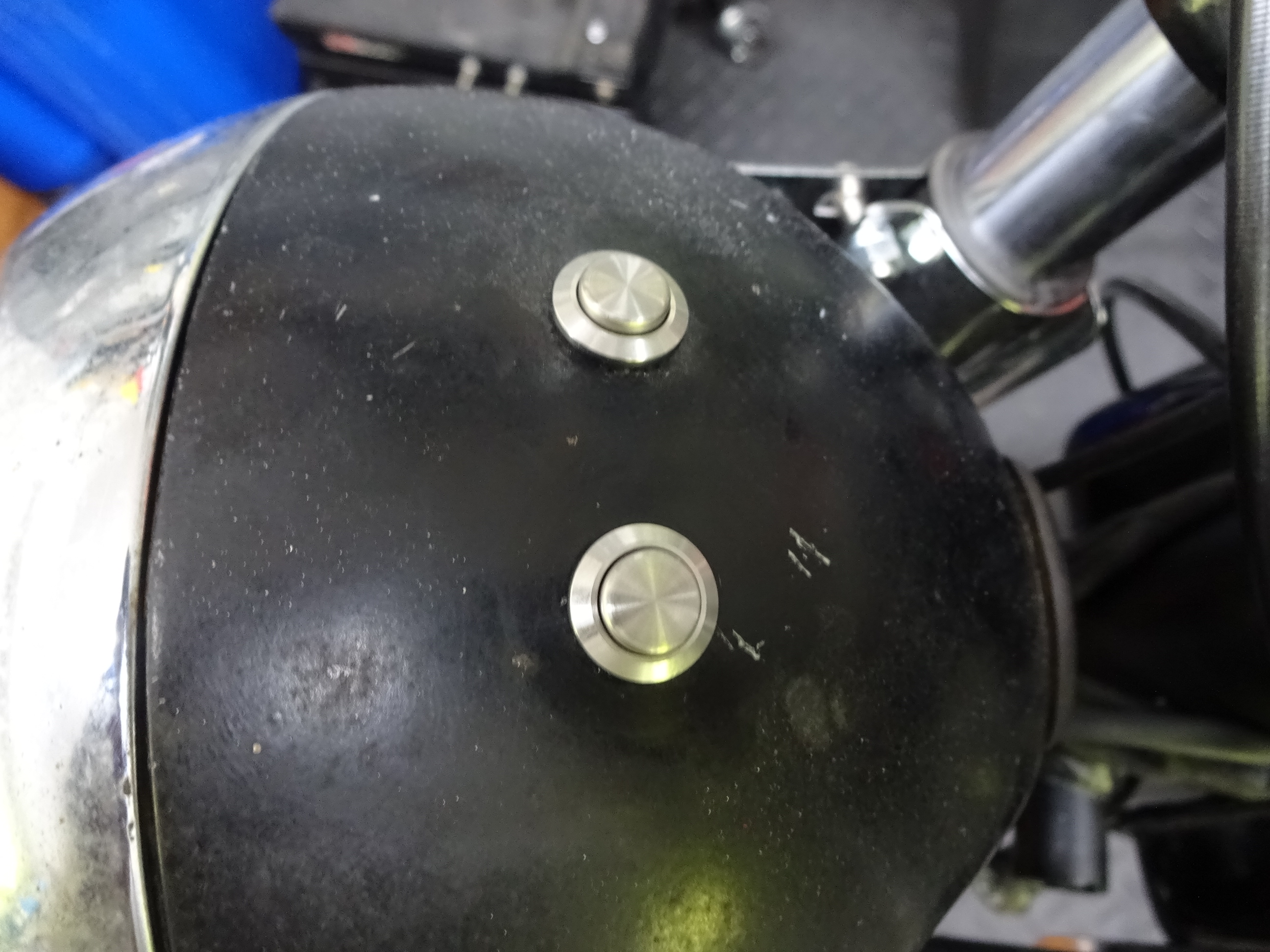

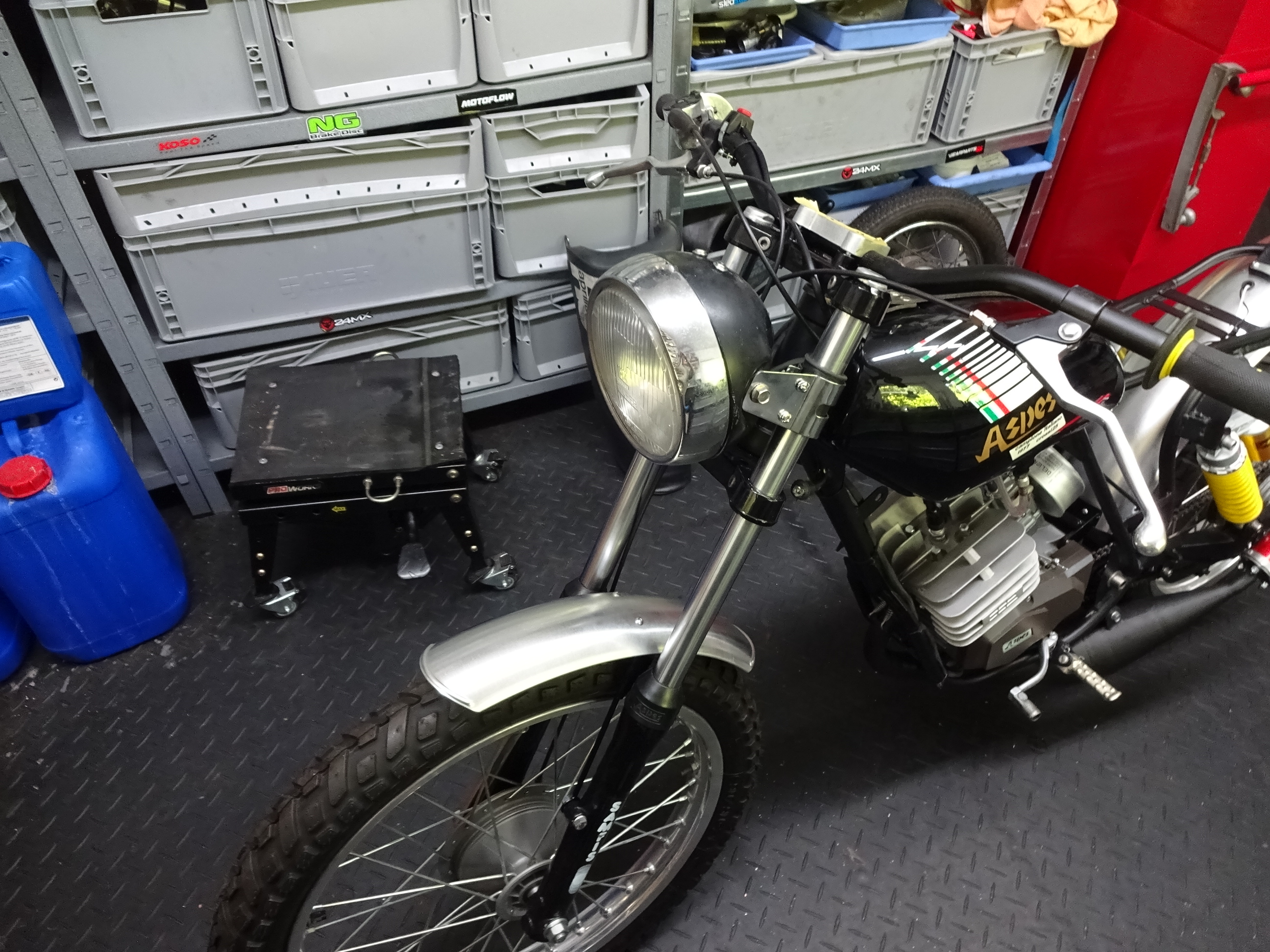

Aktueller Stand
IMG_2024-07-09-131307.jpeg [ 472.6 KiB | 5304-mal betrachtet ]
DSC01829.jpeg [ 2.21 MiB | 5304-mal betrachtet ]
DSC01827.jpeg [ 2.29 MiB | 5304-mal betrachtet ]
Dateikommentar: Schalter für Licht
DSC01828.jpeg [ 1.72 MiB | 5304-mal betrachtet ]
Was noch fehlt:
- Sitzbank provisorisch beziehen
- warten auf 6 Volt H4 Birne
- Einstellarbeiten an Zügen, Kette und Vergaser
Sollte ich bis Freitag hinbekommen

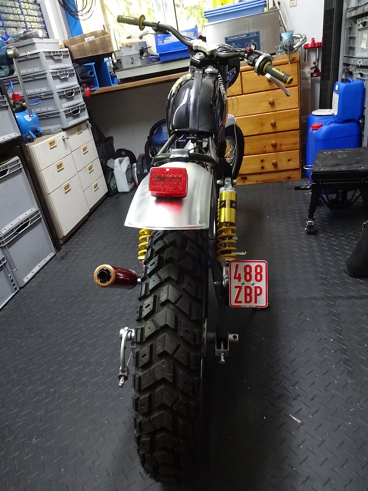

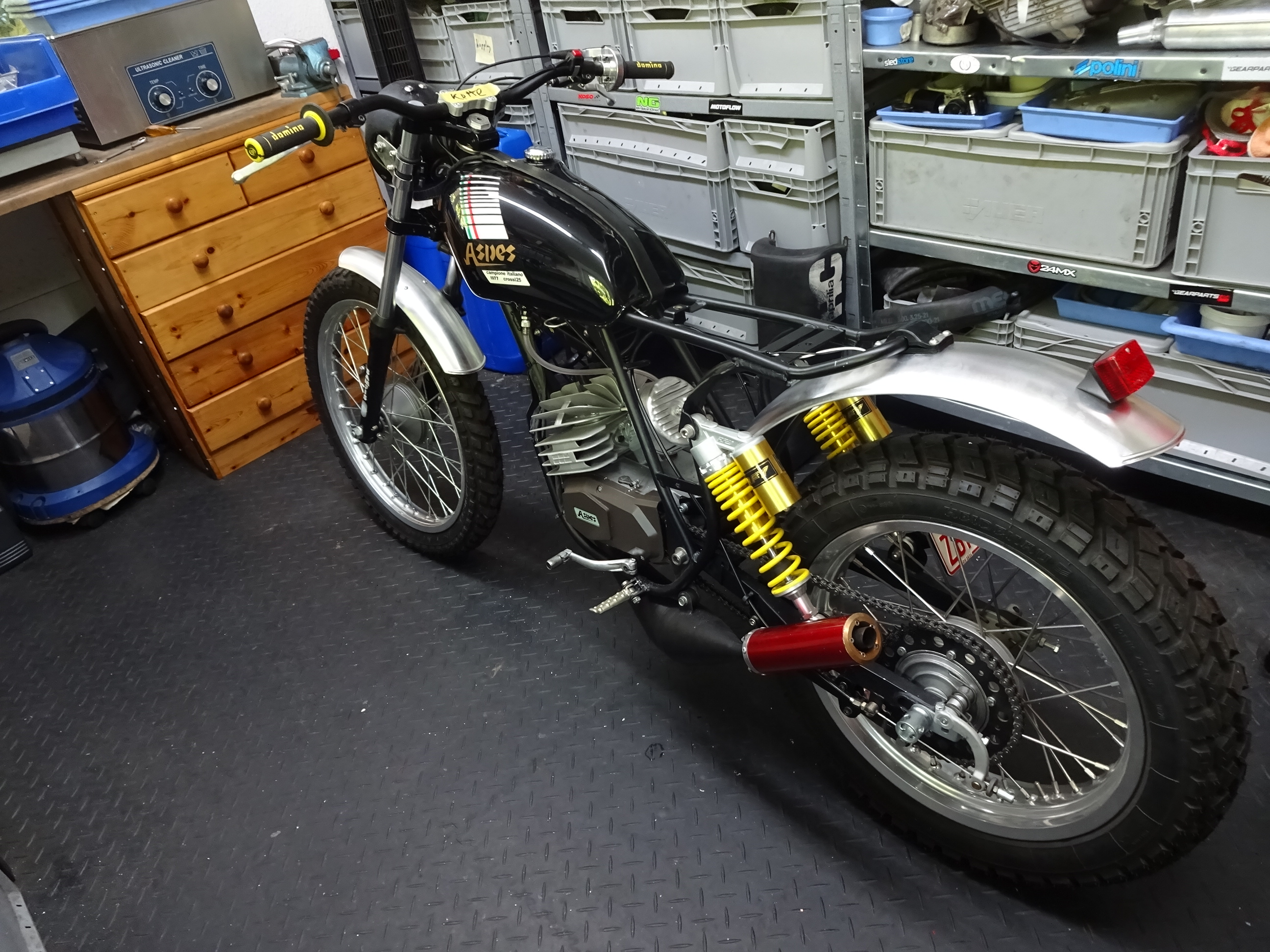

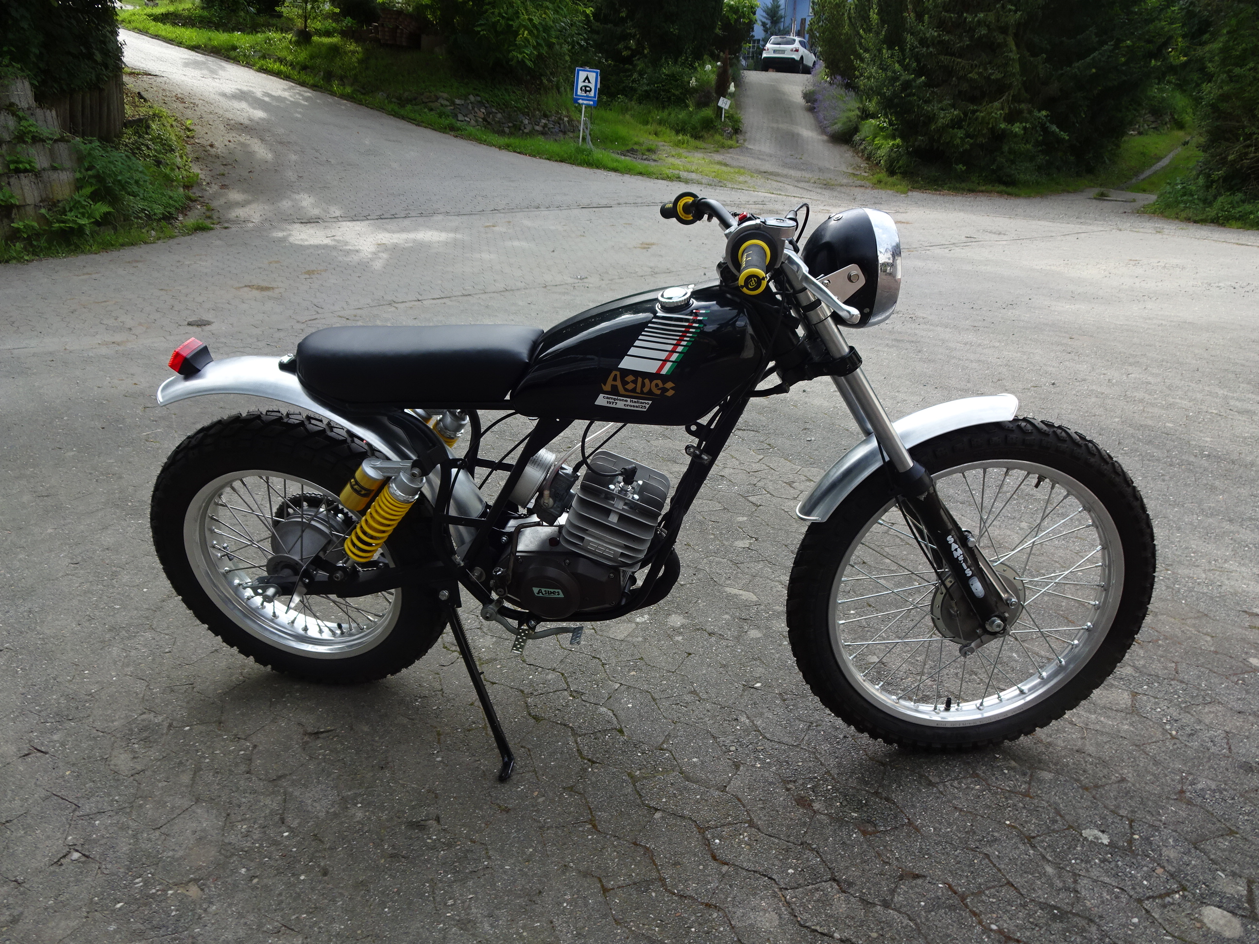

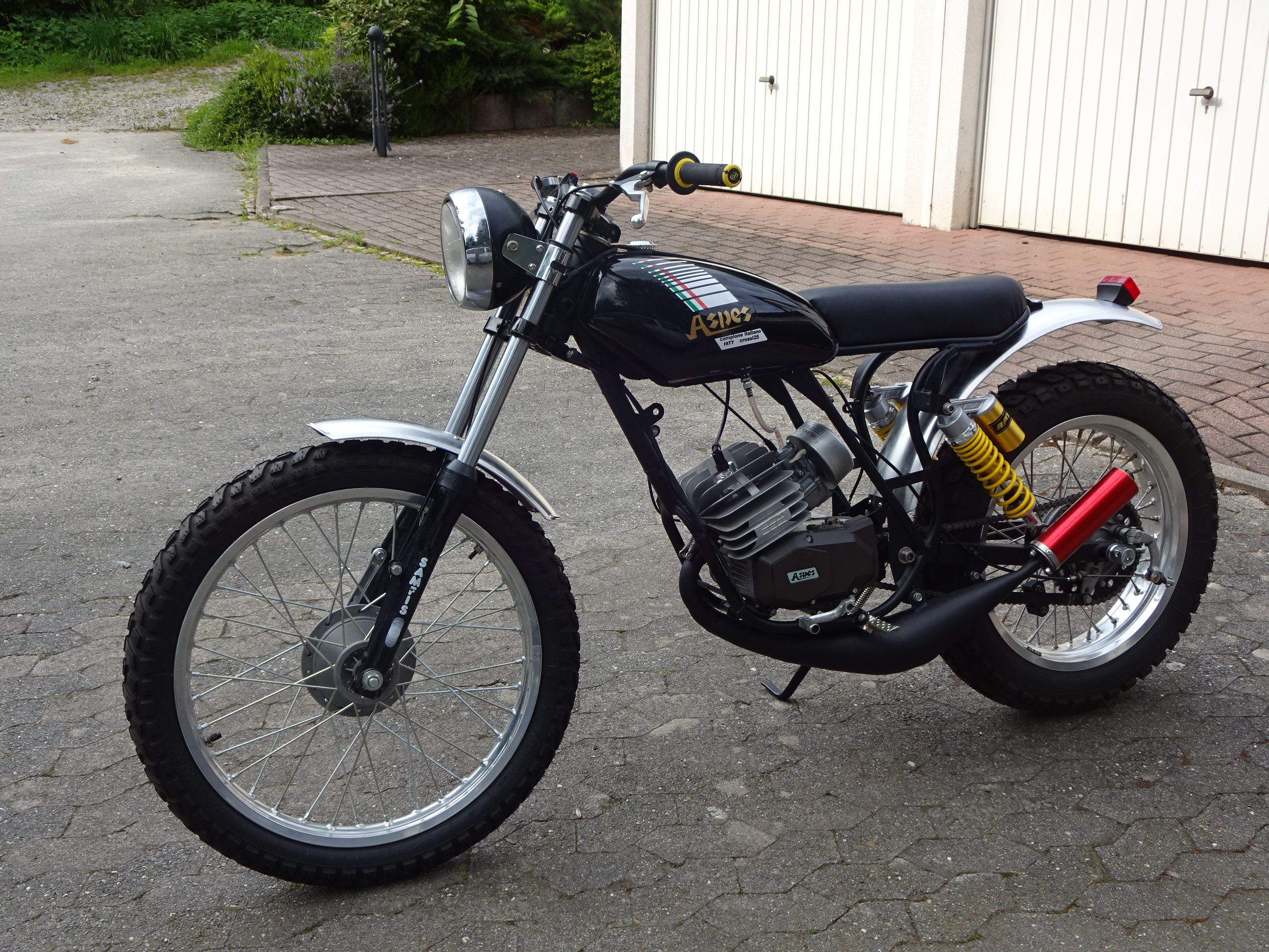

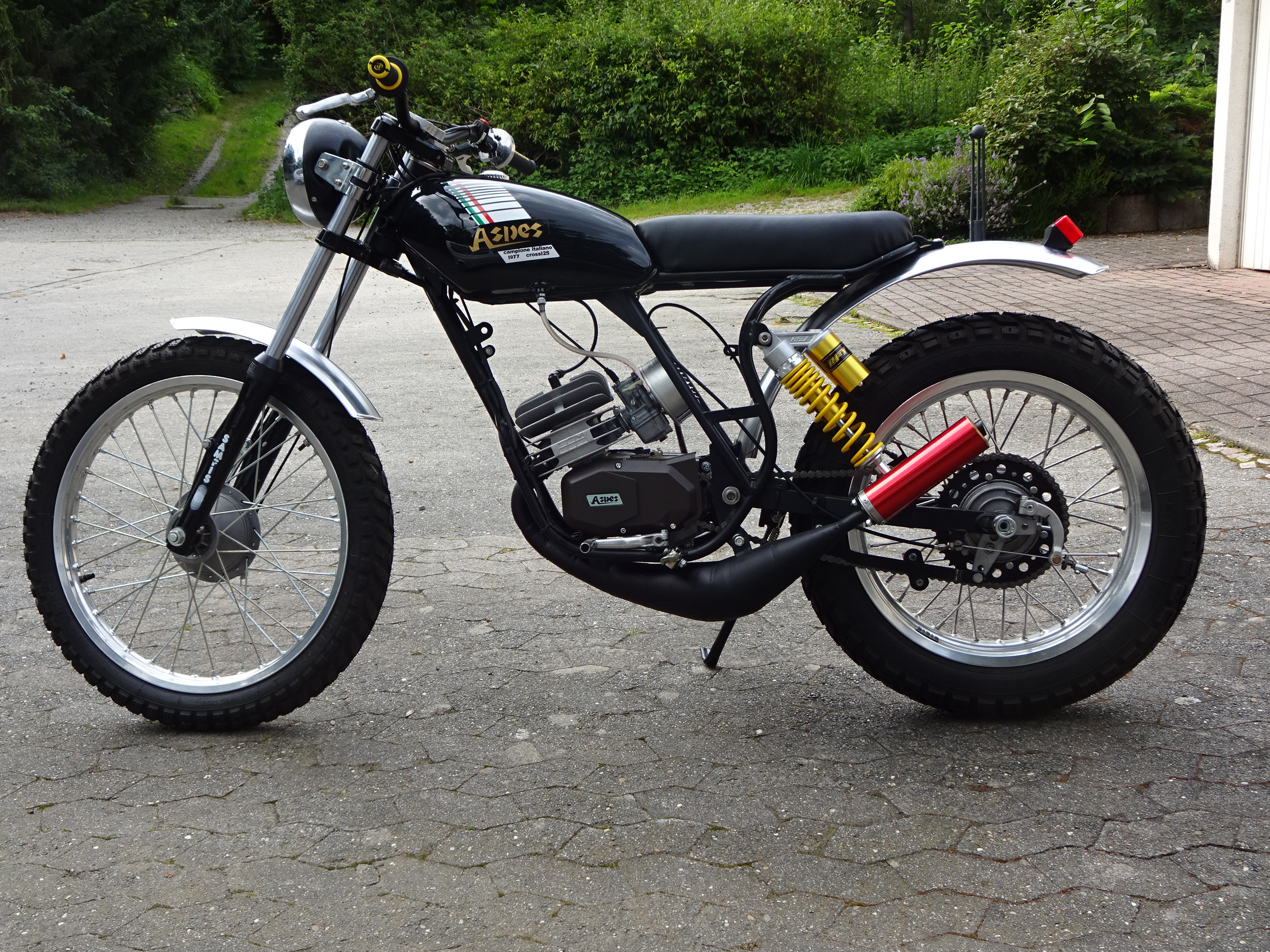

So erst mal Ende der Aktion, so hab ich die eingeladen für das Wochenende in Enkenbach.
DSC01835.jpeg [ 3.06 MiB | 5281-mal betrachtet ]
DSC01833.jpeg [ 3.55 MiB | 5281-mal betrachtet ]
DSC01832.jpeg [ 3.24 MiB | 5281-mal betrachtet ]
DSC01831.jpeg [ 3.76 MiB | 5281-mal betrachtet ]
Wie schon gesagt, Sitzbank muss ich auf jeden Fall noch mal bei und einige andere Kleinigkeiten. Später wenn ich weiß wie alles kommt, wird sicherlich neu lackiert. Davor wird der Rahmen von unnötigen Haltern befreit etc.

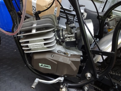

Der VHBZ machte ja Zicken in Enkenbach was die Abstimmung im unteren Bereich anging. Vollgas Kerzen war gleich Rehbraun.
Der VHBZ stand auch viel zu schräg und zusammen mit dem undichten (neuen!) Benzinhahn lief mir die Suppe in den Zylinder.

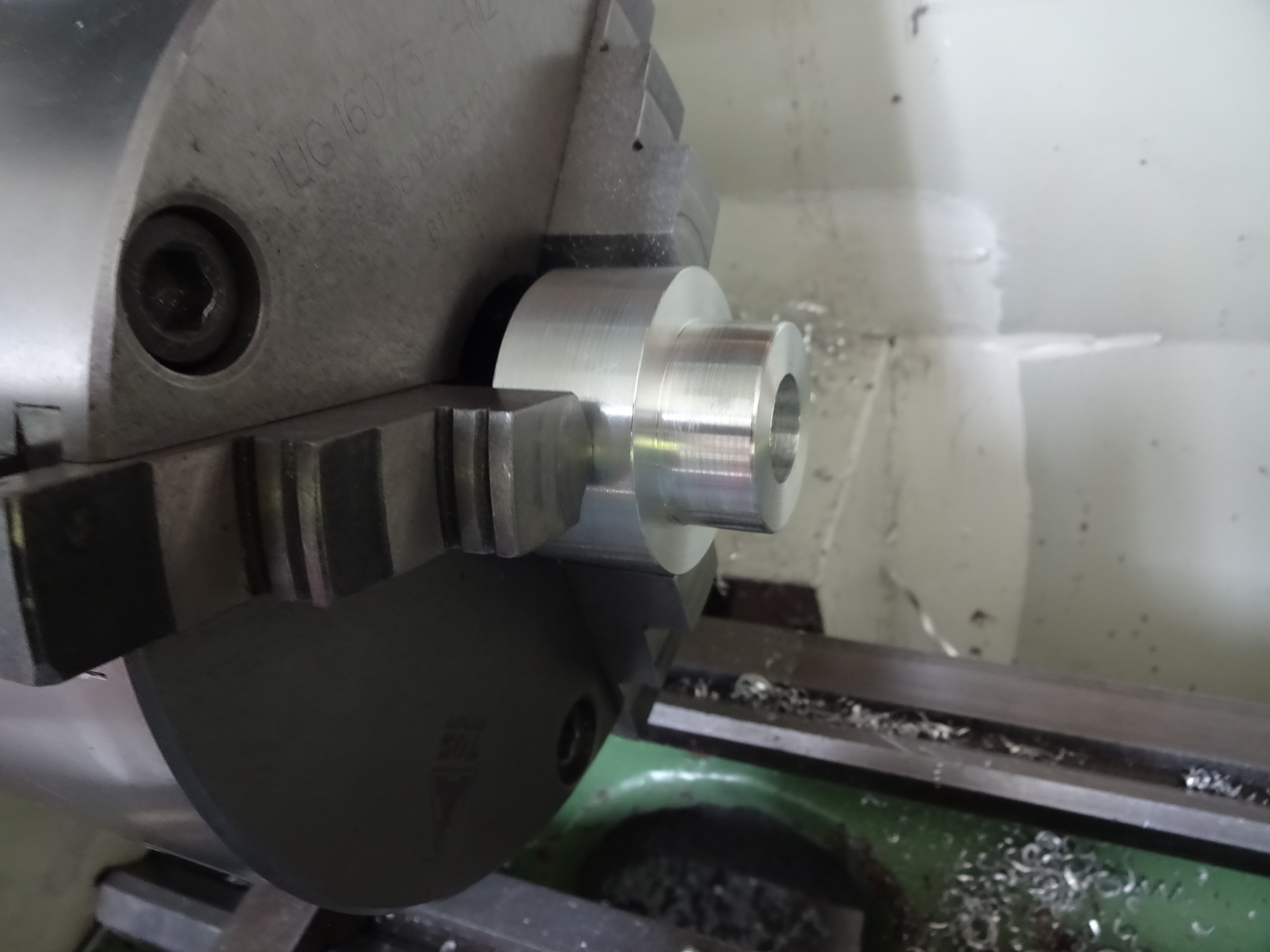

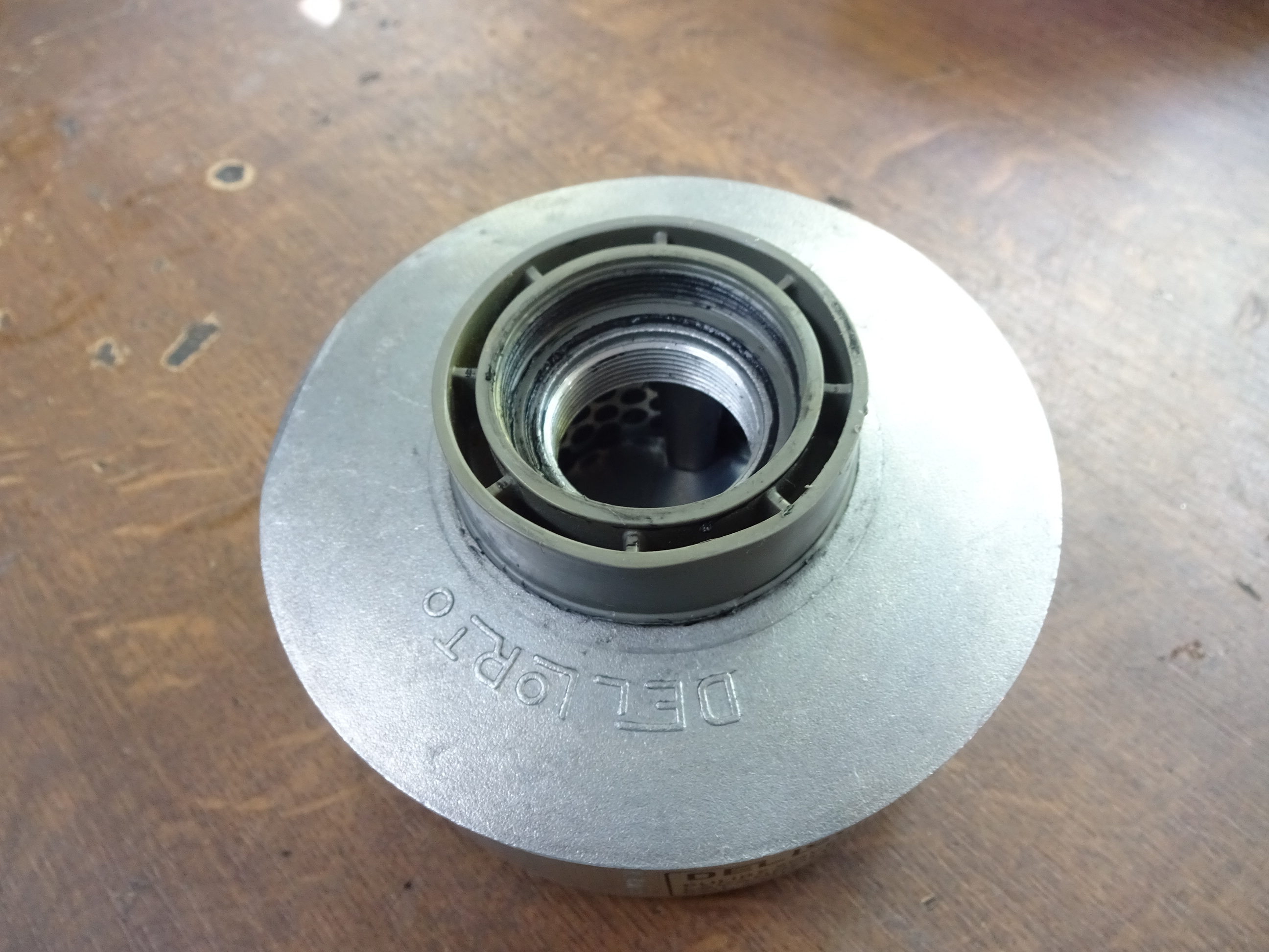

Da ich ja auch schon zu Anfang nen PHBH 26er verbauen wollte, musste ich nen Adapter für den den F20 Luftfilteranschluss anfertigen.
DSC01838.jpeg [ 1.25 MiB | 5166-mal betrachtet ]
Kaum war ich halb fertig kam Aris vorbei und als ich ihm demonstrierte wie es nicht passt, merke ich „he den Ring vom PHPH könnte ich doch einfach mit Sikaflex ankleben.
Gesagt-Getan und kurz geärgert unnötige Arbeit an der Drehbank gemacht zu haben.

Passt mit dem gewinkelten Leonardo-Roller Ansauggummi sehr schön.

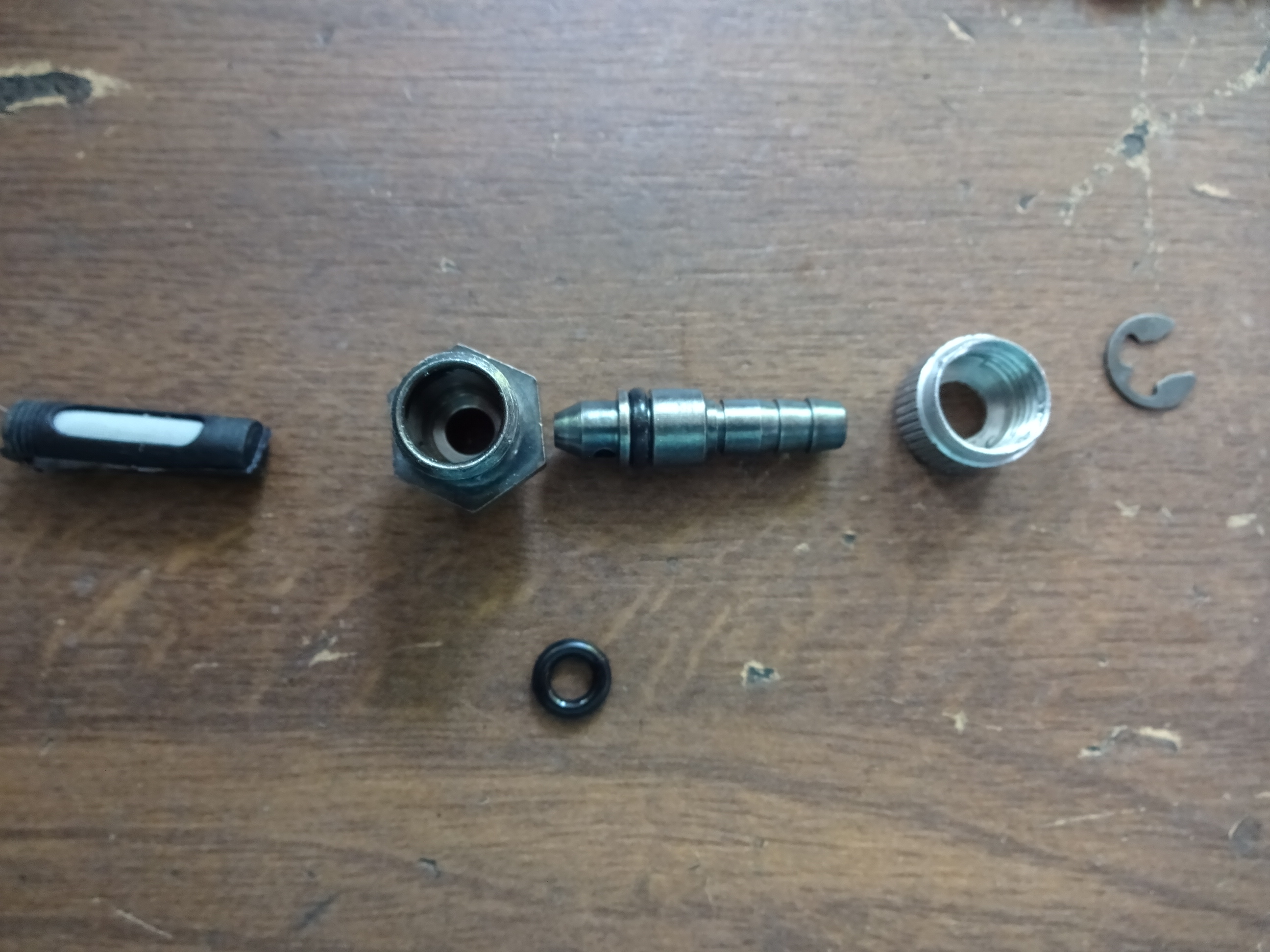

Dann um den undichten Benzinhahn gekümmert, hatte noch zwei weitere Neue. Beim Auseinanderbauen dachte ich mir schon, dieser billige Chinakonus, kann niemals abdichten. Einen passenden O-Ring gefunden und siehe da, jetzt dichtet es
