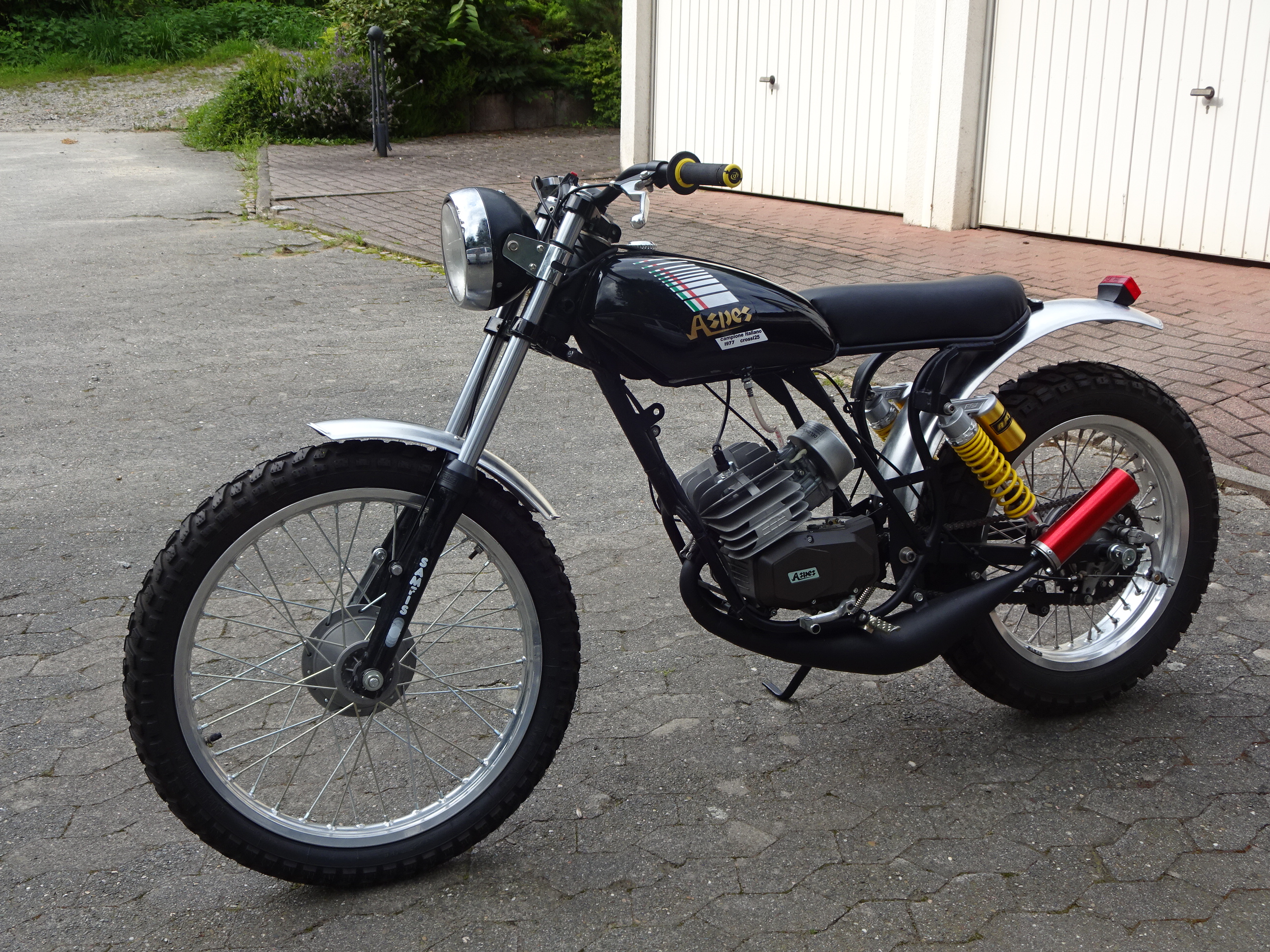

So erst mal Ende der Aktion, so hab ich die eingeladen für das Wochenende in Enkenbach.
DSC01835.jpeg [ 3.06 MiB | 4946-mal betrachtet ]
DSC01833.jpeg [ 3.55 MiB | 4946-mal betrachtet ]
DSC01832.jpeg [ 3.24 MiB | 4946-mal betrachtet ]
DSC01831.jpeg [ 3.76 MiB | 4946-mal betrachtet ]
Wie schon gesagt, Sitzbank muss ich auf jeden Fall noch mal bei und einige andere Kleinigkeiten. Später wenn ich weiß wie alles kommt, wird sicherlich neu lackiert. Davor wird der Rahmen von unnötigen Haltern befreit etc.
