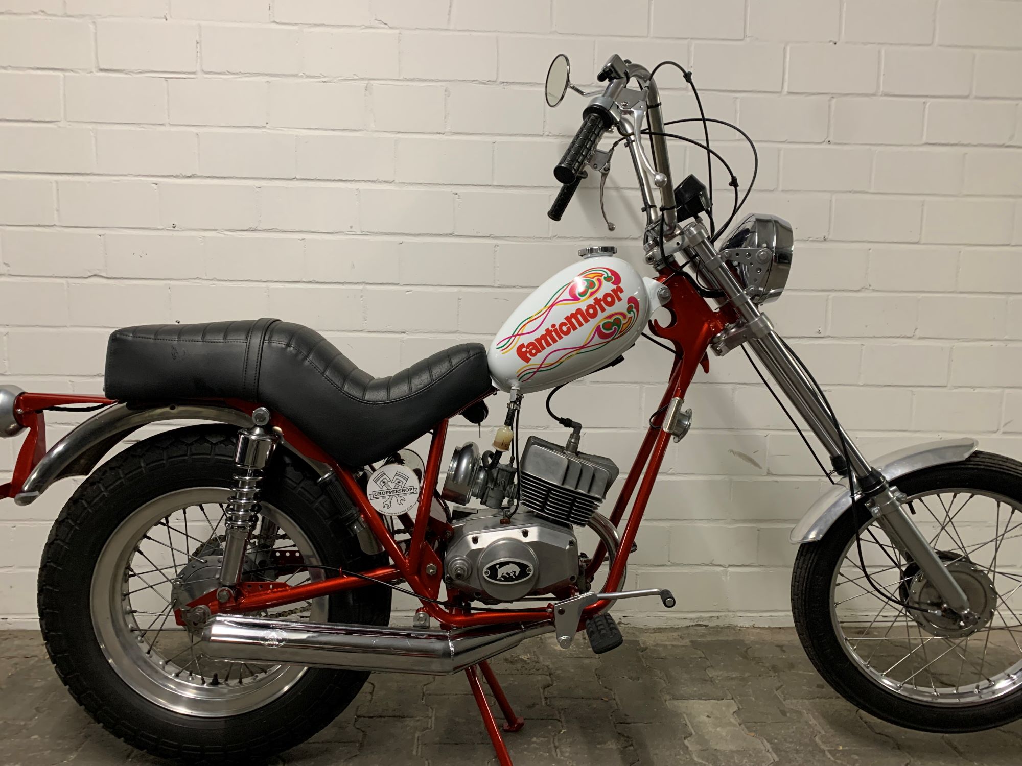

Schön geworden! Der Scheinwerfer leuchtet noch den Mond an...
Deine Zündschlüssel Lösung sieht auch gut aus. Frage mich nur, ob n´man den mit dem Bein festhält?
Zum Schluss noch die Frage: Läuft er schneller wie 65?

Ja bin ja noch nicht fertig ;)
Die Kupplung schleift da muss ich noch mal bei bin noch nicht weiter als bis im zweiten Gang gefahren :lol:
Der Schlüssel stört überhaupt nicht

sieht doch schon ziemlich gut aus, wieder ein Chopper mehr, sehr schön ::-
das mit der originalen Farbe des Rahmens ist in der Tat nicht ganz einfach, das ist ein spezieller Farbton wie Kotte berichtet hat. Daher wenn möglich immer die originale Farbe belassen, das war bei Dir nun nicht möglich, sieht aber gut aus finde ich.
Eine Frage, warum hast Du nicht die originalen Stoßdämpfer hinten eingebaut oder richtest Du die gerade noch her, dabei sind sie ja in dem Teilekonvolut. Der Scheinwerfer vorne ist etwas größer als der originale, Ersatz wahrscheinlich schwierig. Teile gibt es ja so gut wie gar nicht.
Und das Schutzblech vorne sieht kürzer aus oder wolltest Du das etwas knapper haben?
P.S. ein Zündschloss habe ich beim Chopper bisher nie vermisst, Vorhängeschloss durchs Kettenrad und gut is

Die original Stoßdämpfer sind einfach am ende ( undicht und verrostet) Die eingebauten sind von einer Yamaha SR 500 ( Die hatte ich noch )
Die Lampe hat bei mir gefehlt.
Das einzige was ich gefunden habe was ähnlich dem Original ist war dies alte Harley Lampe. ( Ja Sie ist etwas größer )
Das Zündschloss finde ich da unten einfach lässig
Das vordere Schutzblech war nicht mehr vorhanden das Alu Blech ist ein Eigenbau Das originale gibt's zwar noch, aber mit 160 Euro ist es mir im Moment zu teuer
Parker
aber ich finde der Copper ist ganz nahe ans Original ran gekommen :)

Ja sieht gut aus, passt alles ins originale Erscheinungsbild, etwas Kompromisse muss man halt immer eingehen. Wenn man erstmal durch ist kann man in Ruhe nach dem einen oder anderen Teil schauen wenn sich etwas anbietet. Einen neuen Auspuff habe ich mir auch erst nach 30 Jahren gekauft nachdem der bei bosisio im Angebot war :D
Stell gerne noch ein aktuelleres Foto ein.
Witzig das bei der auch eine Kühlrippe am Zylinder abgebrochen ist, bei meiner auch, frage mich ja wie man das früher hinbekommen hat, ist mir noch nie passiert :roll:

Einen kleinen Scheinwefer habe ich noch. Ist so gut wie neu. Zwar auch nicht original, aber das sieht man nur bei genauem hinsehen.

Danke fürs Angebot ich lass erst mal den von der Harley drauf. Ist ja ein Chopper :):):)

Aktuelles Bild

bin zwar kein Chopper Liebhaber aber deiner ist echt schön geworden, Respekt.

Dem Urteil schließe ich mich an. Gefällt mir auch gut, dein Werk. Machst du mir mal bitte eine GPS Messung auf gerader Strecke? Es stellt sich hier als seeeehr schwierig heraus von anderen Info´s zu bekommen...
