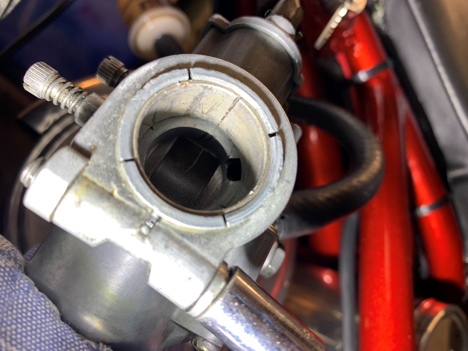

IMG_2239.jpg [ 178.72 KiB | 3618-mal betrachtet ]
Hallo Ronco,
der ASS ist Fest.
Wenn ich auf die Verschraubung ASS / Zylinder sprühe keine Änderung
Sprühe ich hingegen auf die Vergasser Schelle geh der Motor aus.
So sieht das aus : siehe Foto
da ist eine Dichtung drin die sich zusammenzieht wenn die schelle angezogen wird.
Der Vergasser steht am ASS an kann nicht weiter aufgeschoben werden aber ja da wäre platz für eine Dichtung / O Ring ?
Ich denke ich verwende mal zur Abdichtung des Vergaser Flansches auf dem ASS die Flächen Dichtung Loctite SI 5920
Parker
BeitragVerfasst: 21. Jul 2024 17:26
Beiträge: 2450
Der Plastikring sieht innen etwas rauh aus. Wackelt der Gaser, wenn der nicht festgeschraubt ist?
